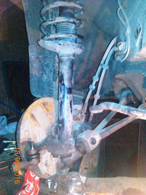

Сообщение vovo » Вт июн 21, 2016 9:18 am

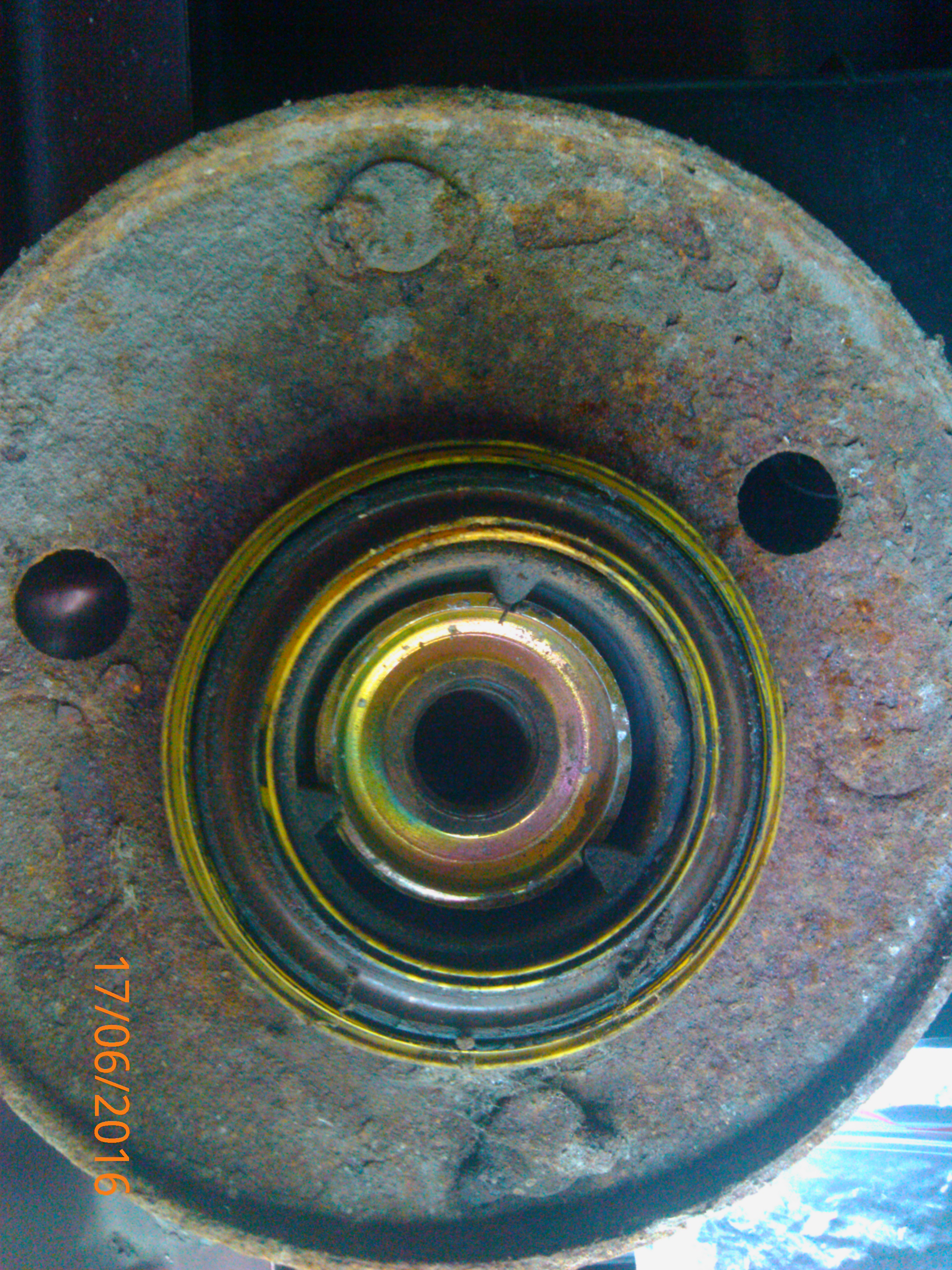

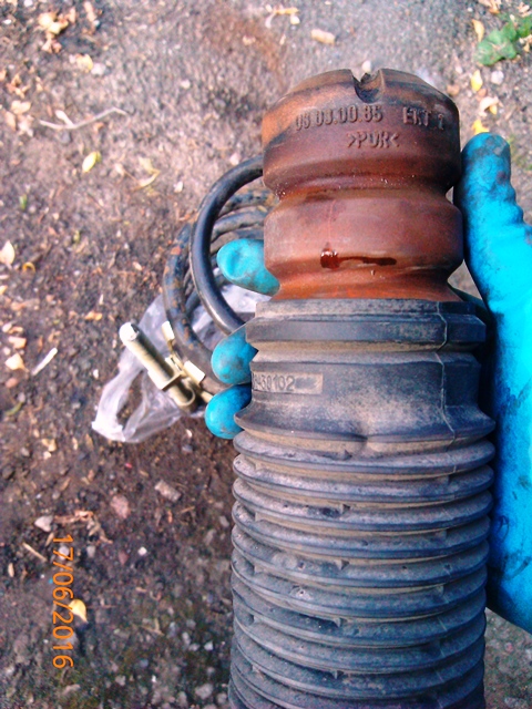

Проинспектировал стойку правую - все чики)
токо снял

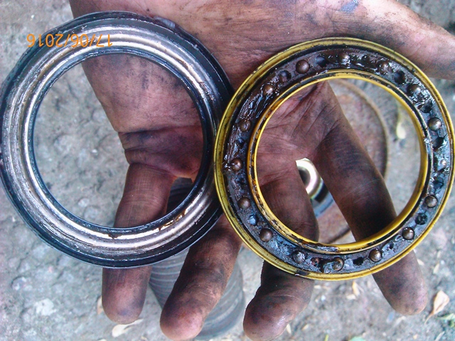

з підшипником
съемники
стаканюра

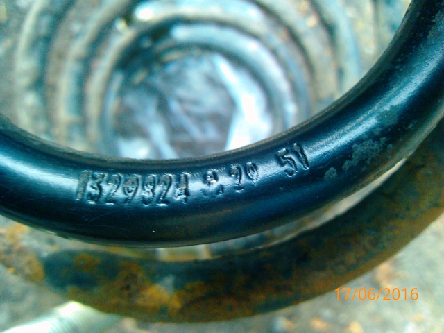

пружинка номер
резинка на пружинку
номер отбойника или какойто резинки)
пыльник
оттакое в зборе
№ підшипника

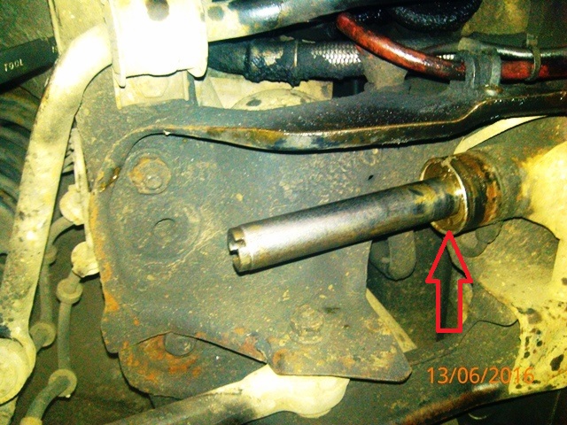

тоесть Женя я правильно понял что его не нужно было оставлять под обычные пыльники?
И смазка набивается на саму тягу, а в рейку в то где я стрелкой указал место нужно?

Есть пильники которые набивается на ету резинку.
Та можно и поставить если не мешает.маж все вал,пильник, и тягу там где шарик. Смазка лишеней не бывает.

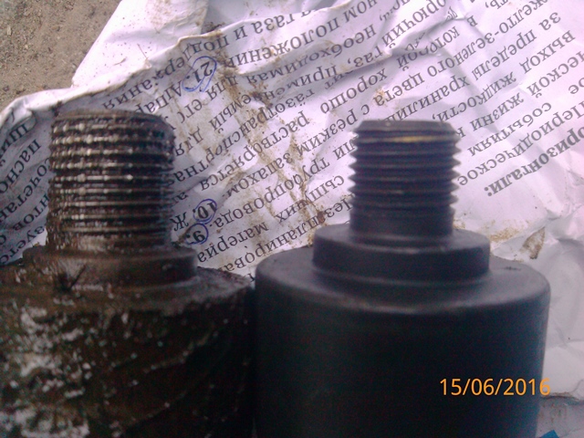

Re: Vovolvo 760 с АКПП как первая машина
Сообщение vovo » Ср июн 22, 2016 9:05 am
awn писал(а):BTW: Вопрос, а какой диаметр резьбы на рулевых тягах со стороны рейки у ZF? (Если ещё не выкинули снятые "старые".)
Не розжился я еще инструментом) нету штанген циркуля) по той тяге которую установил
Внешняя резьба, ммM14 x 2,00 RHT или
Наружная резьба 2M16x1.50RHTM я хз
вот инфа с ексиста http://exist.ua/price.aspx?sr=-36&caid=933&pcode=G2-821

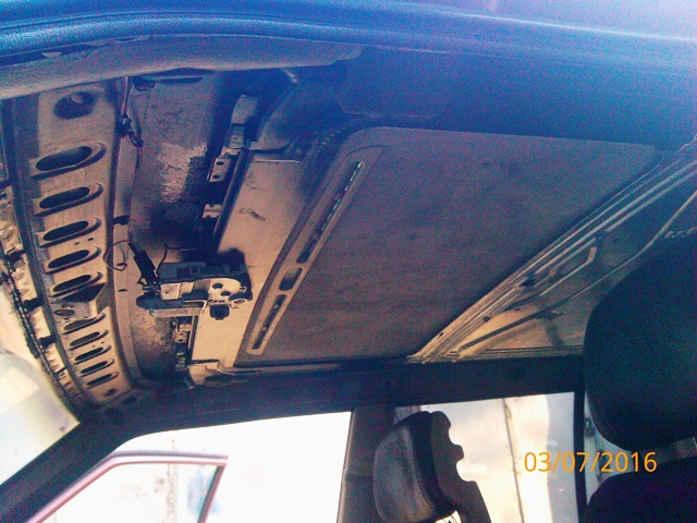

Хочу повторить роботу Славы https://www.drive2.ru/l/941051/ Начало положено...
Родненький ...
токо снятия/установки потолка стремаюсь... поглядим как оно будет... :drag:

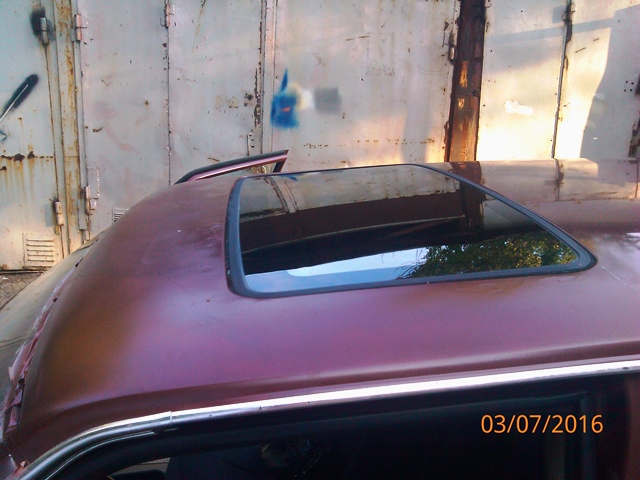

снимать не ставить...
в одиночку люк в зборе тяжко-важко крепить но прикинул подключил порадовался день
и снова снял ... бо нужно было не люк менять а всю крышу)))

Сообщение vovo » Ср июн 29, 2016 12:40 pm
Спасибо, РАБОТАЕТ)
фишку подключения моторчика нужно гдето новую намутить бо моя старого образца походу... передок там где мотор у меня иначе крепился вообще и у меня конструктивно другой люк но этот подходит.
порадовала шторка, ею можно поток воздуха регулировать например в ноги прям)

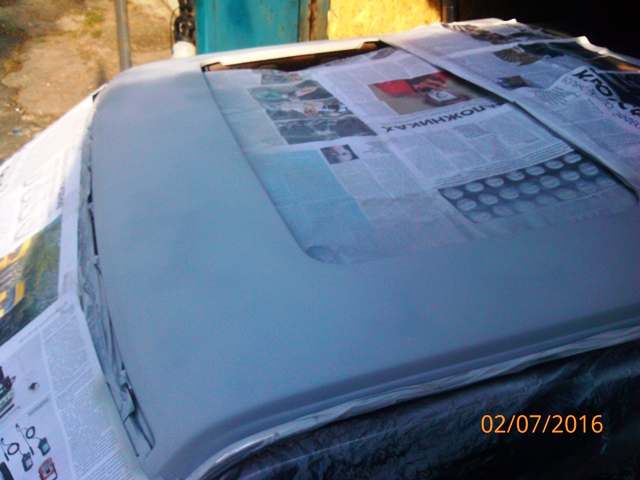

Сообщение vovo » Пн июл 04, 2016 1:00 pm

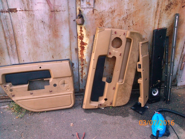

К сожалению так хотел собрать все на место что мало времени уделил качеству изза этого не красиво получилось с крышей вокруг люка... но зато сам своей)
в общем учился заделывать дырки ебоксидкой и стеклотканю ну и шпаклувкой грунтом краской)
все делал впервые, опупел как быстро все схватывается перевел масу материала но получил опыт :oops:
грунтовалось

левая сторона
с середины карты)

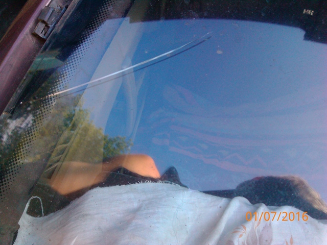

не обошлось и без конкретного вредительства...
так как был удар да и я вытягивал крыло, походу отошло лобовое сняв молдинги зачистил думаю сниму лобовое засуну потолок и обратно вклею...
набор для переклейки стекла 350 грн.
с виду стекло еле держалось но так как я все делал в первые... потянул с наружи за угол и на тебе стрелочка...
фу бля
походу родное еще
ничего купим другое :frends:

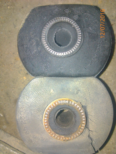

Сообщение vovo » Пт июл 22, 2016 11:07 am
Та машинка на ходу, все ще крутиться до 140 аж бігом і масла не їсть і на рибалку возить)
замінив походу
сайлент нижній задній
Meyle 514 127 2306 Сайлентблок задней реактивной тяги задний
передній купив один поміряв - воно, куплю і другий.
Optimal F8-6769 Втулка стабілізатора підвіски.

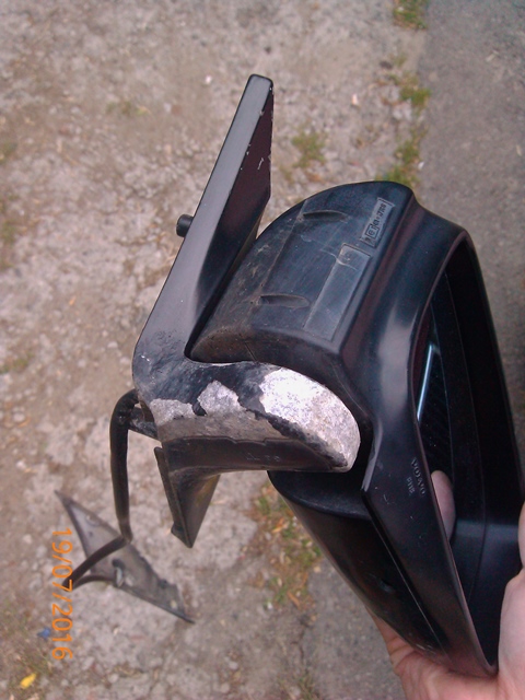

Пофарбував кріплення дзеркал
було
стало

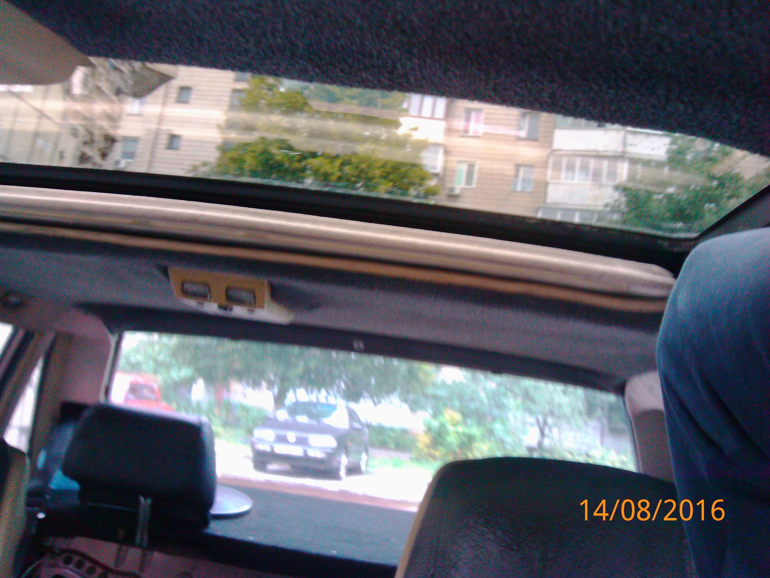

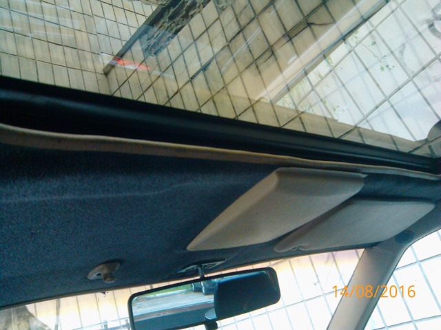

Ну и потолок вернул в зад, ничего с ним не изменилось - новый люк старый потолок...

короче для замены нужен люк со шторой, а потолок можно оставить родной? Правильно?
