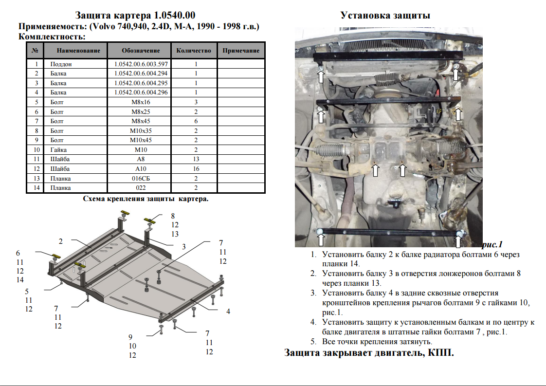

Закину фото защиты може когда нибудь приобрету...
вид внизу
характеристики креплениня
