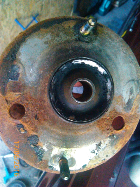

Проинспектировал стойку правую - все чики)
токо снял

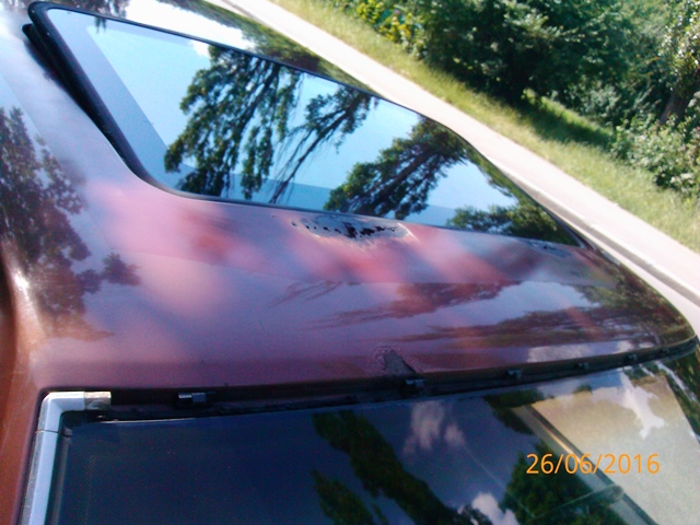

снимать не ставить...

и снова снял ... бо нужно было не люк менять а всю крышу)))

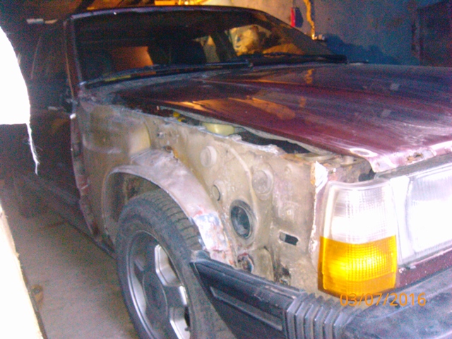

Сообщение vovo » Пн июл 04, 2016 1:00 pm
К сожалению так хотел собрать все на место что мало времени уделил качеству изза этого не красиво получилось с крышей вокруг люка... но зато сам своей)
в общем учился заделывать дырки ебоксидкой и стеклотканю ну и шпаклувкой грунтом краской)
все делал впервые, опупел как быстро все схватывается перевел масу материала но получил опыт :oops:
шлифовалось
грунтовалось
покрасилось
из нутри

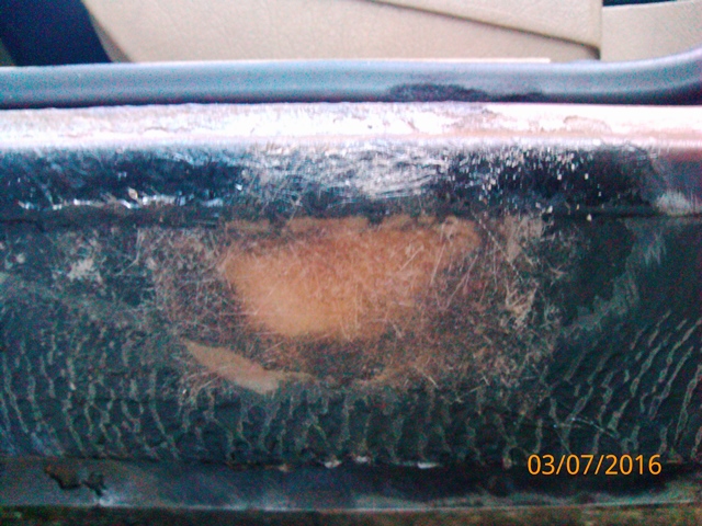

паралельно заделал дырку на пороге
крутая штука смола с стеклотканю

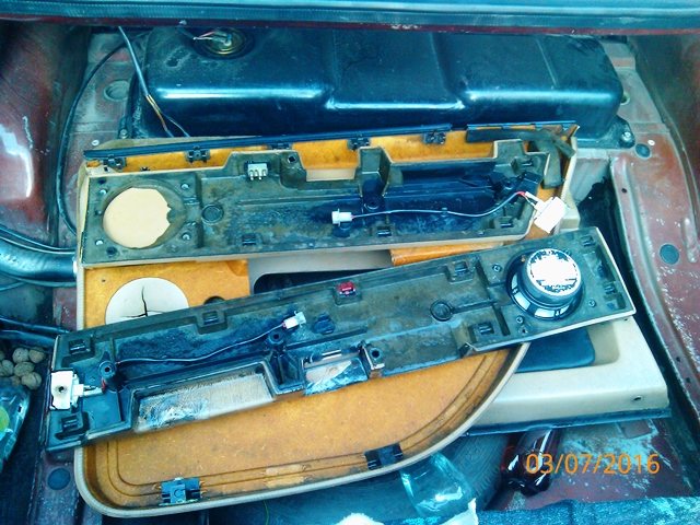

защищал под крылами
под картами)

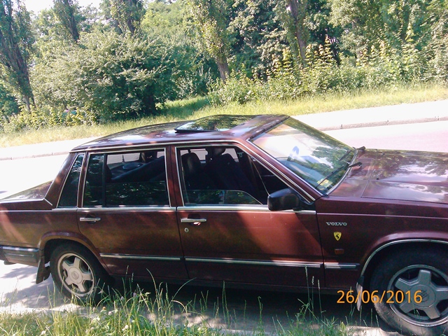

от так она сейчас
вот наш бежж
левая сторона
с середины карты)

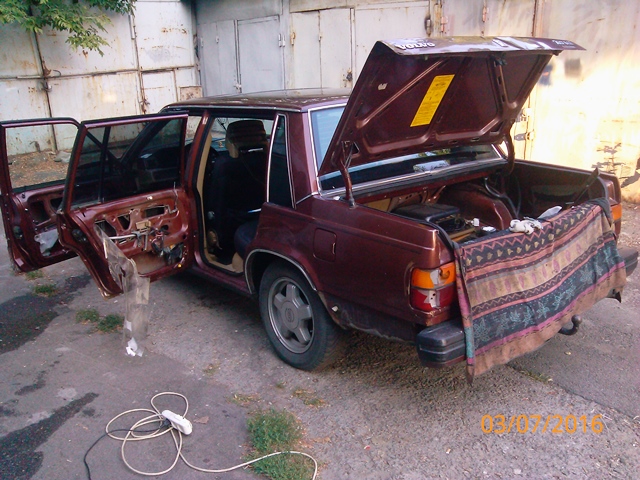

відновлюємо зараз двері по периметру, страх біда які вони гнилі знизу
ліва задня
