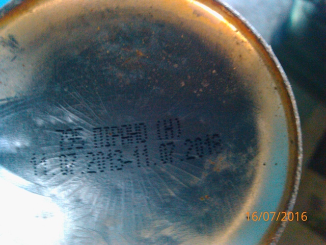

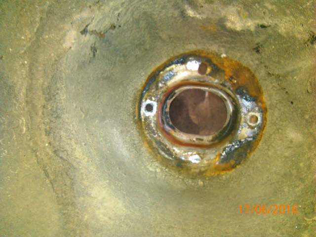

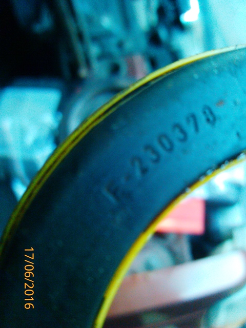

Проинспектировал стойку правую - все чики)
токо снял
з підшипником
съемники
стаканюра
пружинка номер
резинка на пружинку
номер отбойника или какойто резинки)
пыльник
оттакое в зборе
№ підшипника
Сообщения: 1580
