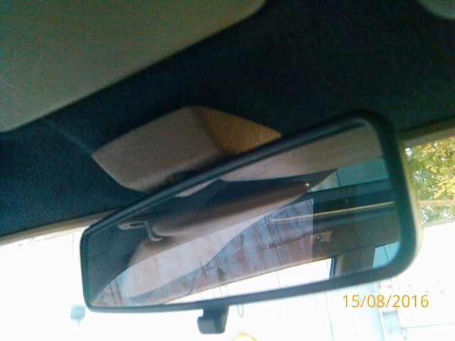

Также заменил зеркало заднего вида, новое по габаритам меньше! тоесть 84 годе шыре и длинее :o изза этого не подошла хрень красивая которой закрывались винты крепления зеркала к крыше.
так намного красивее

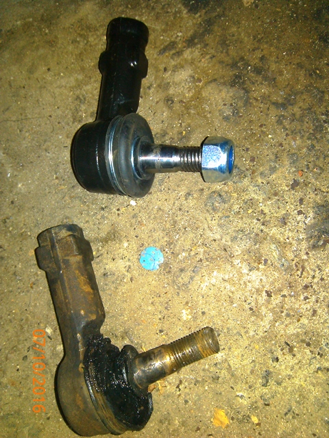

меняю самое простое с ходовой передка
были закуплены средненькие по качеству деталюхи
зато новые
наконечники
старый/новый

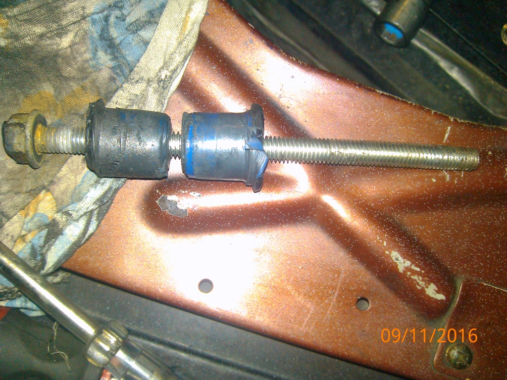

стойки стабов
старый/новый
выработка стабов налицо
раздолб=алась дырочка_)

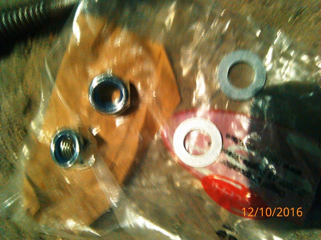

остались запчпасти которые были в комплекте шаровых - нах они?
гайки шайбы

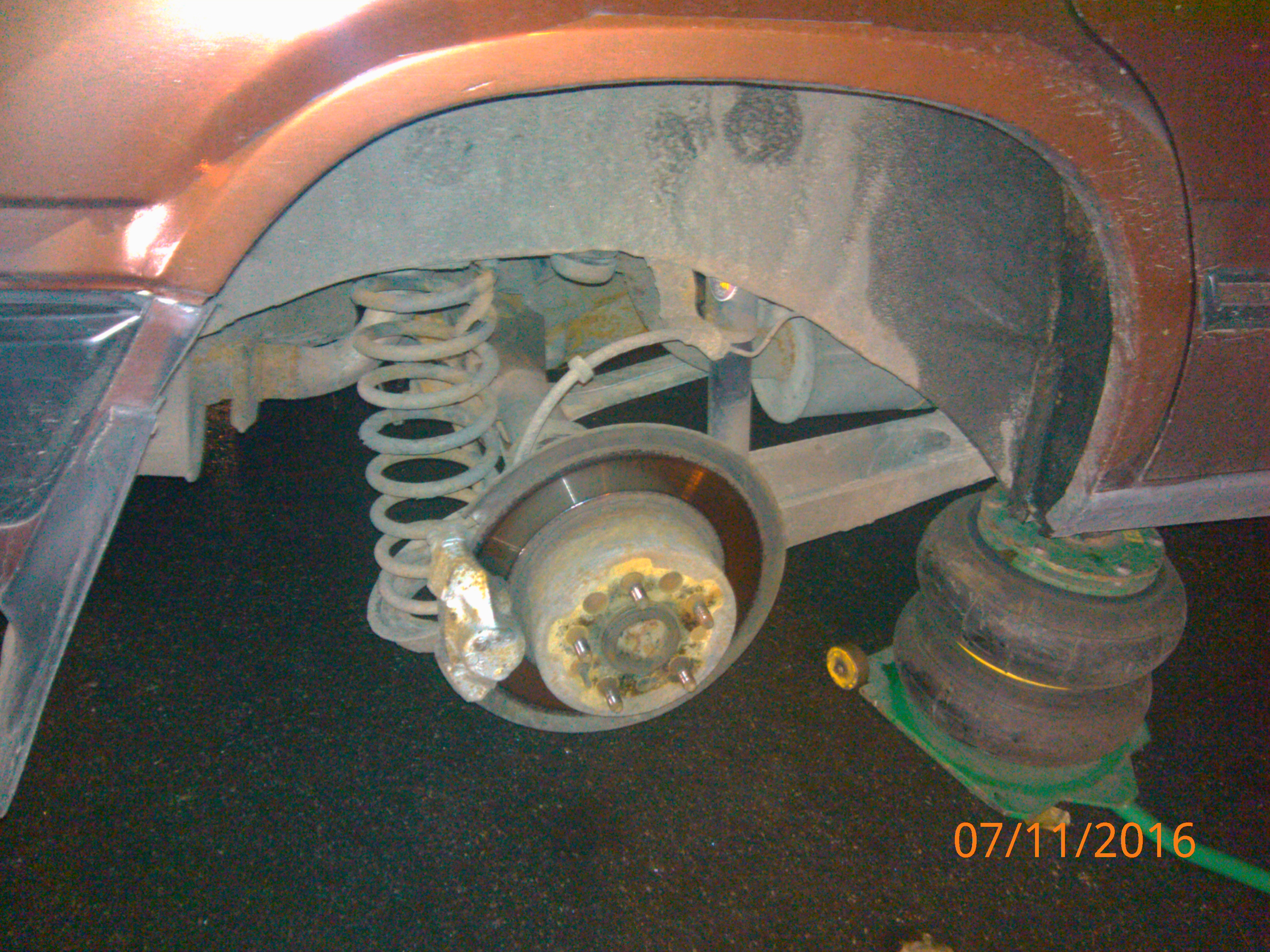

И ура, она рулится... замена рези на передок, балансировка и розвал...
3Де нах
в процессе...

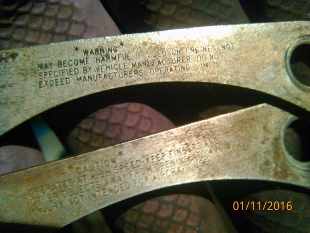

Boss_ak подбил снять ускорение до 100 снял, задумался, чета мидл выходит)
поехал смотреть к турбе ибо рычак клапана вестгейта давно мертвым выглядел.
хрен разработать получилось... сняли... он застыл в "открытом" положении 8-)
разобрать накак, молотком поработал никаких сдвигов)
посему ищется клапан под сею турбу.
как новая ;)
в зборе
подача воздуха
начал разбирать
выход газов
выхлоп
