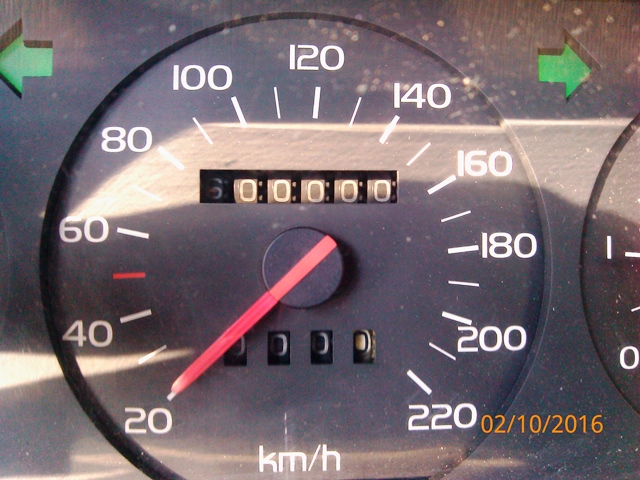

600 тонн

Интересно, пробег риал или ещё смотано пару сотен?
Re: Vovolvo 760 с АКПП как первая машина
Сообщение vovo » Вт окт 04, 2016 5:33 pm
естественно) лично я пару сотен откатал пока понял что причина не рабочего спидометра в оборваном датчике на мосту, а до меня хз)

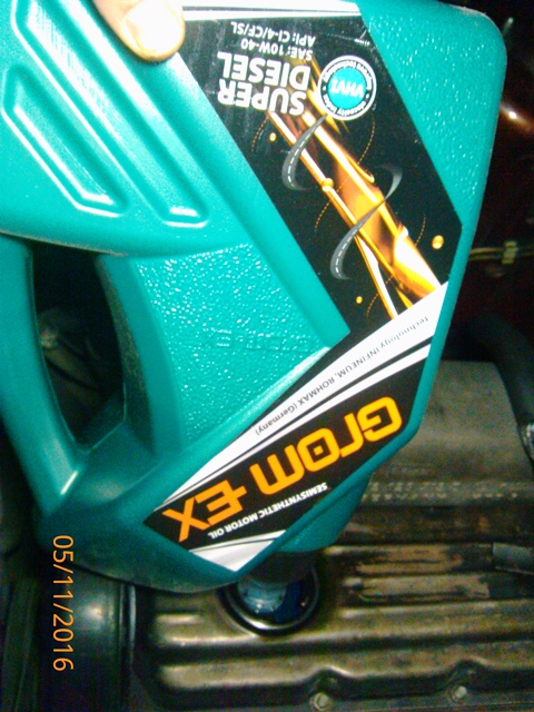

также слил и залил масло
пробег
601500
влезло не многоим более 4.5 л. фильтр не менял

Сообщение MOOSE » Пн ноя 07, 2016 11:49 pm
скільки коштує твоя "бадяга" яку ти називаєш мастилом?
Сообщение Алежон » Вт ноя 08, 2016 12:58 am
MOOSE писал(а):скільки коштує твоя "бадяга" яку ти називаєш мастилом?
масло этого производителя только в задний редуктор мне дали-когда я сказал дайте что то почти бесплатное,редуктор умер его нет просто нужно что б было чуть тише-Ну раз хуже уже не будет то тогда возьмите это.-это что?-это наш производитель.
Сообщение vovo » Вт ноя 08, 2016 9:33 am
наш производитель ноего рецептура специально разработана для дизельных двигателей, и баланс зольных моющих и антиокислительных компонентов рассчитан именно для таких. У них нет какогото допуска забыл из 3 букв) они аргументируют мол не по карману им его намутить а оте допуски всего навсего маркетинговый ход...
я согласен что это бадяга и что оно не может конкурировать с другими... Но 300грн. с копейками 2 канистры КАРЛ)
8 литров полусинтетики за мене чем 14 баксов... може хуже уже не будет ;)

Сообщение MOOSE » Вт ноя 08, 2016 11:29 am
vovo писал(а):У них нет какогото допуска забыл из 3 букв) они аргументируют мол не по карману им его намутить а оте допуски всего навсего маркетинговый ход...
ACEA асоціація європейських автовиробників. Допуск "В4"
а маркетенговий хід ось!
vovo писал(а):наш производитель но его рецептура специально разработана для дизельных двигателей, и баланс зольных моющих и антиокислительных компонентов рассчитан именно для таких.
у світі є лише 4 виробника що виробляють "базу" для мастила і 4 виробника що виробляють присадки!
Усе що ми маємо у продажі це присадки замішані у базі ;)
Якщо схочеш кататися дійсно на якісному мастилі(по гарній ціні з усіма допусками) звертайся :telephone: ;)
Сообщение vovo » Вт ноя 08, 2016 11:32 am
Дякую Дмитро, вже телефоную. . .
