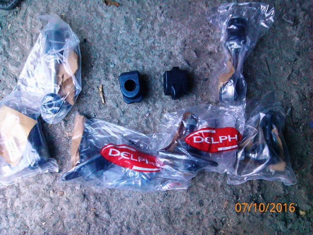

меняю самое простое с ходовой передка
были закуплены средненькие по качеству деталюхи
зато новые

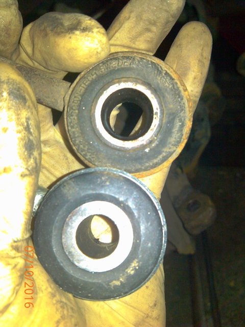

наконечники
старый/новый
ради интереса разобрал новый на предмет смазки проверить
смазано и обильно

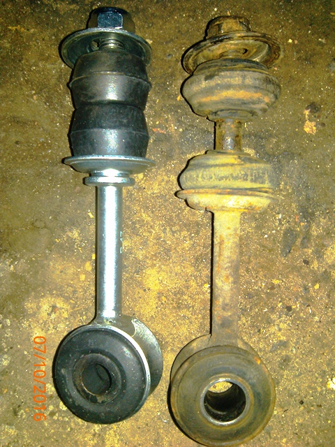

стойки стабов
старый/новый
выработка стабов налицо

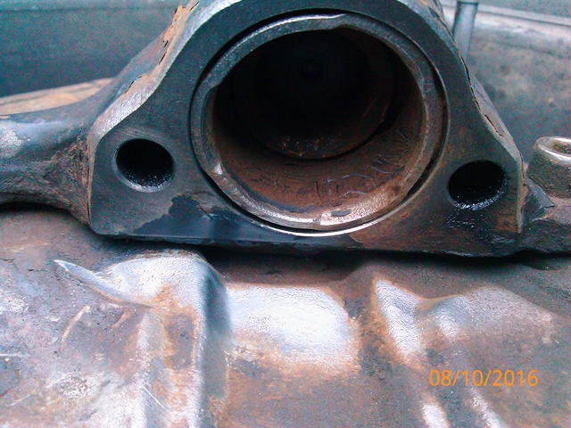

раздолб=алась дырочка_)
еле открутил шаровые головку и ключ на 16 укокошил - покупал замену(

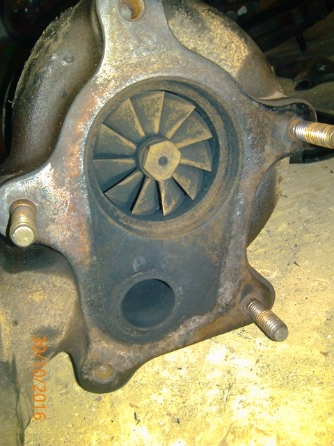

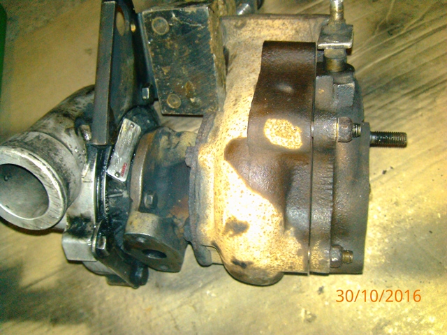

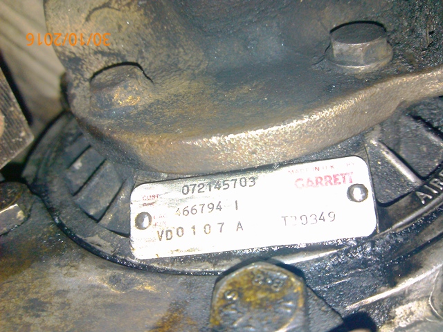

Boss_ak подбил снять ускорение до 100 снял, задумался, чета мидл выходит)
поехал смотреть к турбе ибо рычак клапана вестгейта давно мертвым выглядел.
хрен разработать получилось... сняли... он застыл в "открытом" положении 8-)
разобрать накак, молотком поработал никаких сдвигов)
посему ищется клапан под сею турбу.
как новая ;)
в зборе
подача воздуха
начал разбирать
выход газов
выхлоп
для большей информативности вот нарыл
Турбина: 466794-0001, Volvo-PKW 760 TD
Модель: Volvo-PKW 760 TD
Объем двигателя: 2383 см/куб
Мощность: 115 л.с.
Год выпуска: 1987-1992
Номер турбины: 466794-0001
Код двигателя: D24TIC
Оригинальный № турбины:
5003566, 1328579, 072145703
Заводской номер турбины:
466794-0001, 466794-0002

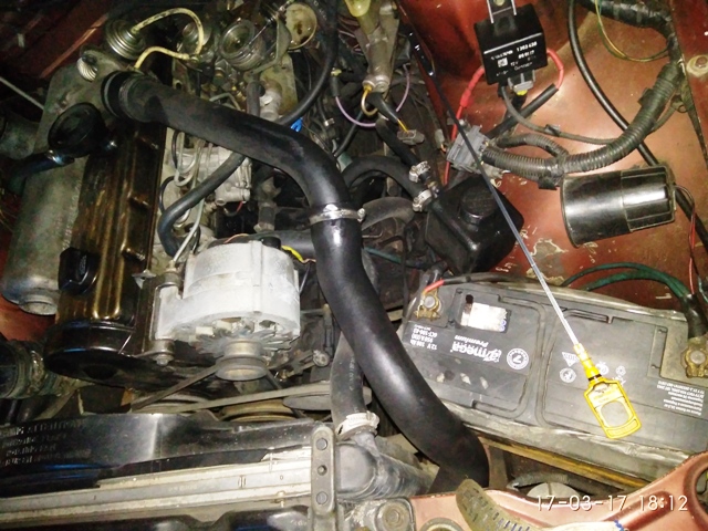

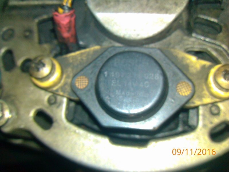

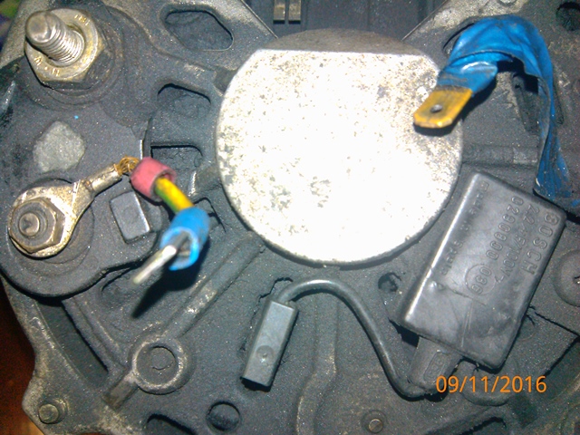

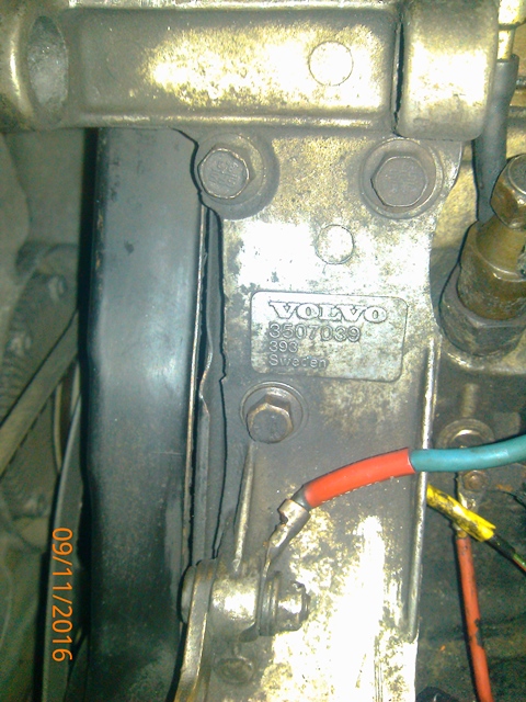

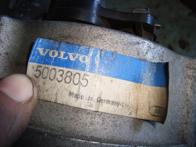

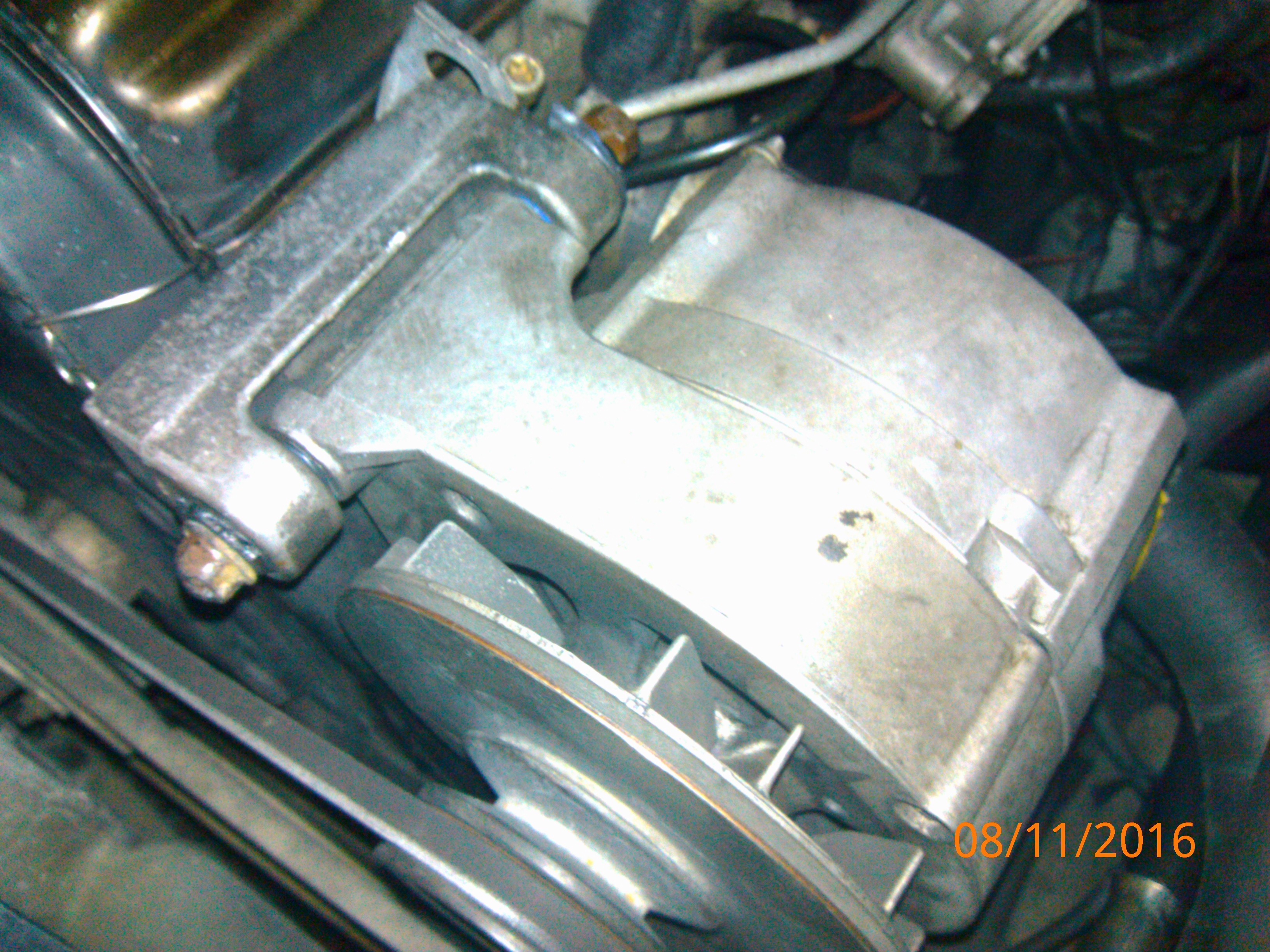

Дилема с генератором, все грає все гут, та коли хотів ремінь піднатягнути отримав наганяй від знайомих мол підшипникам капець! ремінь не натягуй взагалі бо заріжеш гену в край)
спочатку послухав, потім вирішив - хулі того генератора щас розберу гляну) заодно уточню скільки ж тих ампер він видає - так і не знайшов! :oops:
БОШ 80 А
походу 80 А бо жодних наклейок не виявлено.
натягується гайка на болт і ключ на 13
старий мій колхоз
так як на рідному кріплені різьбі віники то переробили з такої шпильки чи як його...
задок
алюмінієве кріплення до блоку
що написано не розібрати
замінити би ці фінтіклюшки
Після більш детального розглядання) вирішено скоренько все назад зібрати. Гайка на 22 щоб зняти шків хз як відкручується! далі там всякі сйомніки потрібні...
Можливо хтось підкаже як його реанімувати!? які підшипники, чи є альтернатива замінити рідні на більш доступні, чи може наколядувати 1000 грн та й купити цілий генич без люфту і просто перекинути?)
Можливо хтось підкаже де в Києві роблять заміну тих підшипників?

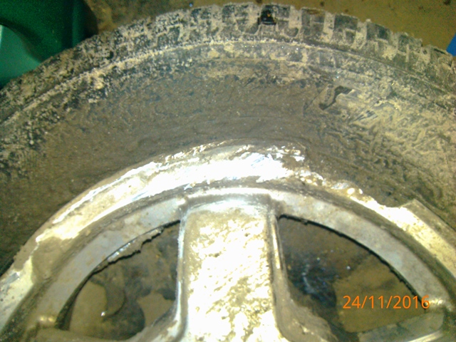

Замінив ричажок)
і колесо
і заодно пару втулок
