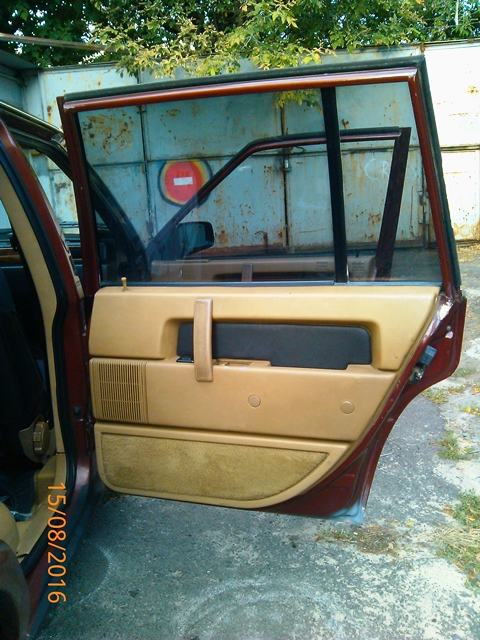

для примера задняя дверь
только сейчас заметил что на левой задней просто пластик а на правой двери бежевая тканьевая вставка внизу... :oops: лепота.

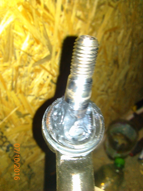

наконечники
старый/новый
ради интереса разобрал новый на предмет смазки проверить
смазано и обильно

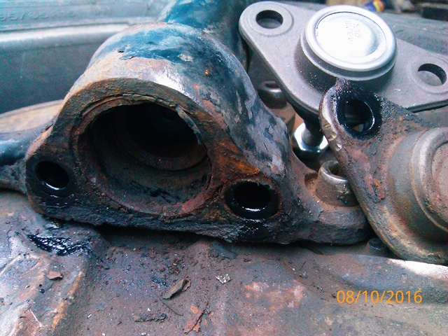

еле открутил шаровые головку и ключ на 16 укокошил - покупал замену(
крутил вертел
оказались той же фирмы)

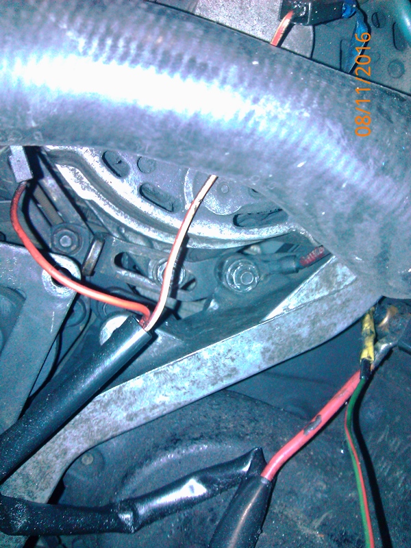

Дилема с генератором, все грає все гут, та коли хотів ремінь піднатягнути отримав наганяй від знайомих мол підшипникам капець! ремінь не натягуй взагалі бо заріжеш гену в край)
спочатку послухав, потім вирішив - хулі того генератора щас розберу гляну) заодно уточню скільки ж тих ампер він видає - так і не знайшов! :oops:
БОШ 80 А
походу 80 А бо жодних наклейок не виявлено.
натягується гайка на болт і ключ на 13
старий мій колхоз
так як на рідному кріплені різьбі віники то переробили з такої шпильки чи як його...
задок
алюмінієве кріплення до блоку
що написано не розібрати
замінити би ці фінтіклюшки
Після більш детального розглядання) вирішено скоренько все назад зібрати. Гайка на 22 щоб зняти шків хз як відкручується! далі там всякі сйомніки потрібні...
Можливо хтось підкаже як його реанімувати!? які підшипники, чи є альтернатива замінити рідні на більш доступні, чи може наколядувати 1000 грн та й купити цілий генич без люфту і просто перекинути?)
Можливо хтось підкаже де в Києві роблять заміну тих підшипників?
