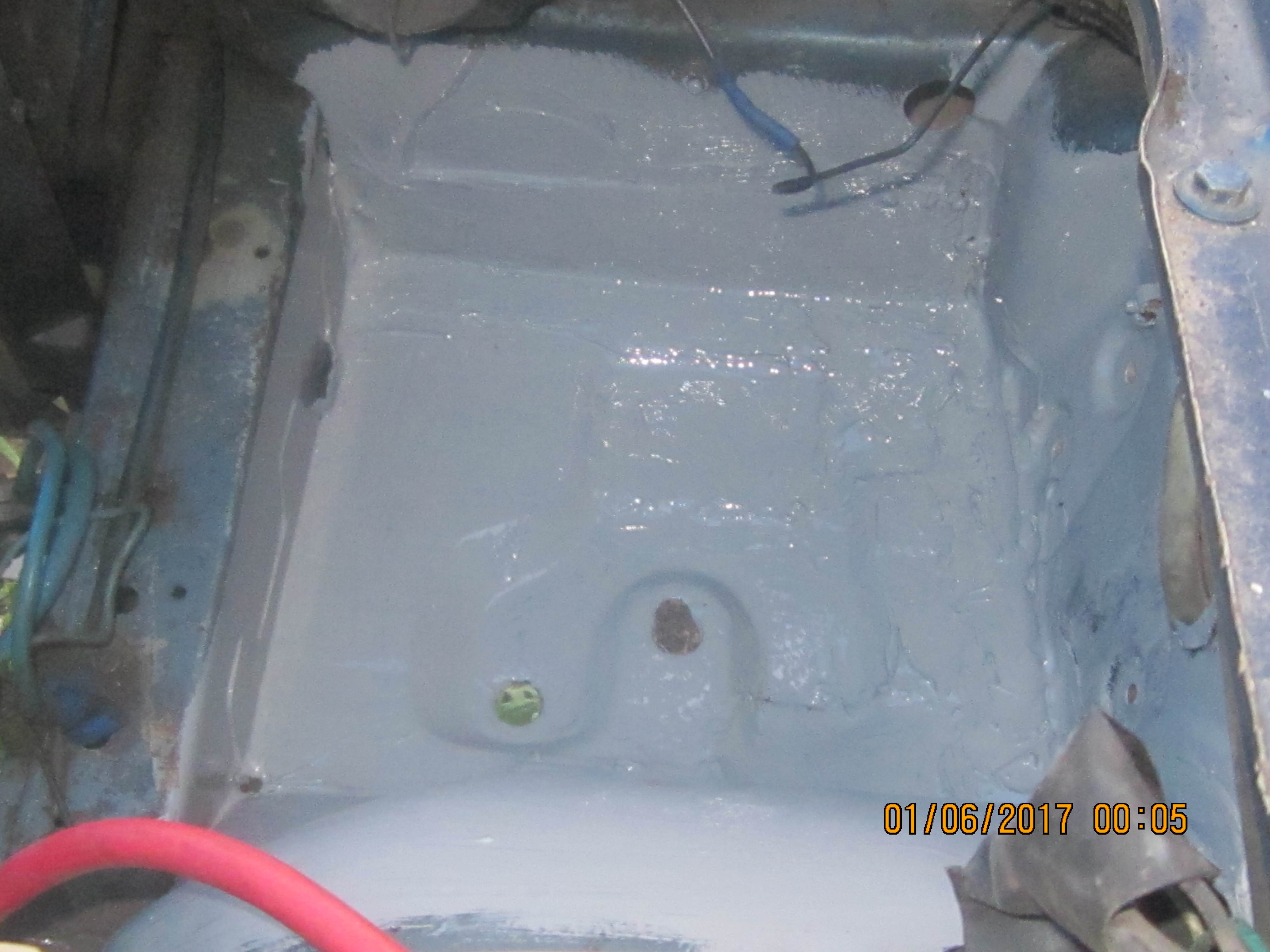

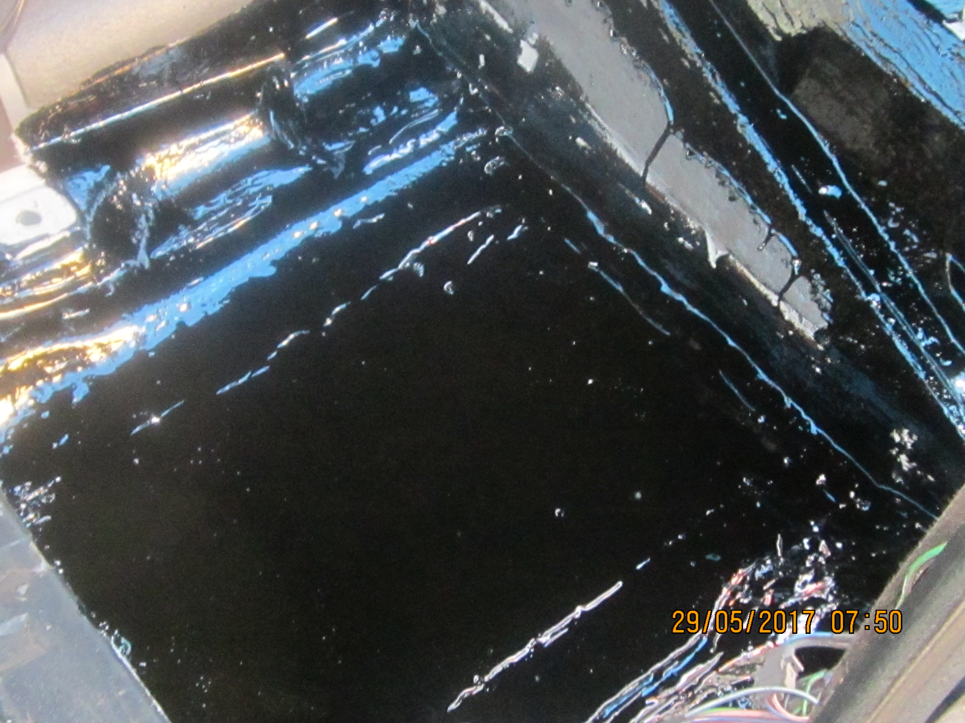

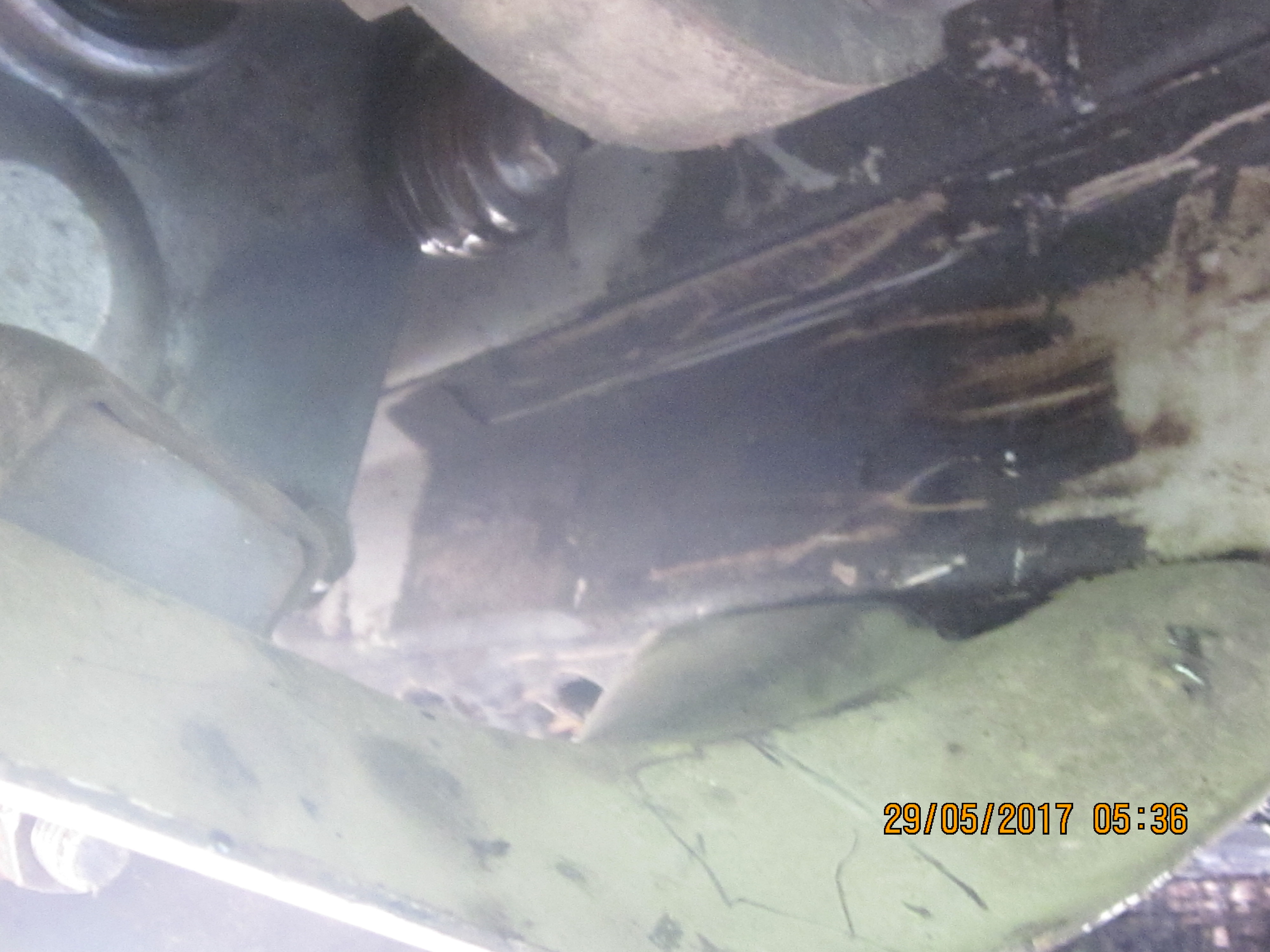

Наразі Ластівка фактично вся поварена. Залишилось тільки ніші під фарами, там невеличкі дірки :?
Все що поварено - зачищено, погрунтовано антикорозійним грунтом, після цього замазано всі шви кузовним герметиком і ще раз прогрунтовано. Надалі піде мастика AutoGum. Далі треба буде ще поклеїти вібраційку і обезшумку.

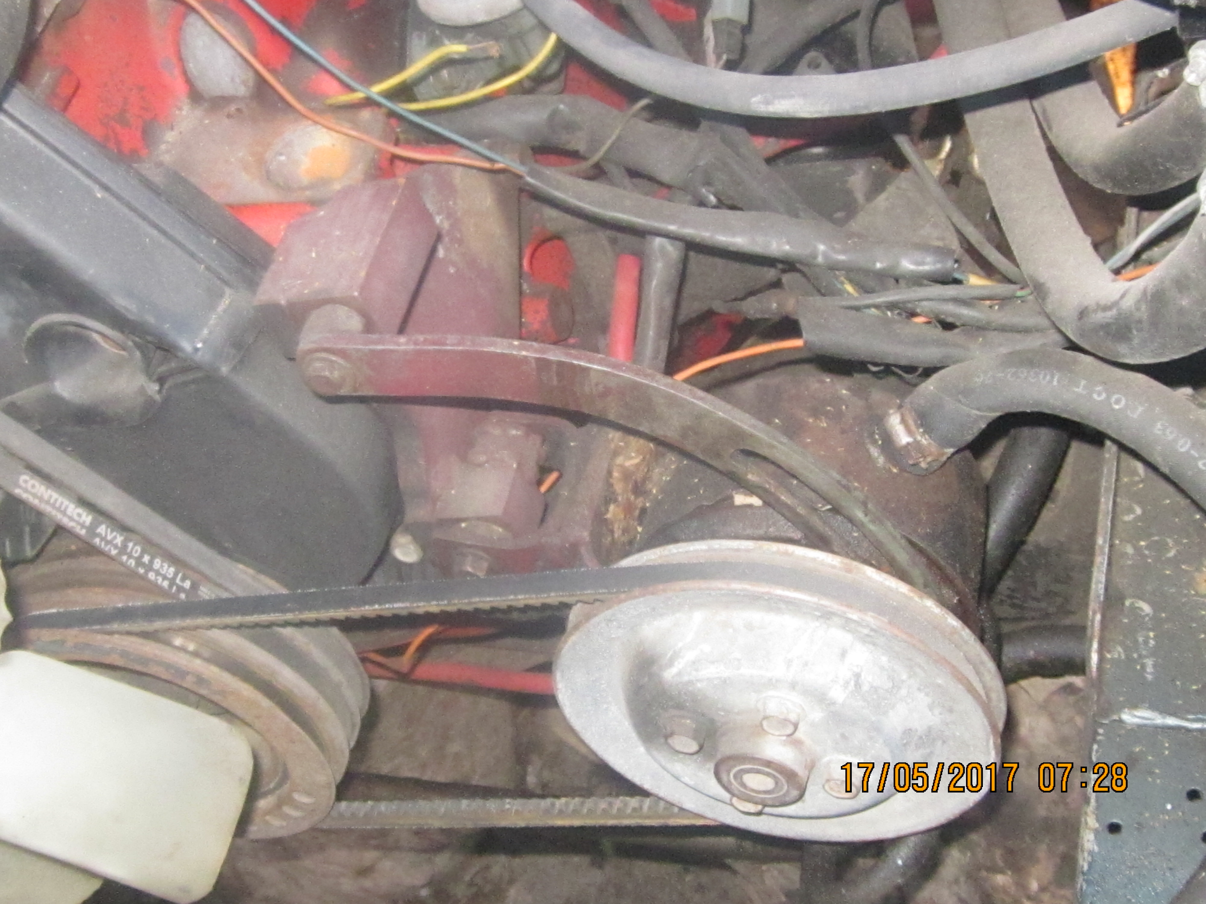

Кілька слів про М У Т І Н Г

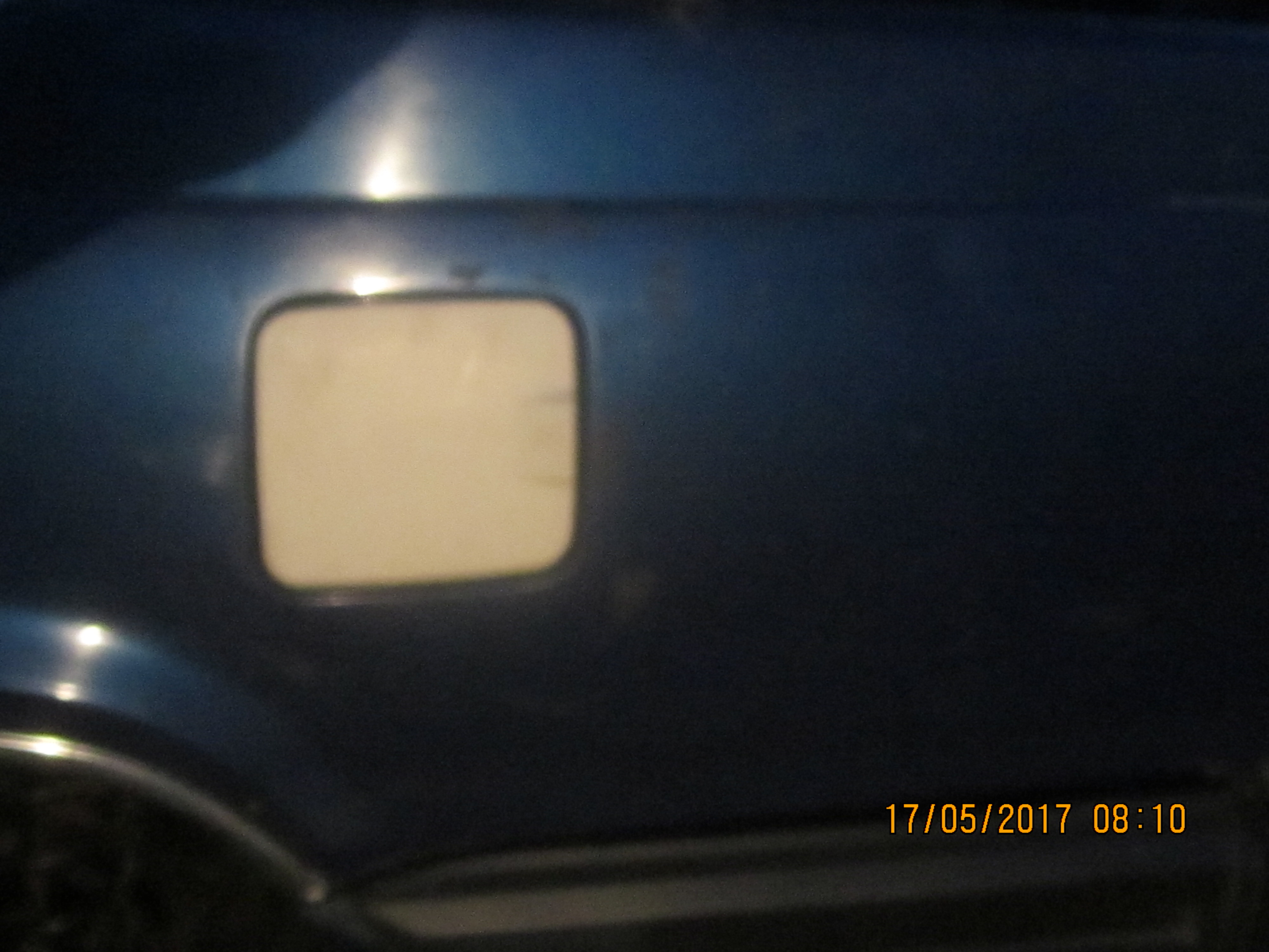

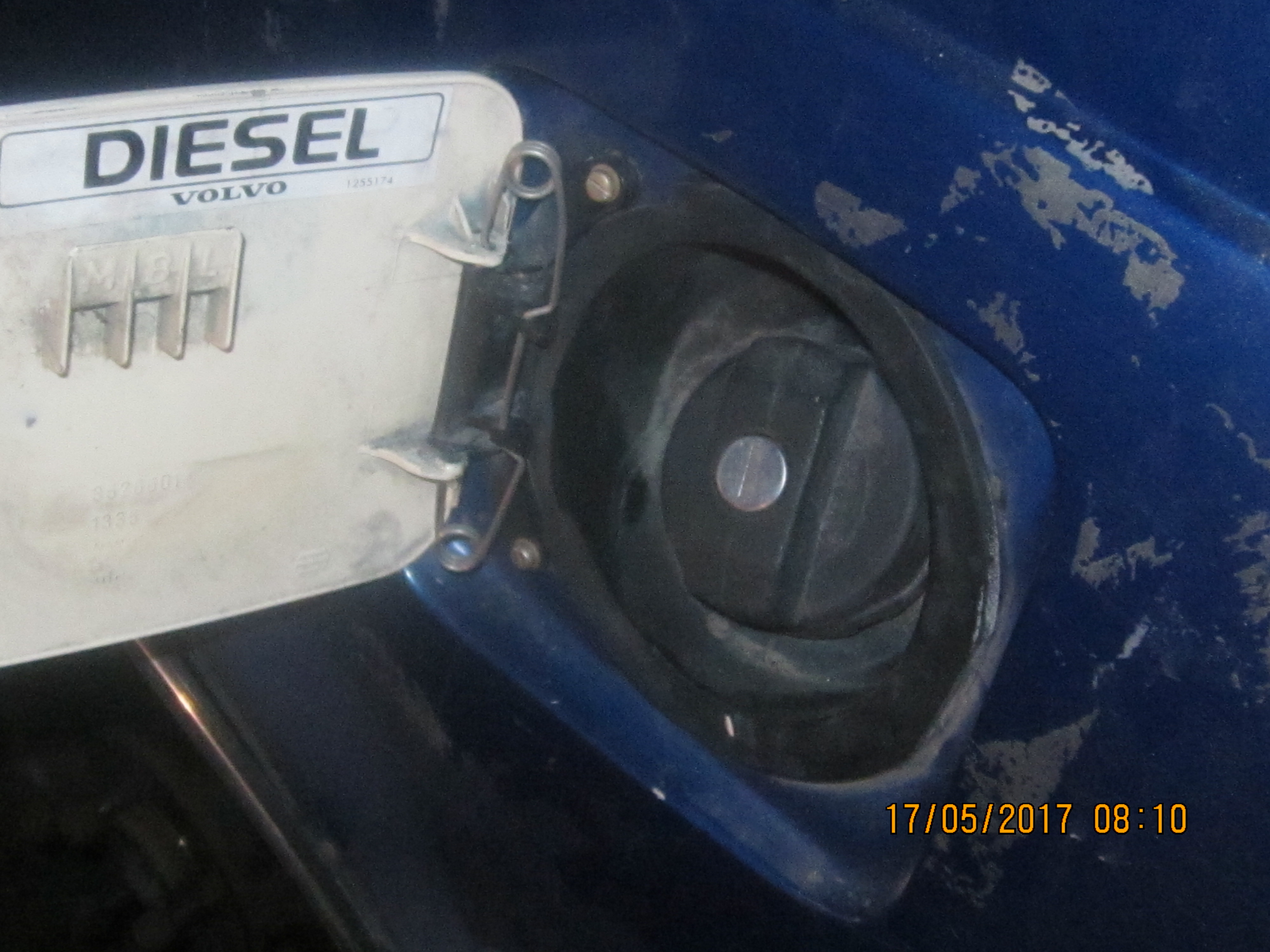

А тим часом робота просувається далі. Коробка, кардан і все що там ще треба вже на своєму місці :idea:
Також примастирив лючок бака. Рідні дверцята чомусь не хочуть триматись на завісі яку Мені Микола прислав. Довелось втулити білі дверцятка 8-)

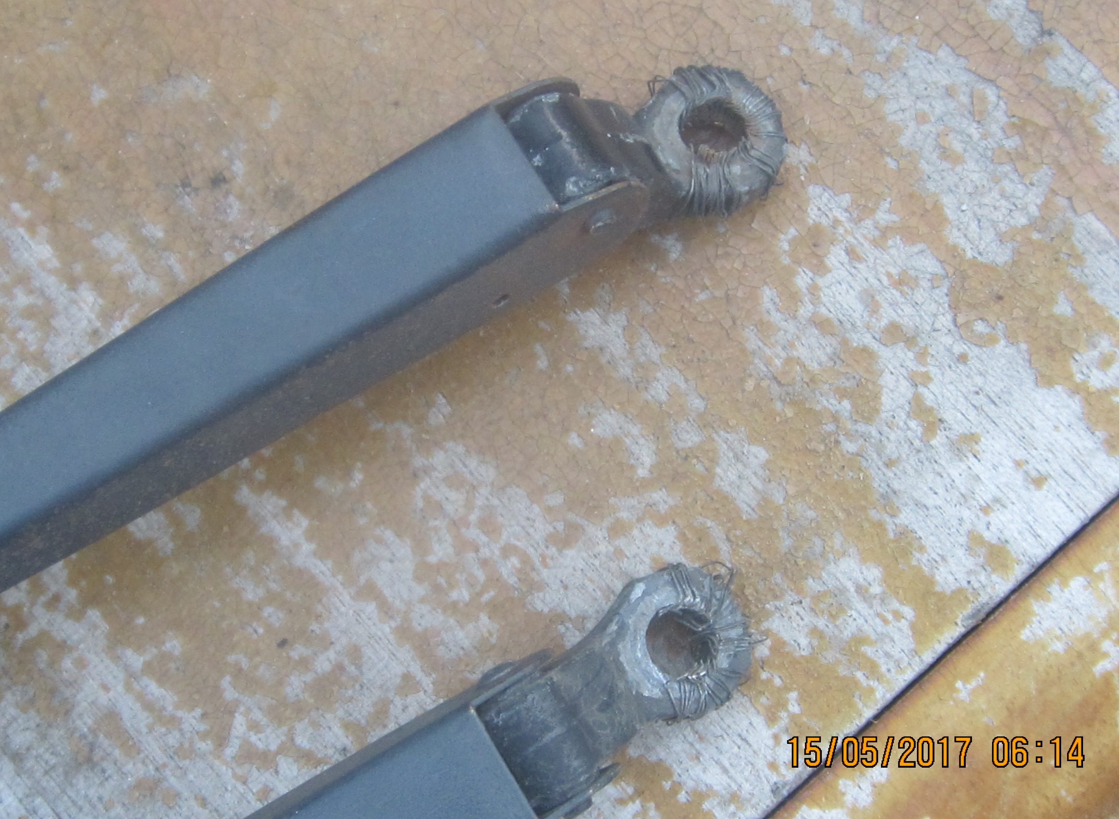

Зараз в процесі заміна рульового карданчика (рідному хана), а також будем ставити оригінальний гідропідсилювач керма замість колгоспного мутінга.
Далі буде...

Вчора поставив новий карданчик (ну не новий, б/у але не розбитий), в мого на верхній частині голочки повисипались нафіг :? . Троха довелось повозитись бо незручно шо капець. Також примастирив педалко і циліндрик щеплення на місце (ще той сєкас :moil: ).
Далі буде...

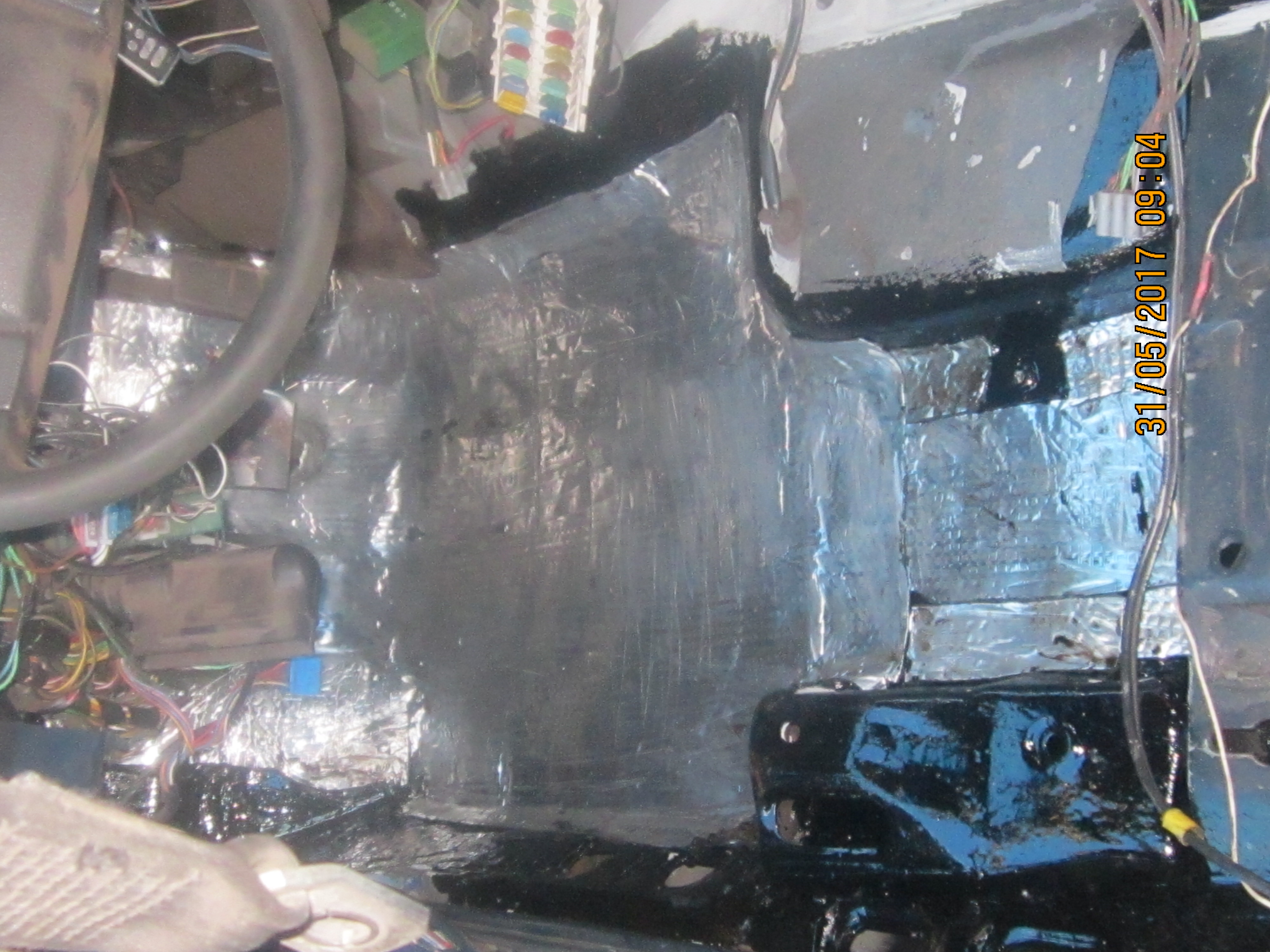

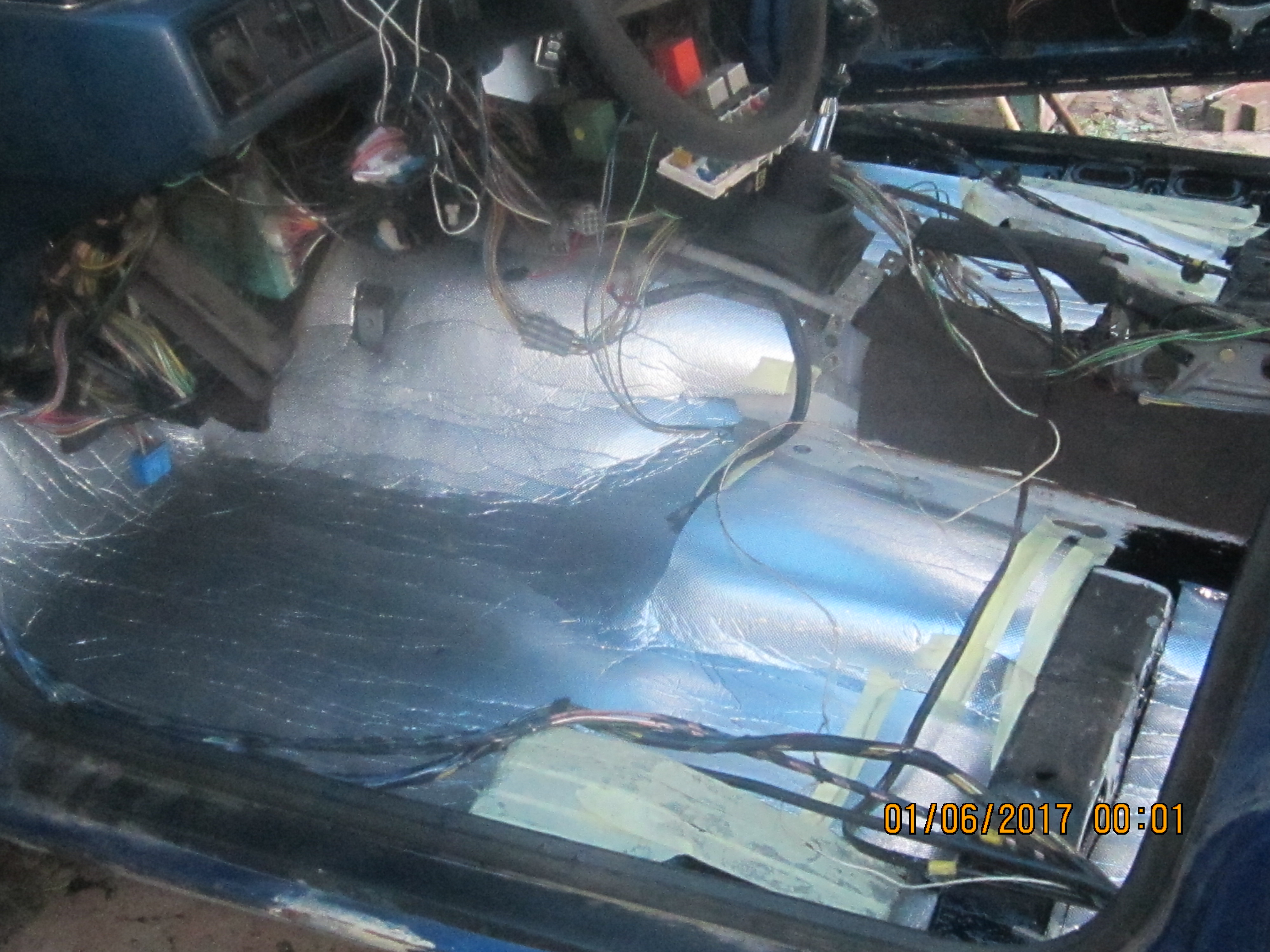

Робота продовжується. Ще фотки

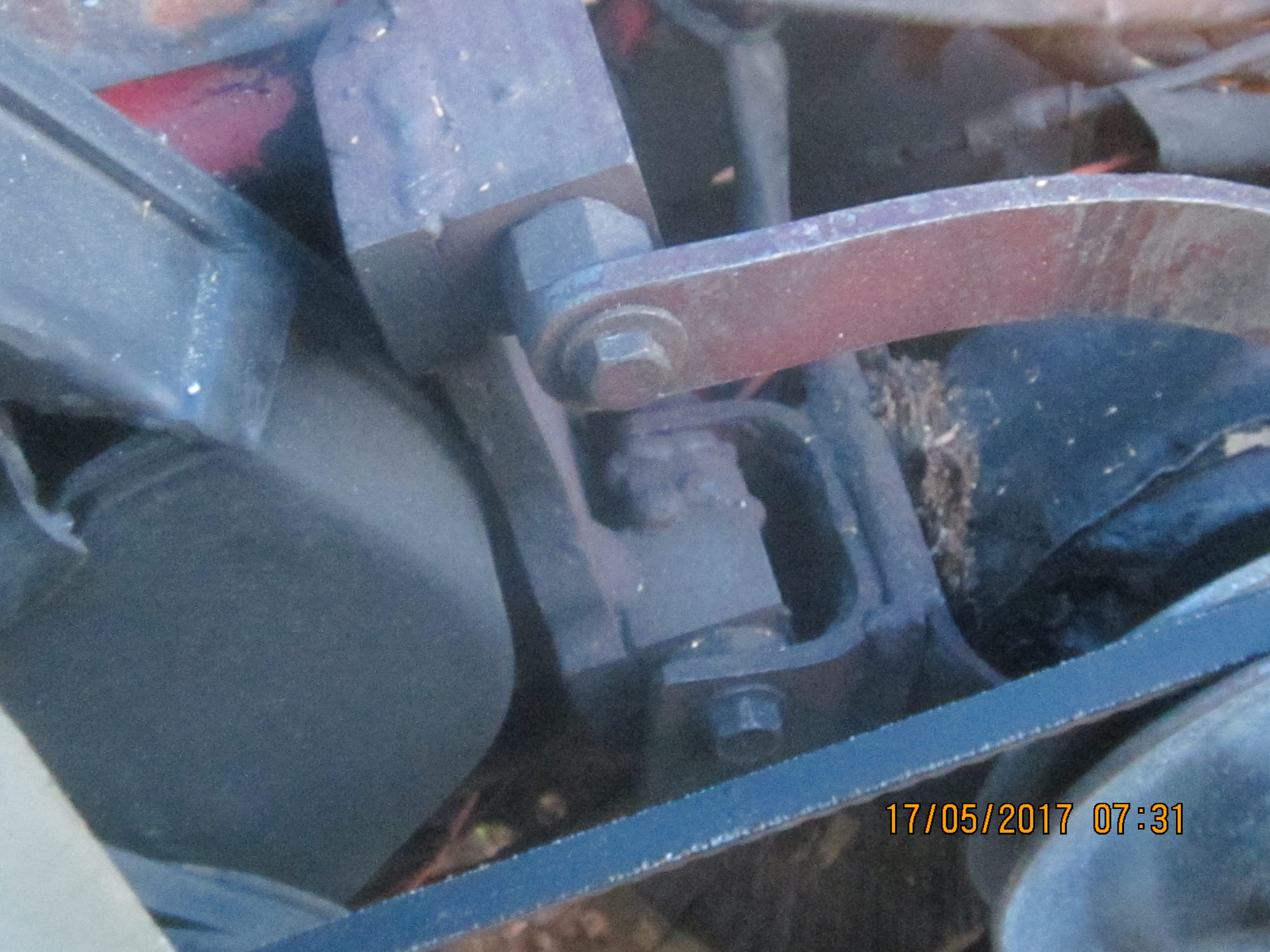

Сообщение Летро » Ср май 31, 2017 10:42 am
Далі
Виточили мені шток, але довелось його другим боком поставити, з часом зроблю нормальний
Коробка М47 на своєму місці
Пекельне вариво

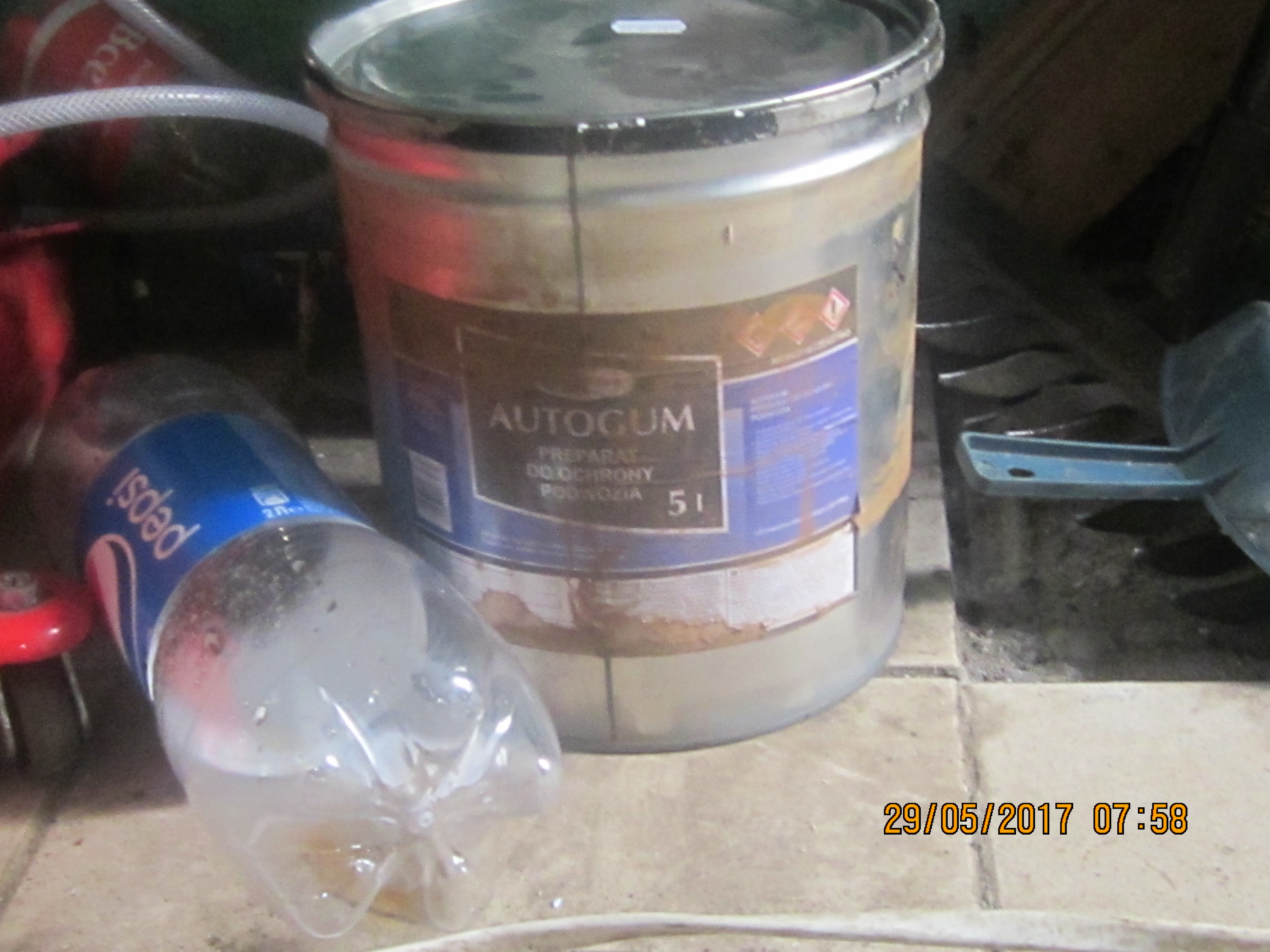

Сообщение Летро » Ср май 31, 2017 10:44 am
Використані матеріали і ті що ще підуть в роботу

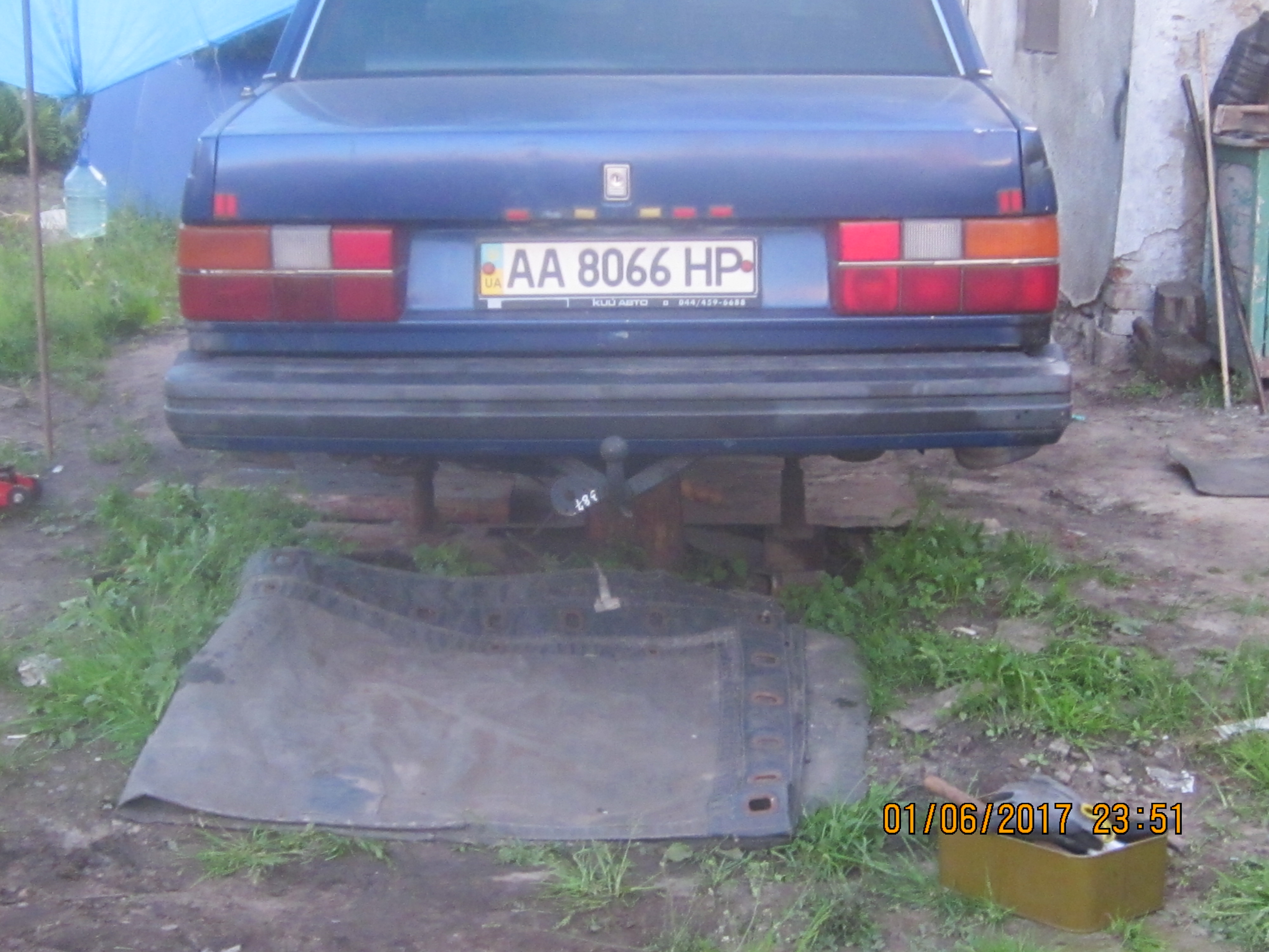

Сообщение Летро » Чт июн 01, 2017 1:03 pm
Вчорашня робота правда не в повному обсязі 8-)

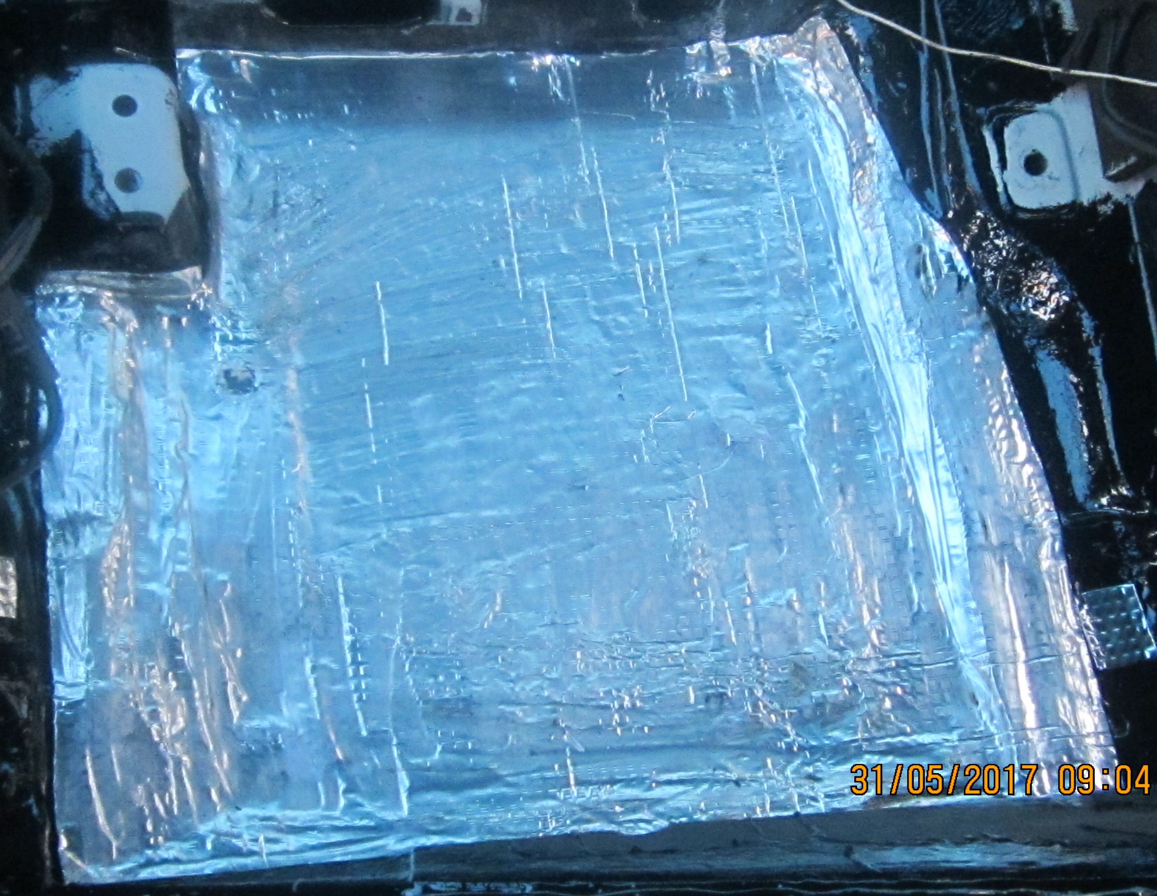

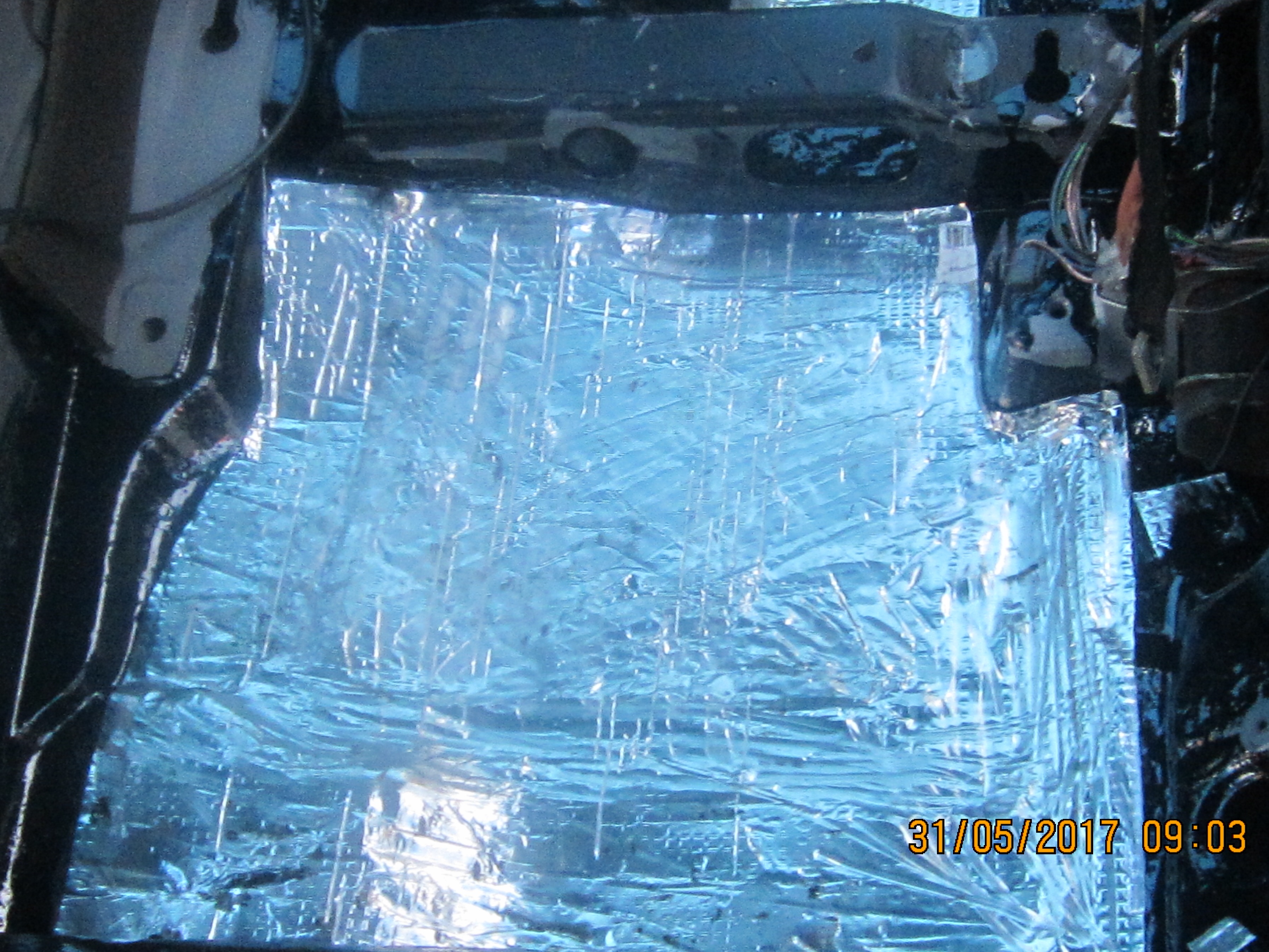

Сообщение Летро » Пт июн 02, 2017 2:43 pm
Ще кусок позавчорашньої роботи.
Ця фігня називається поліфом товщина 3мм.

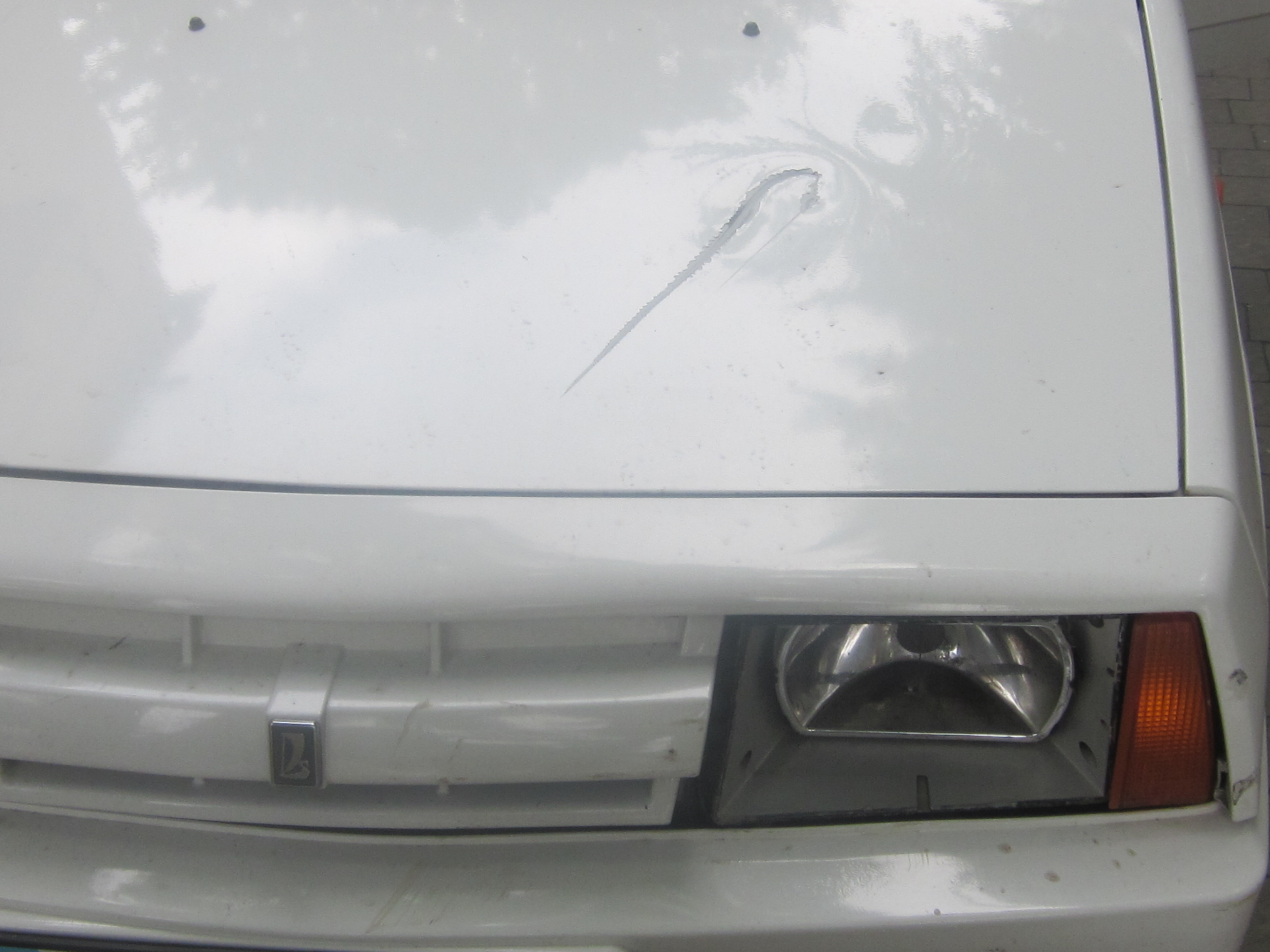

Троха не в тему але от така журба ся стала в п'ятницю зі мнов і Дев'яткою моєї сестри на якій я зараз їжджу.
Хлопака здавав на зад бортовою Газелькою і куртка на ваті :viking: :viking: :viking: мене не побачив
