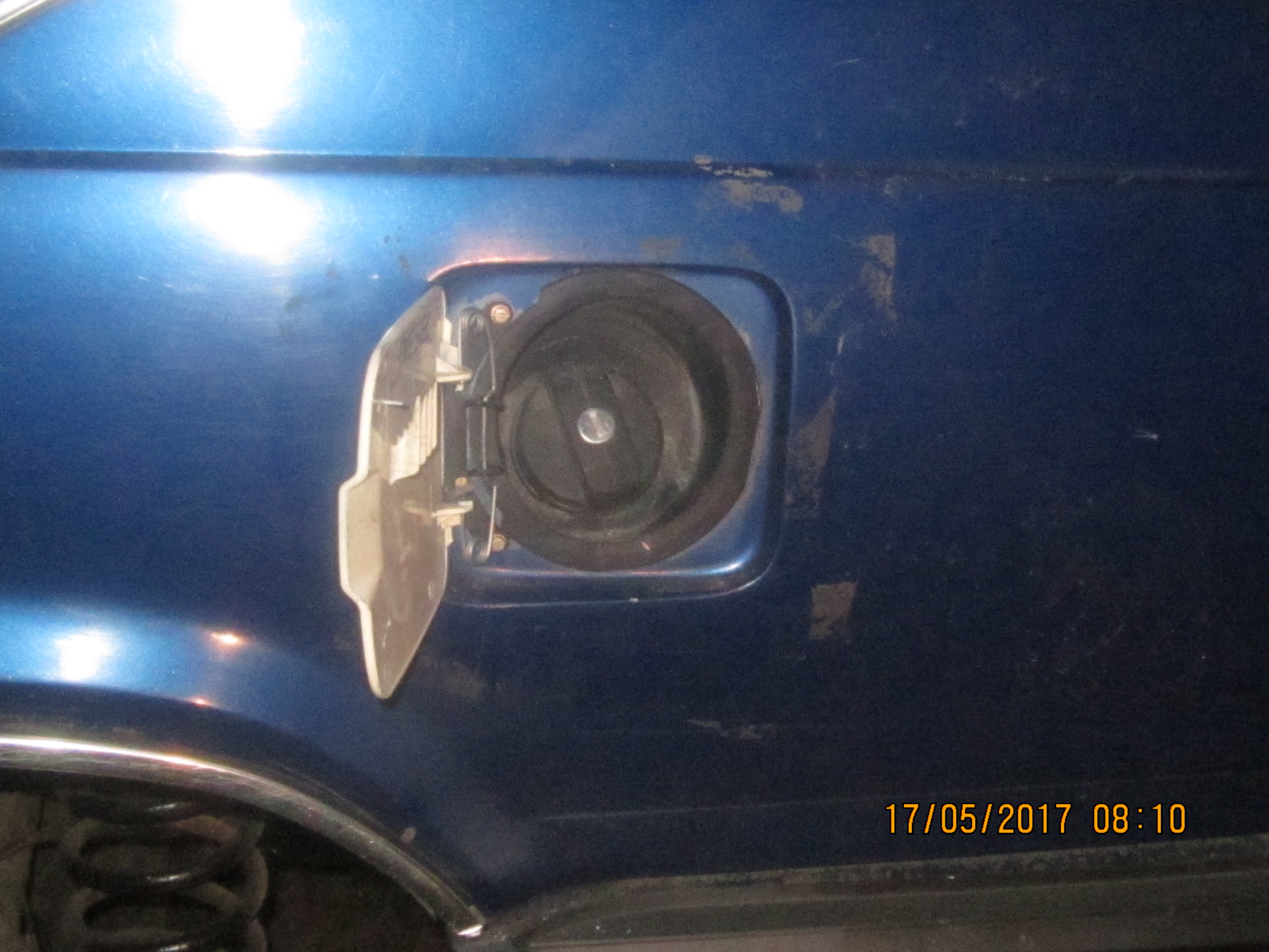

А тим часом робота просувається далі. Коробка, кардан і все що там ще треба вже на своєму місці :idea:
Також примастирив лючок бака. Рідні дверцята чомусь не хочуть триматись на завісі яку Мені Микола прислав. Довелось втулити білі дверцятка 8-)

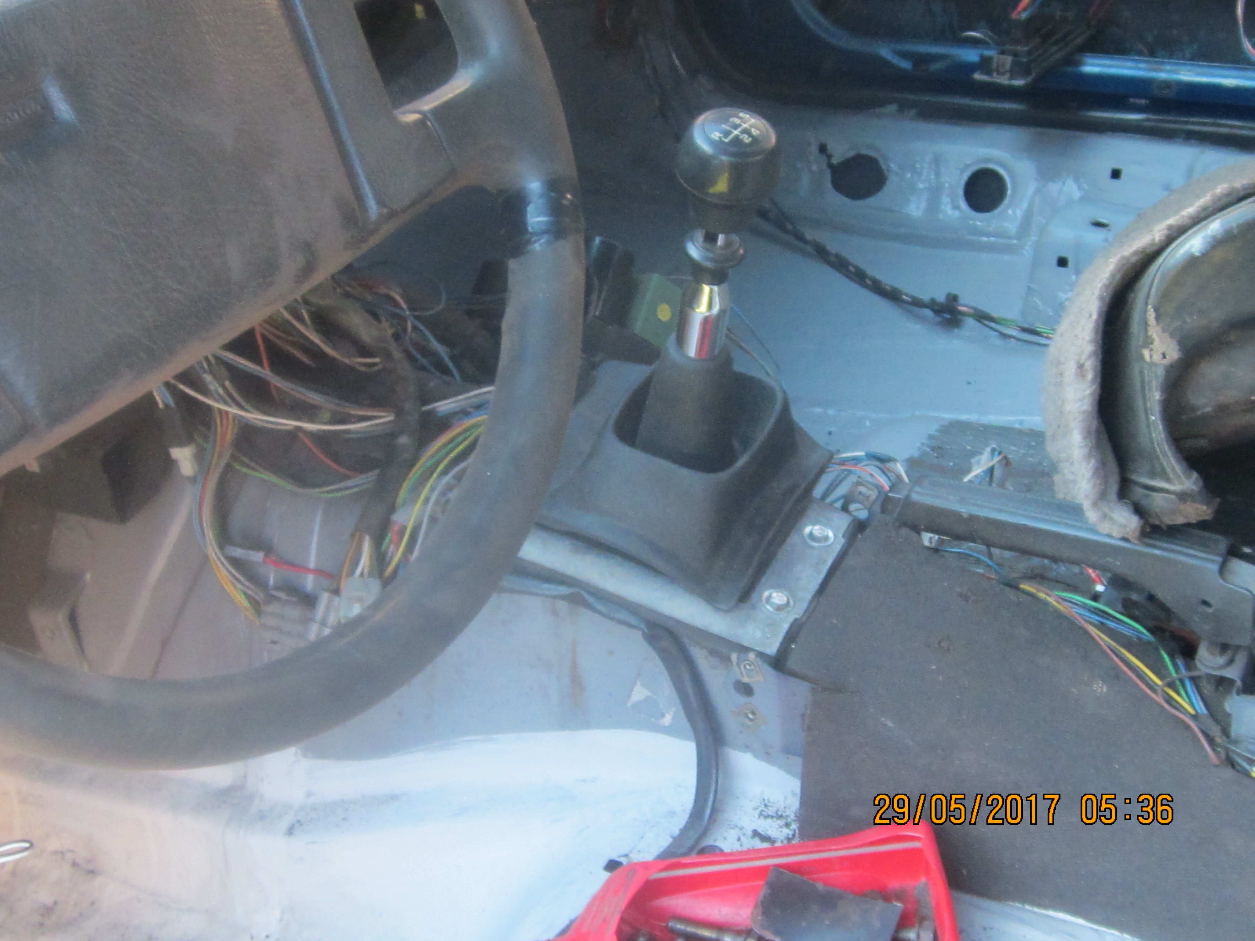

Сообщение Летро » Ср май 31, 2017 10:30 am
Робота продовжується. Ще фотки

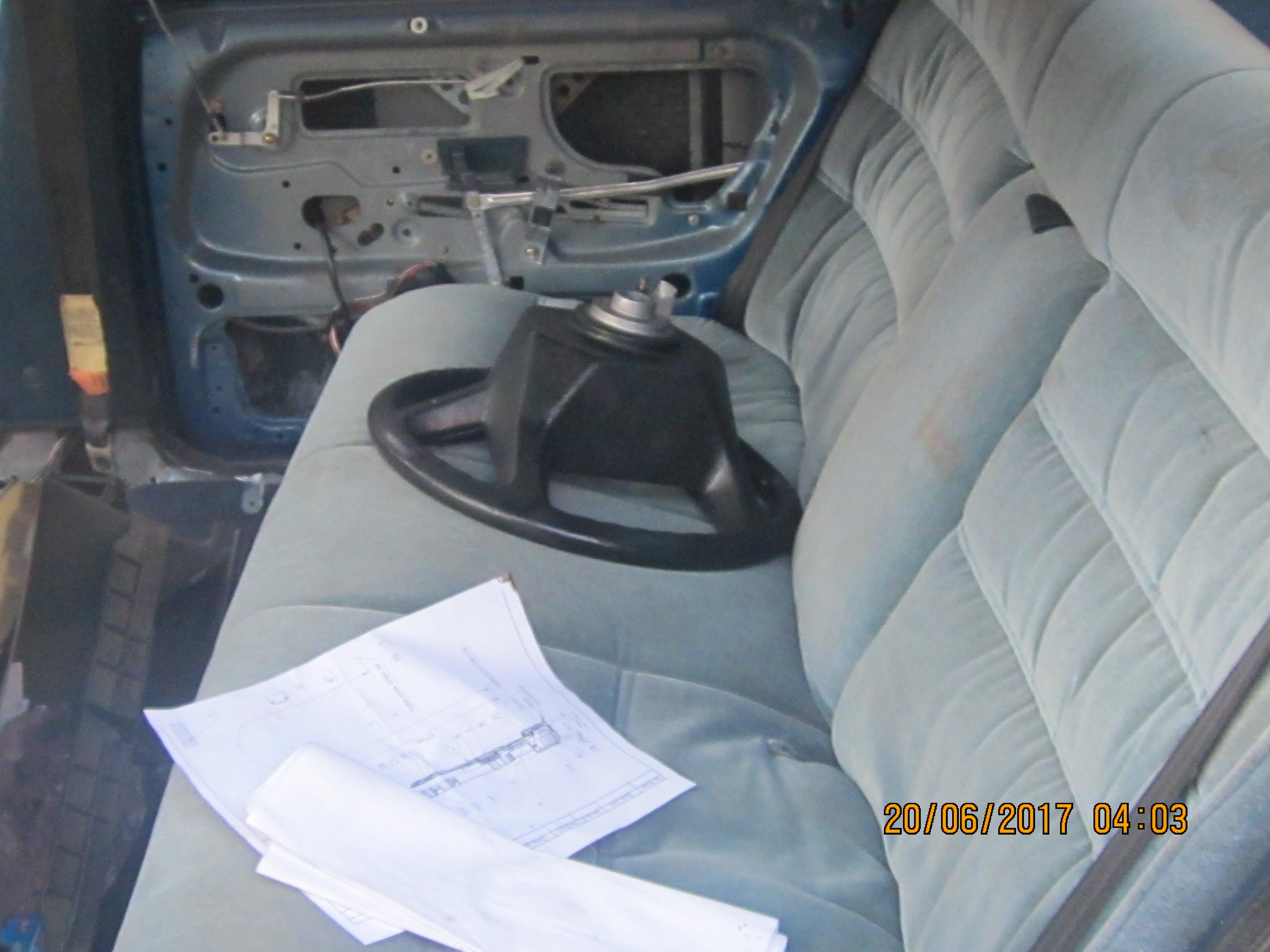

Виточили мені шток, але довелось його другим боком поставити, з часом зроблю нормальний
Коробка М47 на своєму місці
Пекельне вариво

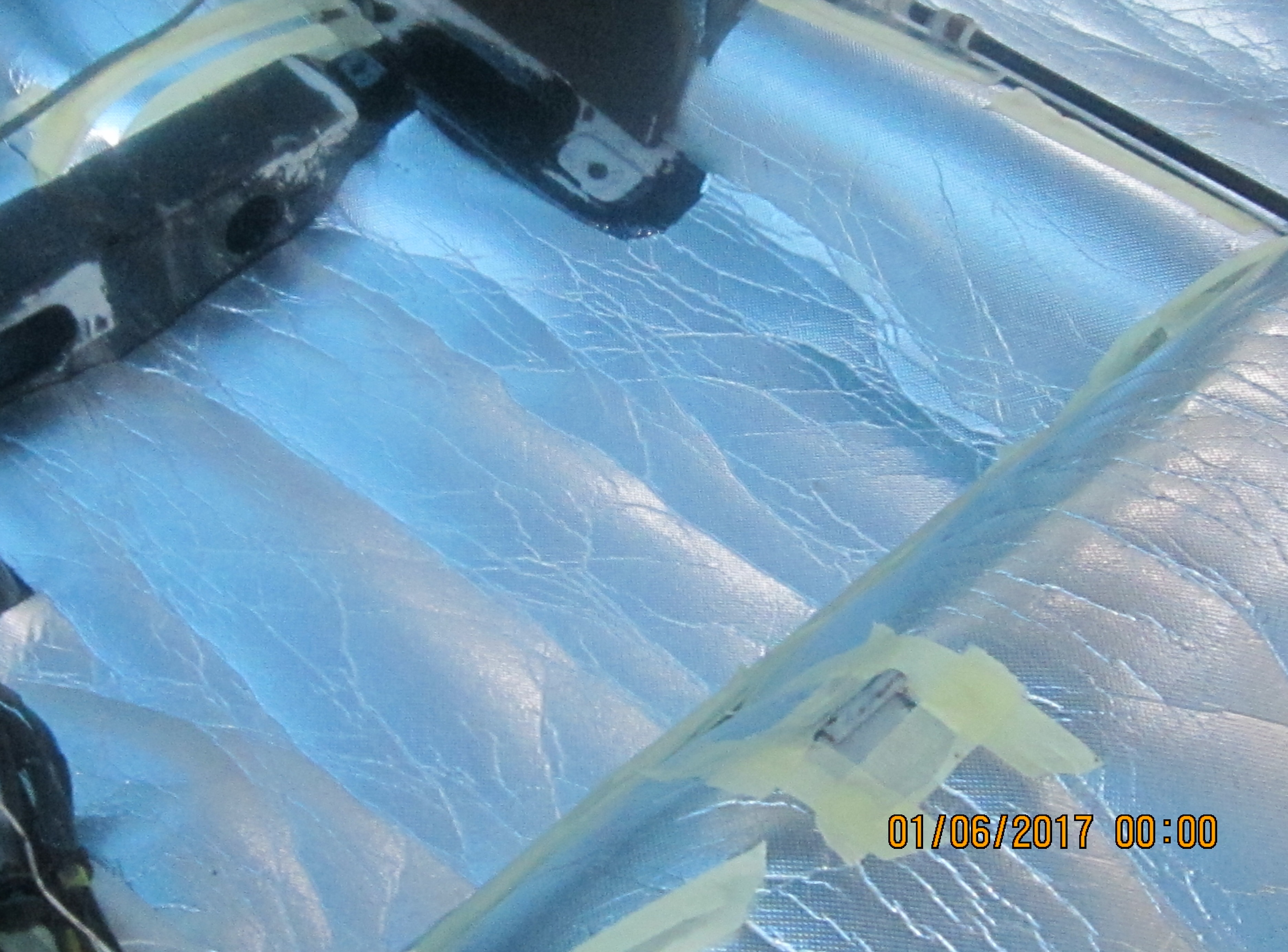

Сообщение Летро » Чт июн 01, 2017 1:03 pm
Вчорашня робота правда не в повному обсязі 8-)

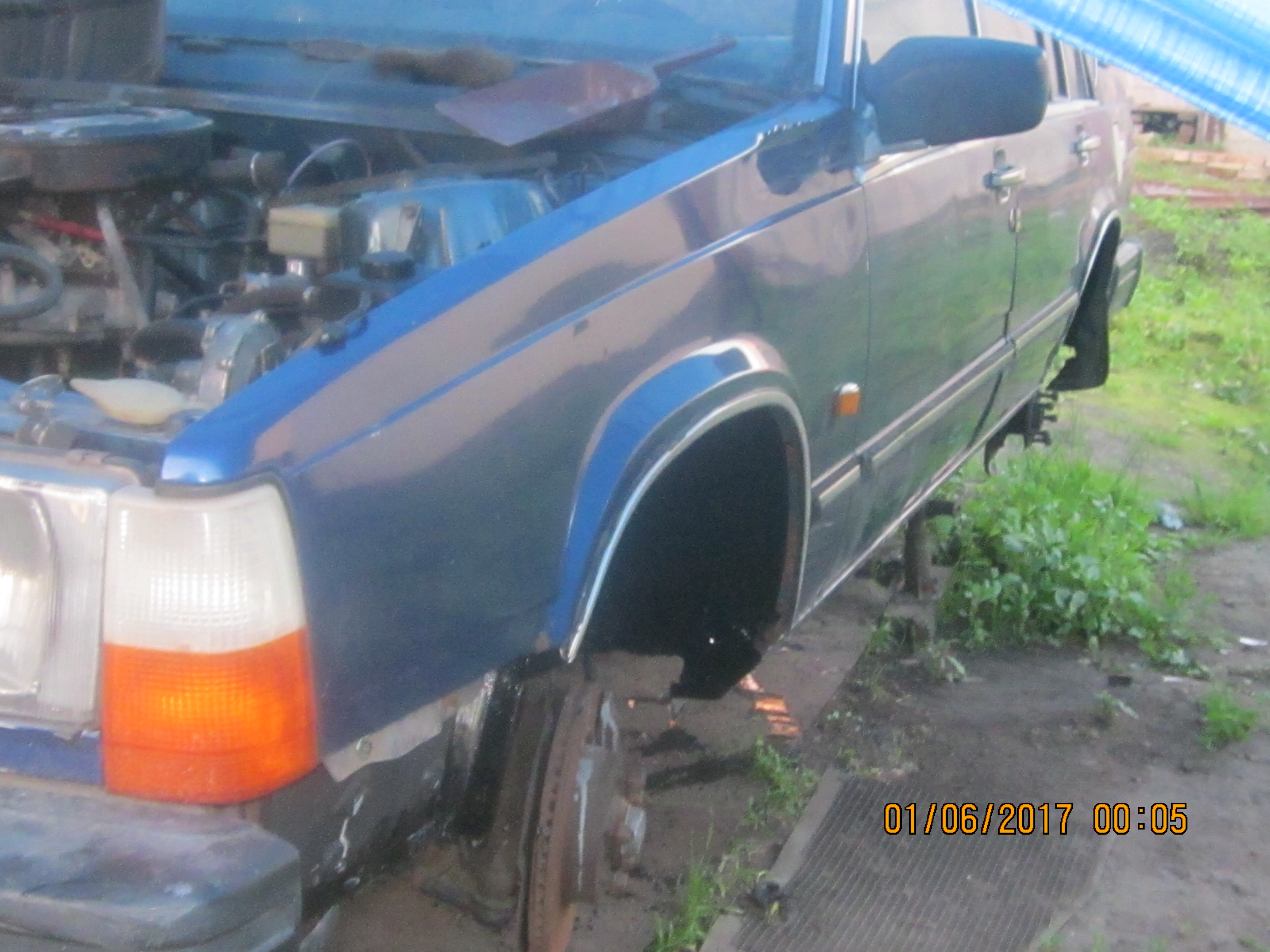

Сообщение Летро » Пт июн 02, 2017 2:54 pm
А тепер те що зробив вчора. Насправді небагато: поставив крила і поставив на місце розширювальний бачок, проклав шланги. Справа в тому що раніше він стояв на лівому стакані, тепер там стоїть бачок ГУРа. Може в оригіналі воно якось по іншому має бути але бачок ГУРа в інше місце не стає (принаймі той що мені Сергій 740 прислав). Радіатор в мене не рідний і в нього отвори не з того боку що треба тому в мене цирк з потрубками 8-)

Сообщение vovo » Пт июн 02, 2017 3:25 pm
Саме там той бачок має бути. А крила я ще по периметру герметиком проходив і тоді уже прикручував.

Сообщение Летро » Вт июн 06, 2017 8:55 am
vovo писал(а):Саме там той бачок має бути. А крила я ще по периметру герметиком проходив і тоді уже прикручував.
В мене на попередній Ластівці теж бачки так були розташовані 8-)
Я думав про герметик по периметру але напевно крила буду міняти. Є думка про весь передок від 9 серії.

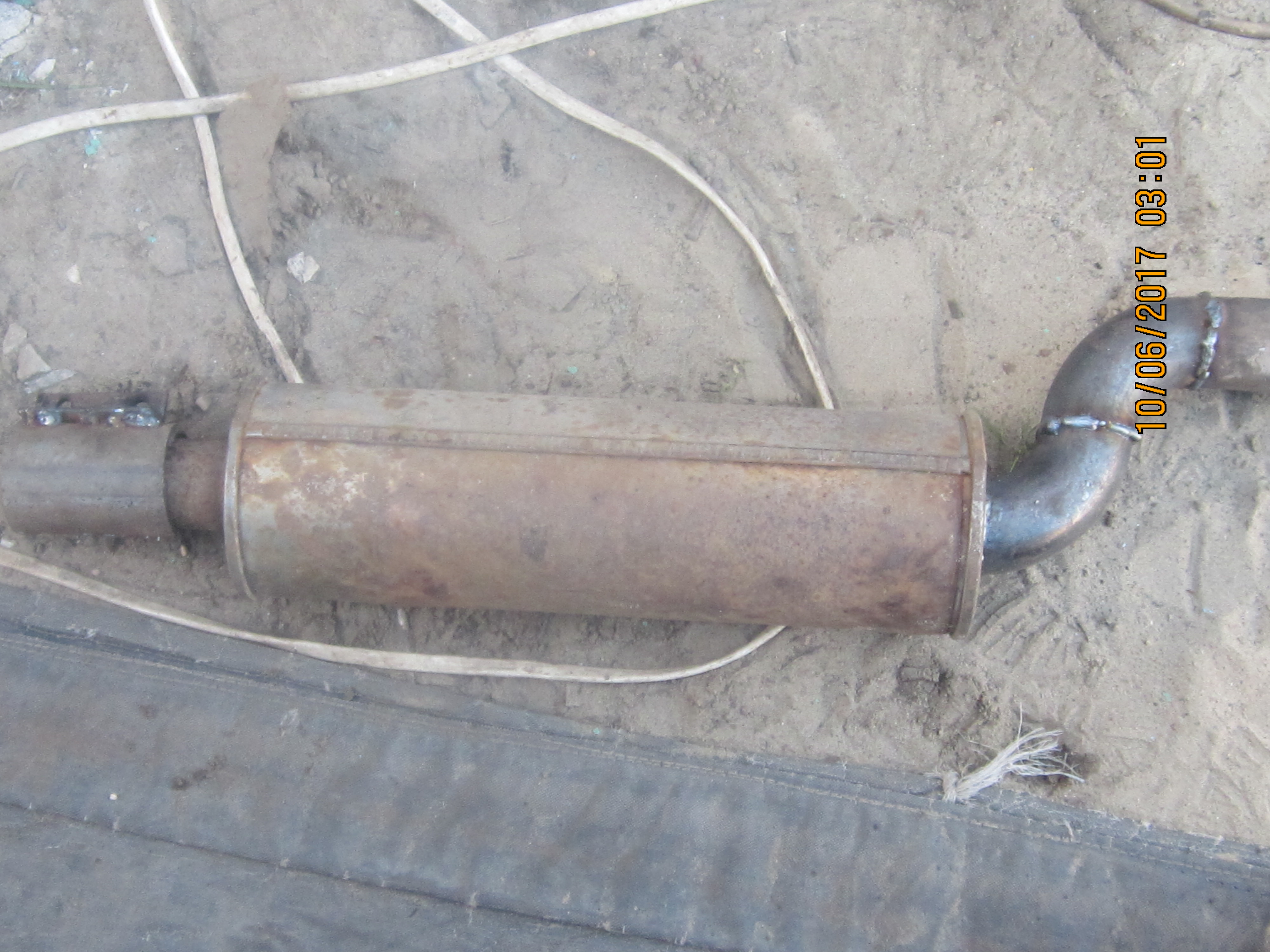

Сообщение Летро » Пт июн 16, 2017 11:43 am
Робота йде. Наразі зварив глушник з кусків невідомого глушника і резонатора, які купив на гуртовні як металобрухт за цілих 50грн :idea: . І наразі наводжу порядок з дротами під капотом. Те що там було інакше як вибух на макаронній фабриці назвати не можу :roulette: . Багато дротів довелось змотати колечком і заізолювати. Це напевно наслідки установки карбУратора замість інжектора. Деякі дроти проклав іншим шляхом ніж це було по заводу. Далі буде...
