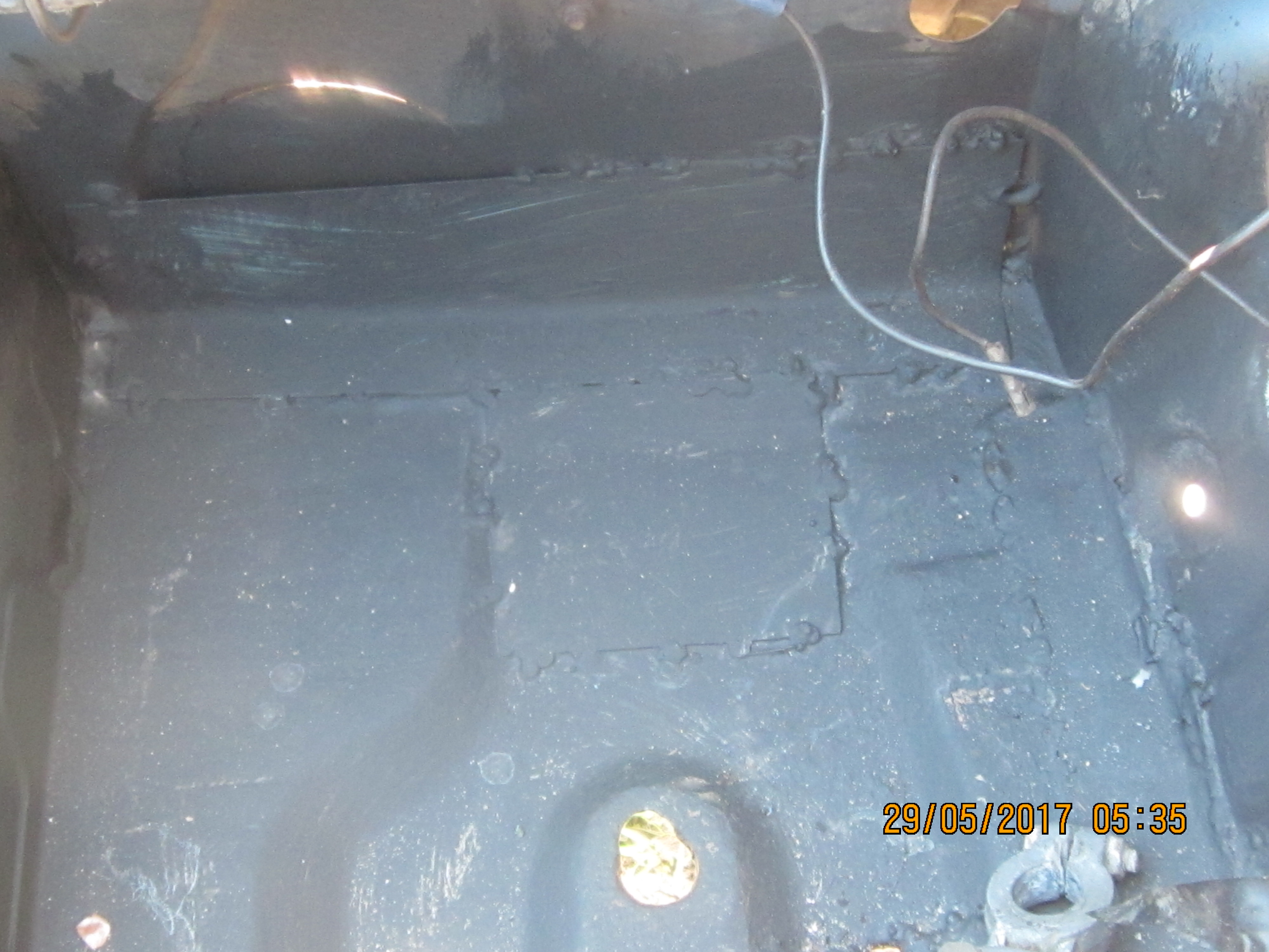

Сообщение Летро » Вт май 16, 2017 3:06 pm
Наразі Ластівка фактично вся поварена. Залишилось тільки ніші під фарами, там невеличкі дірки :?
Все що поварено - зачищено, погрунтовано антикорозійним грунтом, після цього замазано всі шви кузовним герметиком і ще раз прогрунтовано. Надалі піде мастика AutoGum. Далі треба буде ще поклеїти вібраційку і обезшумку.
