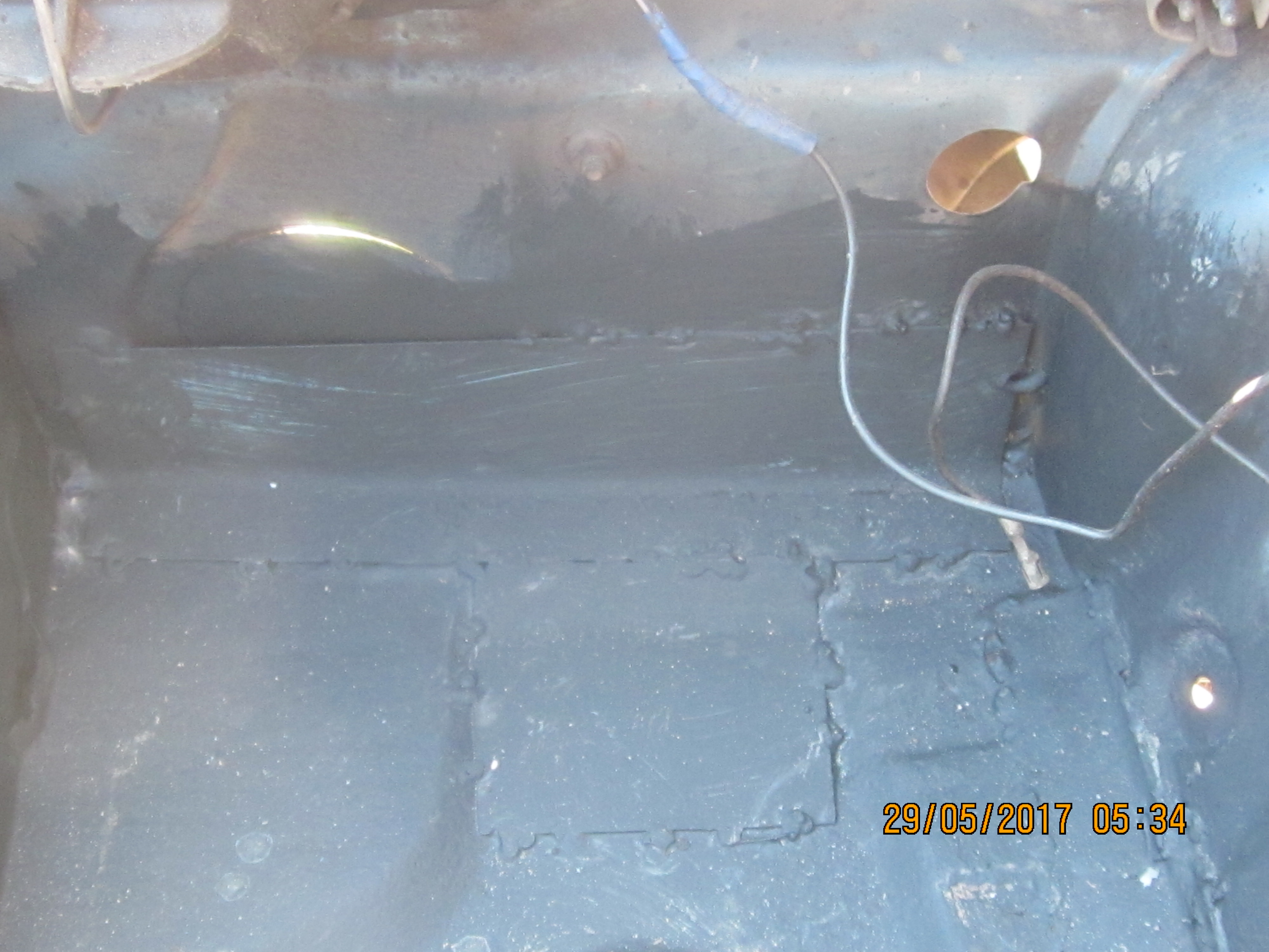

Наразі Ластівка фактично вся поварена. Залишилось тільки ніші під фарами, там невеличкі дірки :?
Все що поварено - зачищено, погрунтовано антикорозійним грунтом, після цього замазано всі шви кузовним герметиком і ще раз прогрунтовано. Надалі піде мастика AutoGum. Далі треба буде ще поклеїти вібраційку і обезшумку.

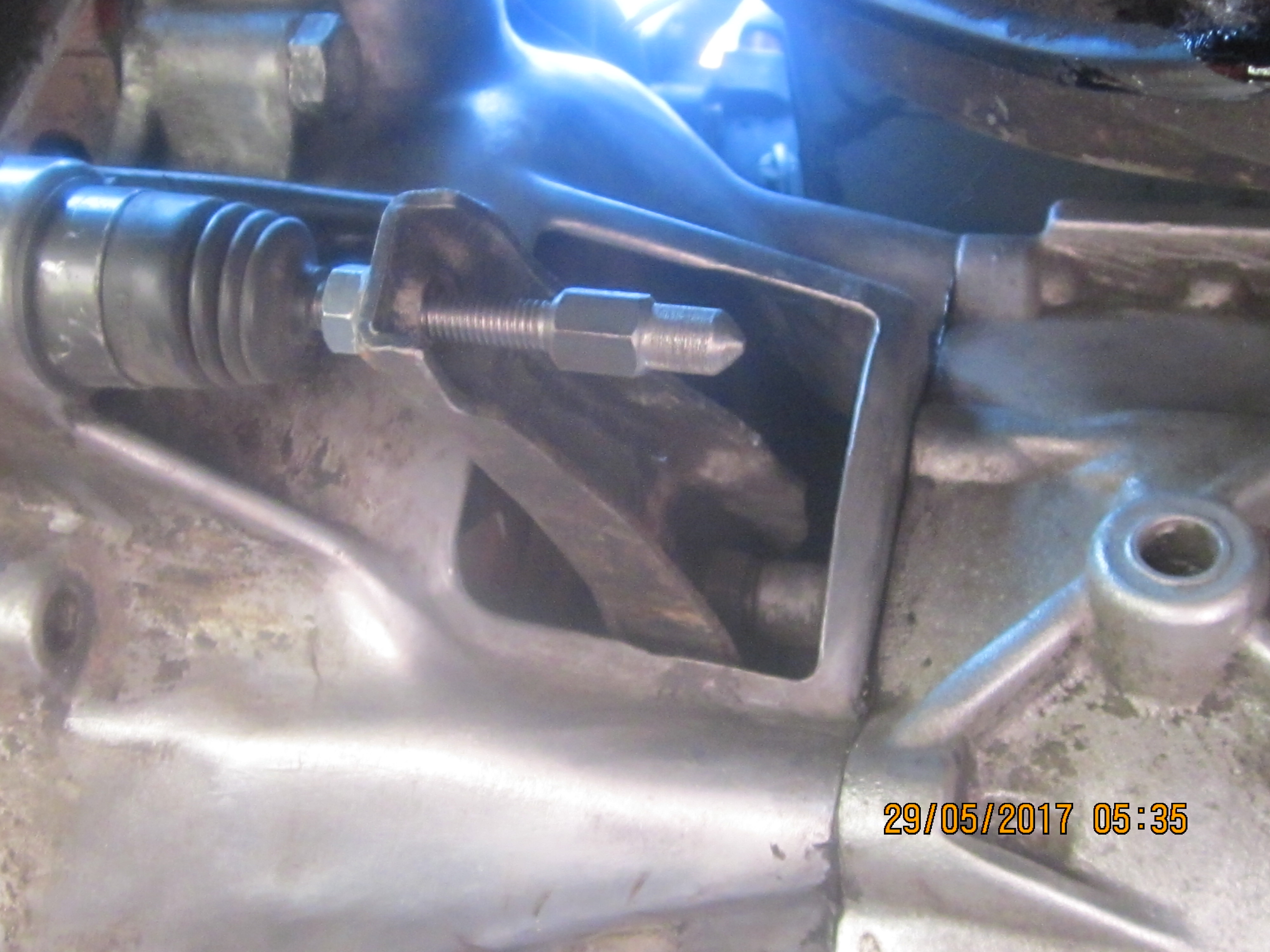

Re: Моя Ластівка 2 (760 2,3 АКПП 84)
Сообщение Летро » Ср май 31, 2017 10:42 am
Далі
Виточили мені шток, але довелось його другим боком поставити, з часом зроблю нормальний
Коробка М47 на своєму місці
Пекельне вариво

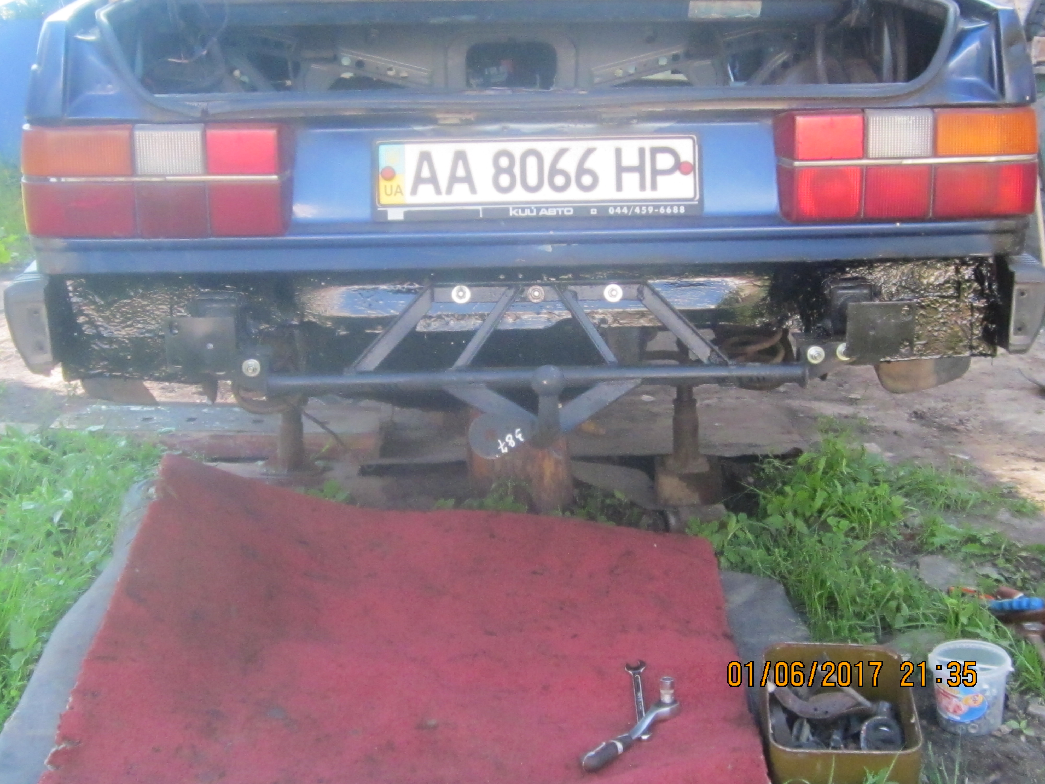

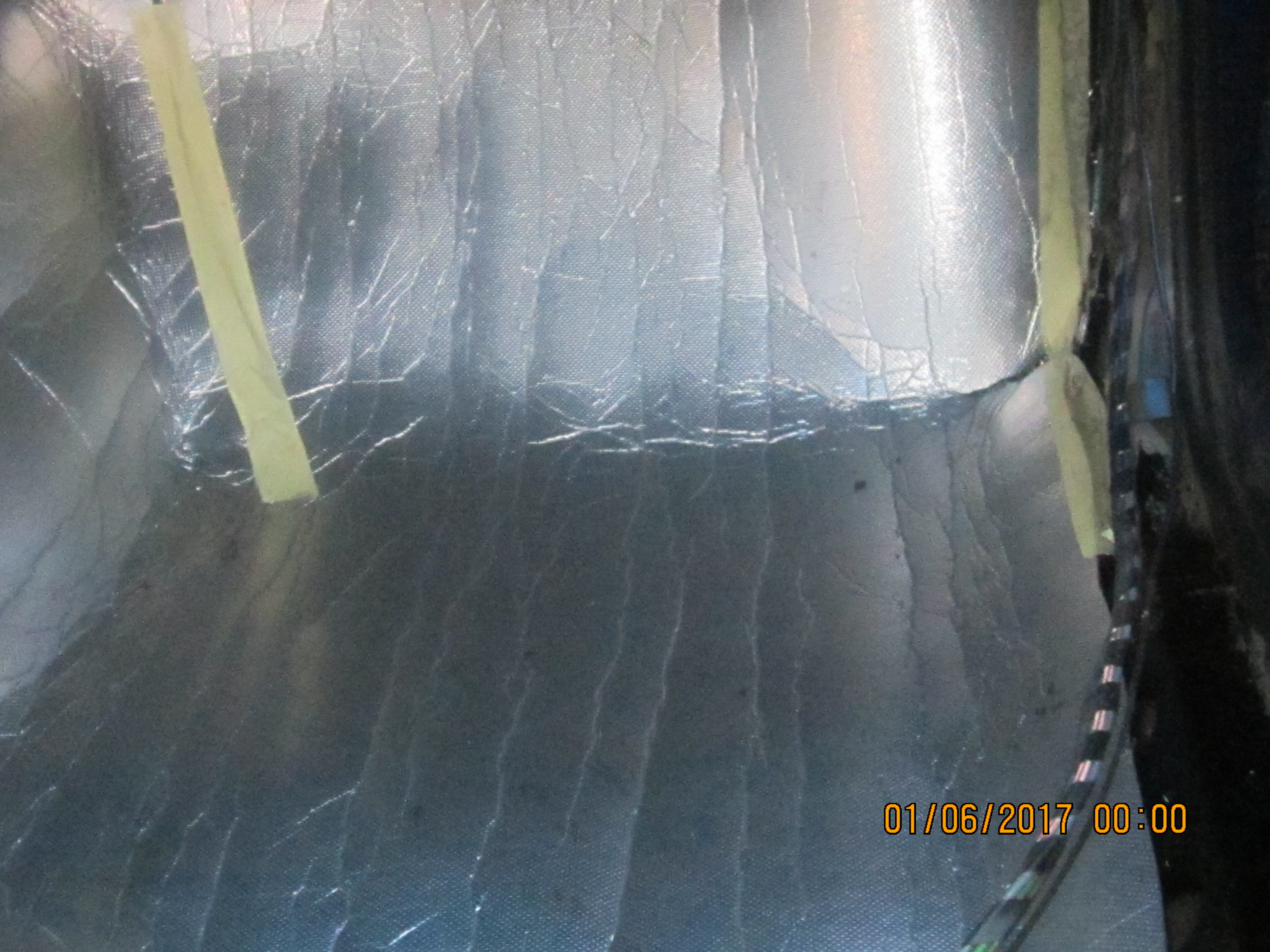

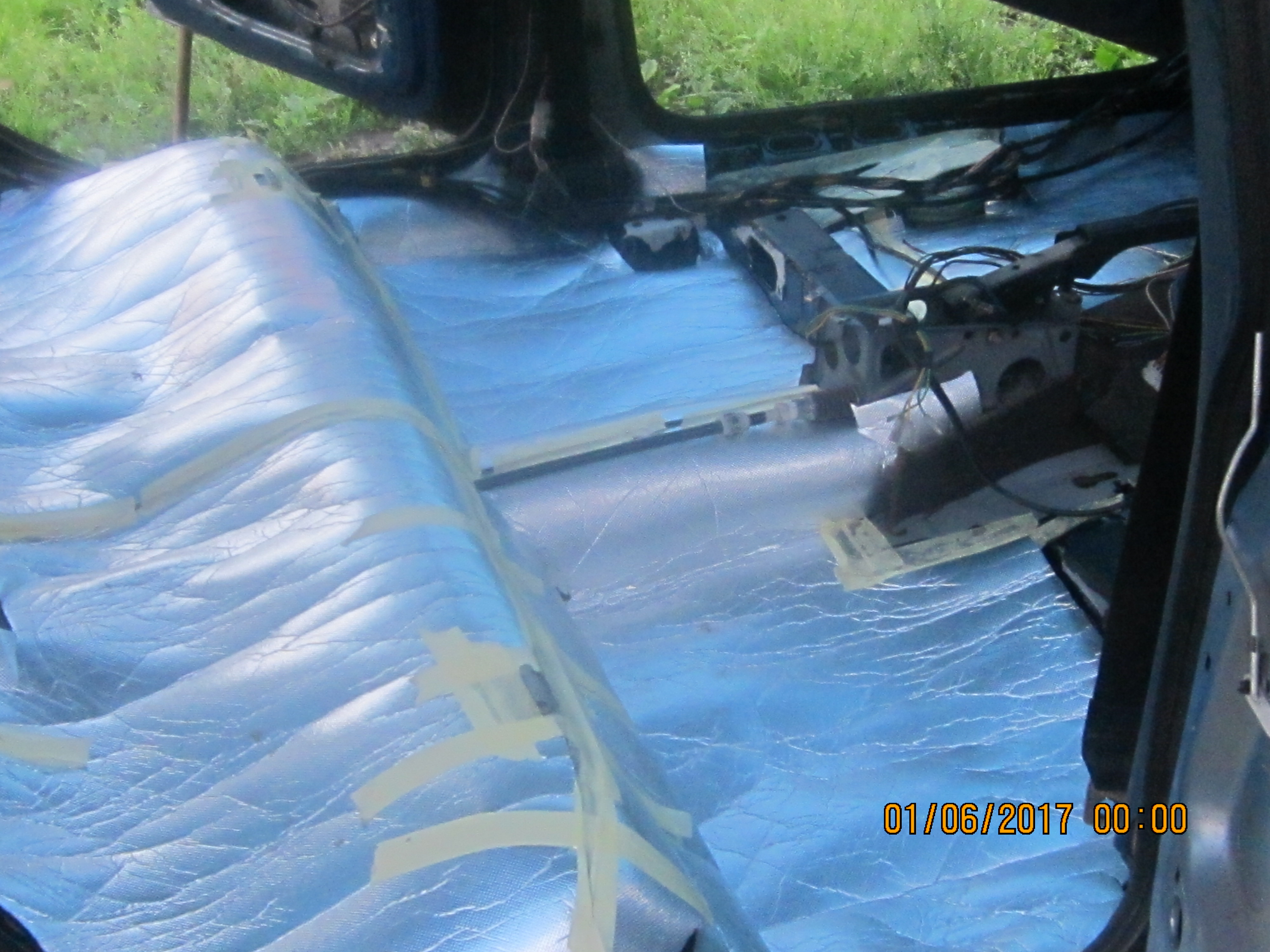

Сообщение Летро » Чт июн 01, 2017 1:03 pm
Вчорашня робота правда не в повному обсязі 8-)

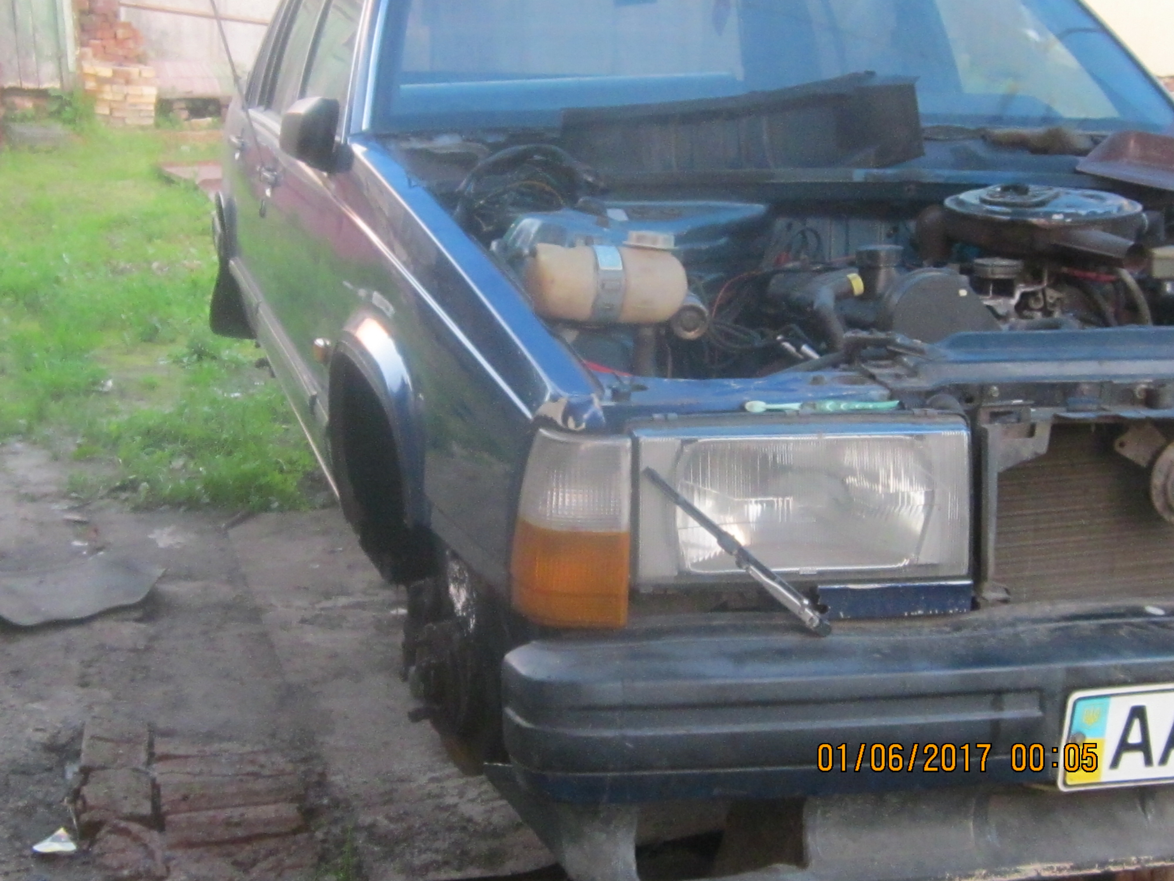

Сообщение Летро » Пт июн 02, 2017 2:54 pm
А тепер те що зробив вчора. Насправді небагато: поставив крила і поставив на місце розширювальний бачок, проклав шланги. Справа в тому що раніше він стояв на лівому стакані, тепер там стоїть бачок ГУРа. Може в оригіналі воно якось по іншому має бути але бачок ГУРа в інше місце не стає (принаймі той що мені Сергій 740 прислав). Радіатор в мене не рідний і в нього отвори не з того боку що треба тому в мене цирк з потрубками 8-)
Сообщение vovo » Пт июн 02, 2017 3:25 pm
Саме там той бачок має бути. А крила я ще по периметру герметиком проходив і тоді уже прикручував.
Сообщения: 1580
Сообщение Летро » Вт июн 06, 2017 8:55 am
vovo писал(а):Саме там той бачок має бути. А крила я ще по периметру герметиком проходив і тоді уже прикручував.
В мене на попередній Ластівці теж бачки так були розташовані 8-)
Я думав про герметик по периметру але напевно крила буду міняти. Є думка про весь передок від 9 серії.
P.S. Герметика на машину вже 4 балони пішло, забув додати до фото про використані матеріали
