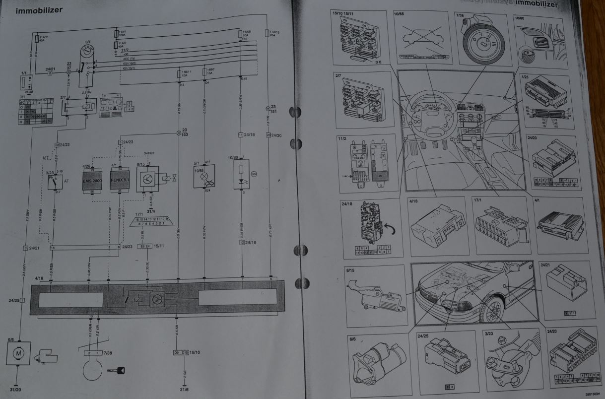

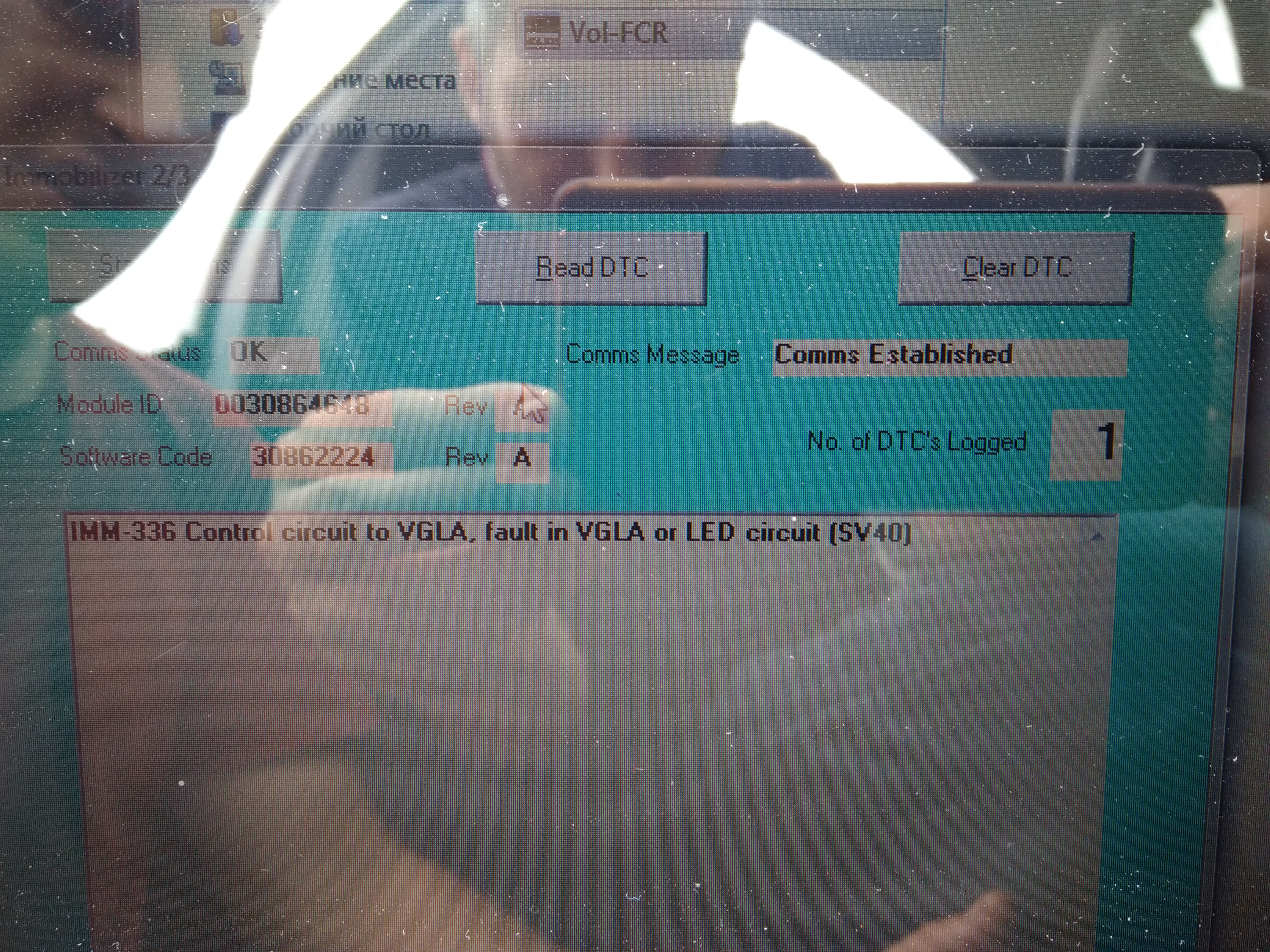

Dr.V писал(а):Є ще одна заморочка.....
Висить помилка EFI-353
communication with immobilizer faulty signal.
Пробували скинути, чомусь не скидується. Сам іммобілайзер працює. Хтось в курсі, що тут не так, і як потушити чек?
Хочу ще раз повернутись до цього питання. І все-таки розібратись з чеком ІММО на приборці.
Сьогодні почитали помилки ще раз. Помилка EFI-353 відсутня. Висить тільки одна помилка ІММ-336, яка скидується, але потім вискакує знову.
З цього приводу є декілька питань:
1. Хтось може підказати, це помилка яка стосується світляка 10/80 (див. електричну схему) чи це якась інша помилка?
2. Світлодіод 10/80 цілий (перевірив), але ні разу не зауважив щоб він працював. Як я розумію він сигналізує несправність у роботі модуля ІММО чи це не так?
Сообщения: 865
Откуда: Миколаїв

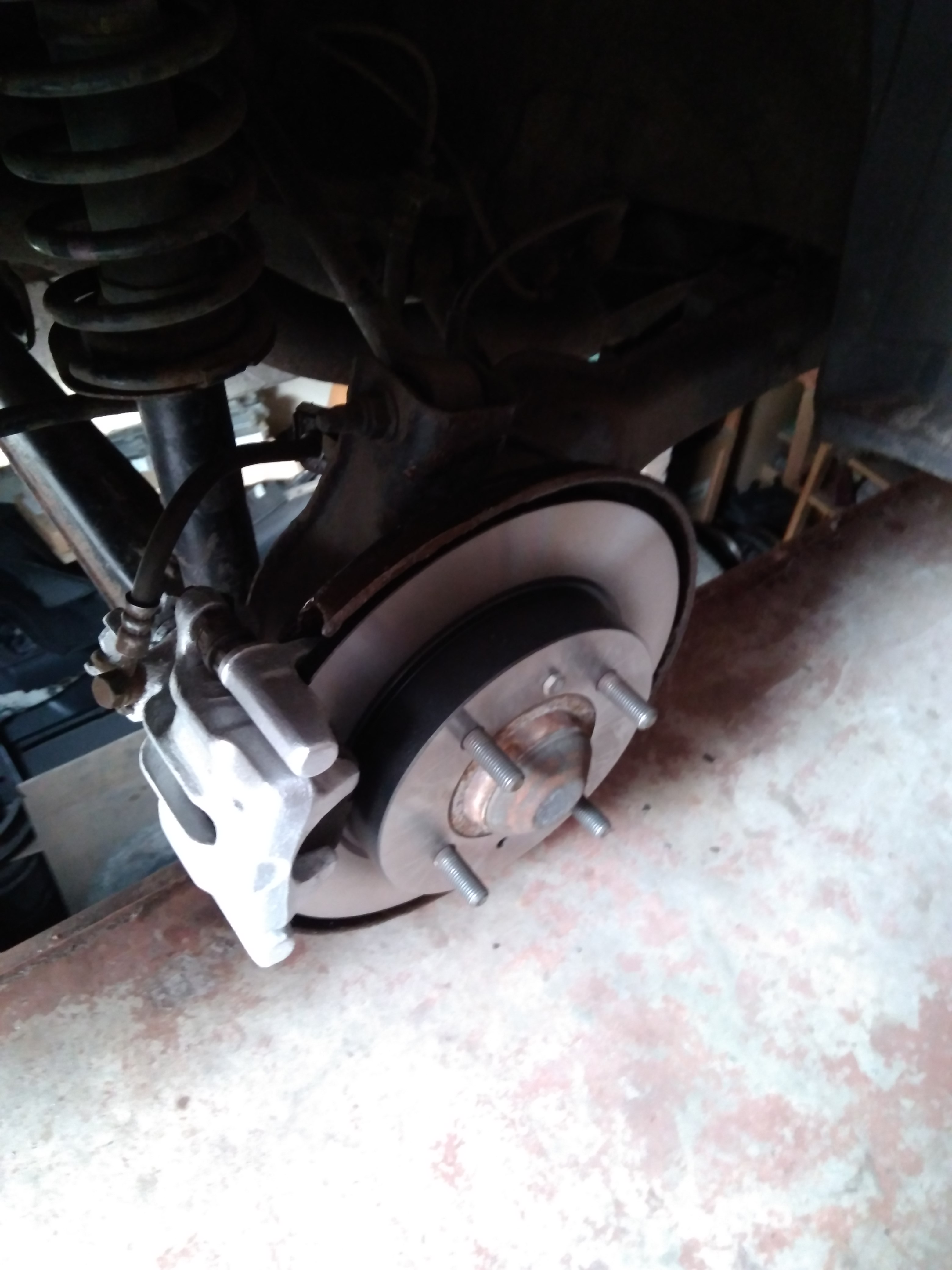

Сообщение Dr.V » Пн ноя 02, 2020 7:17 pm
Навів лад з задніми тормозами....

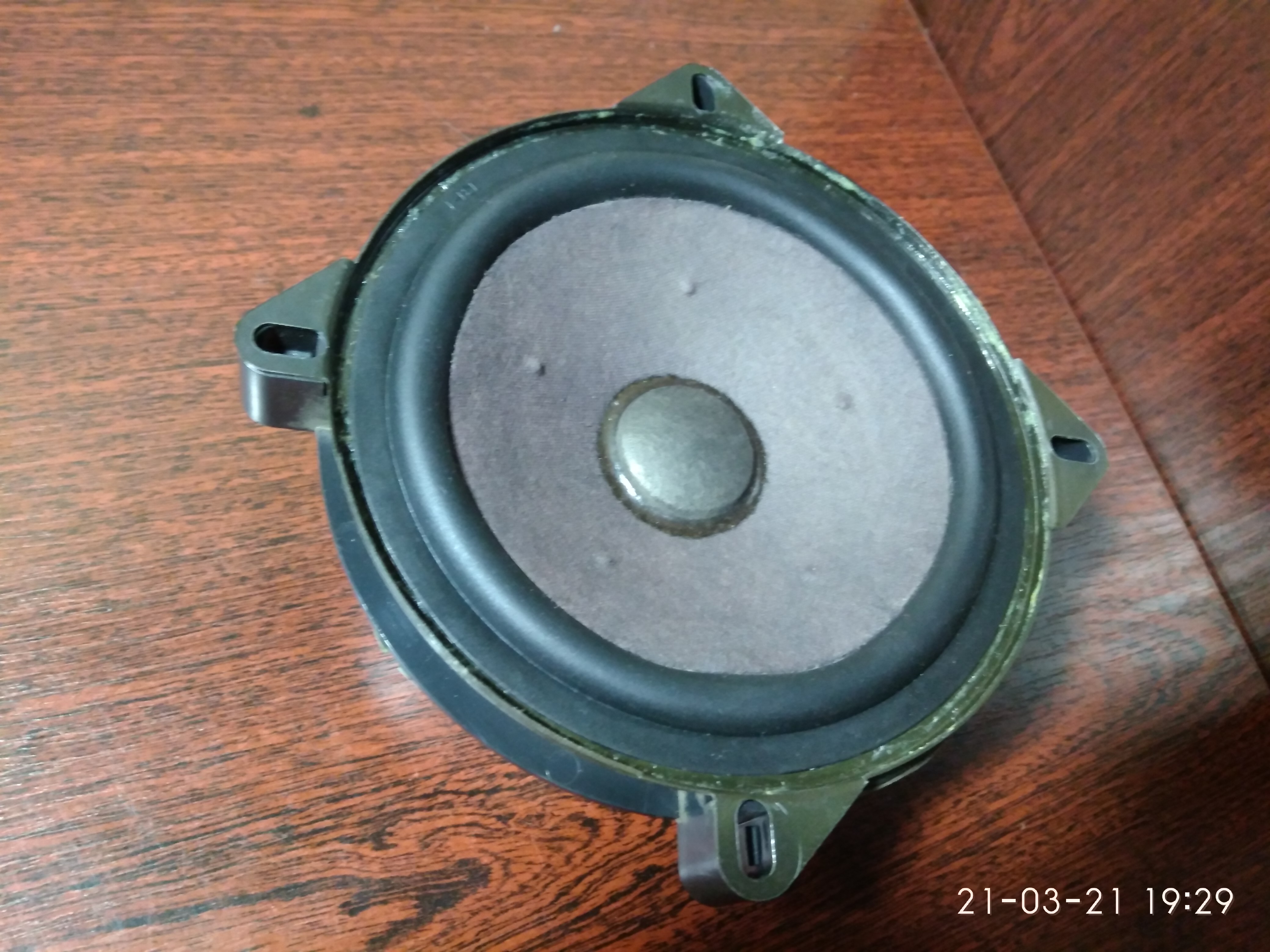

Сообщение Dr.V » Вс мар 21, 2021 9:28 pm

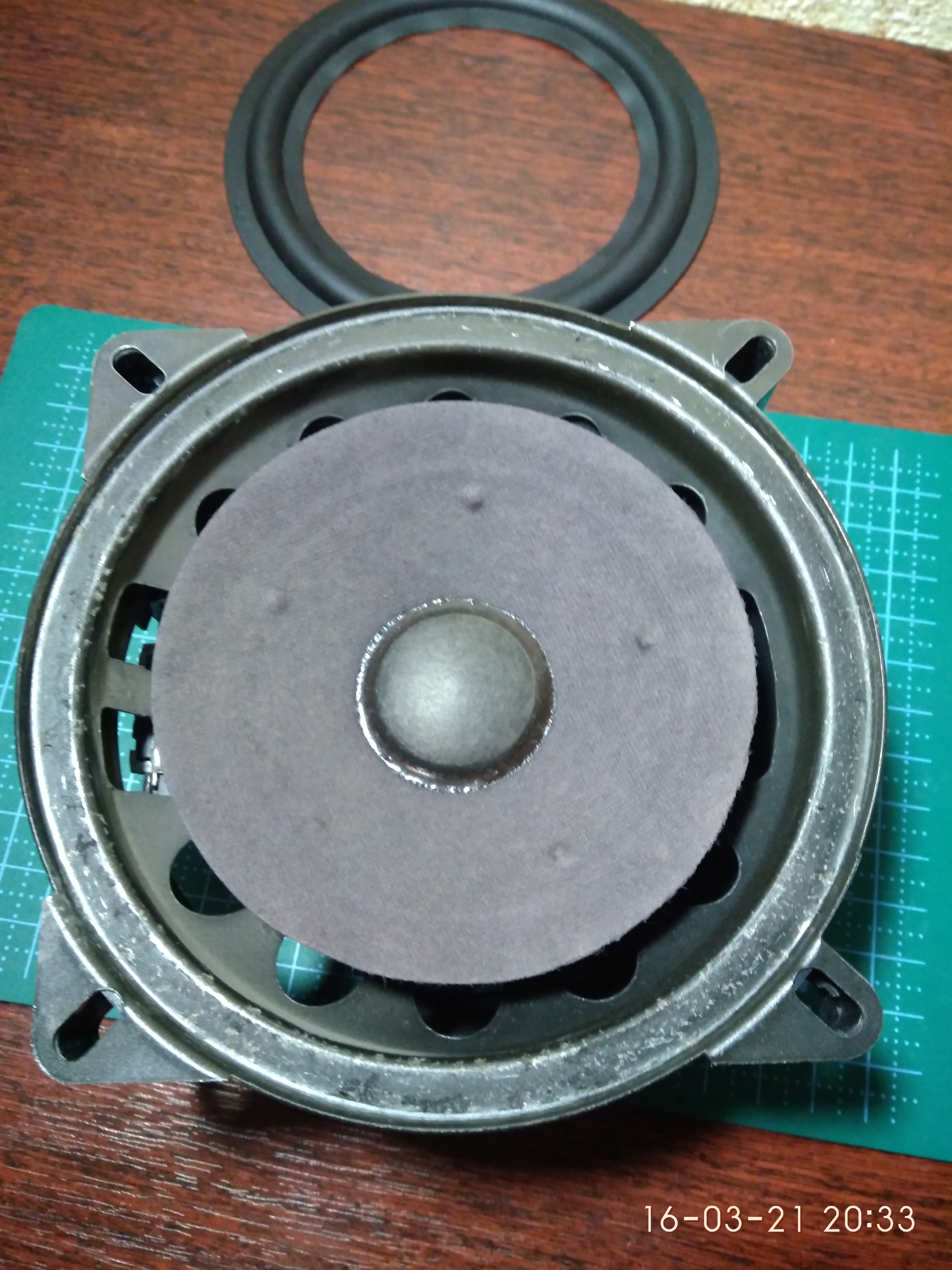

Напевне, як і у багатьох на сороківках , посипались підвіси у динаміках дверей. Вирішив це виправити.
Сообщения: 865

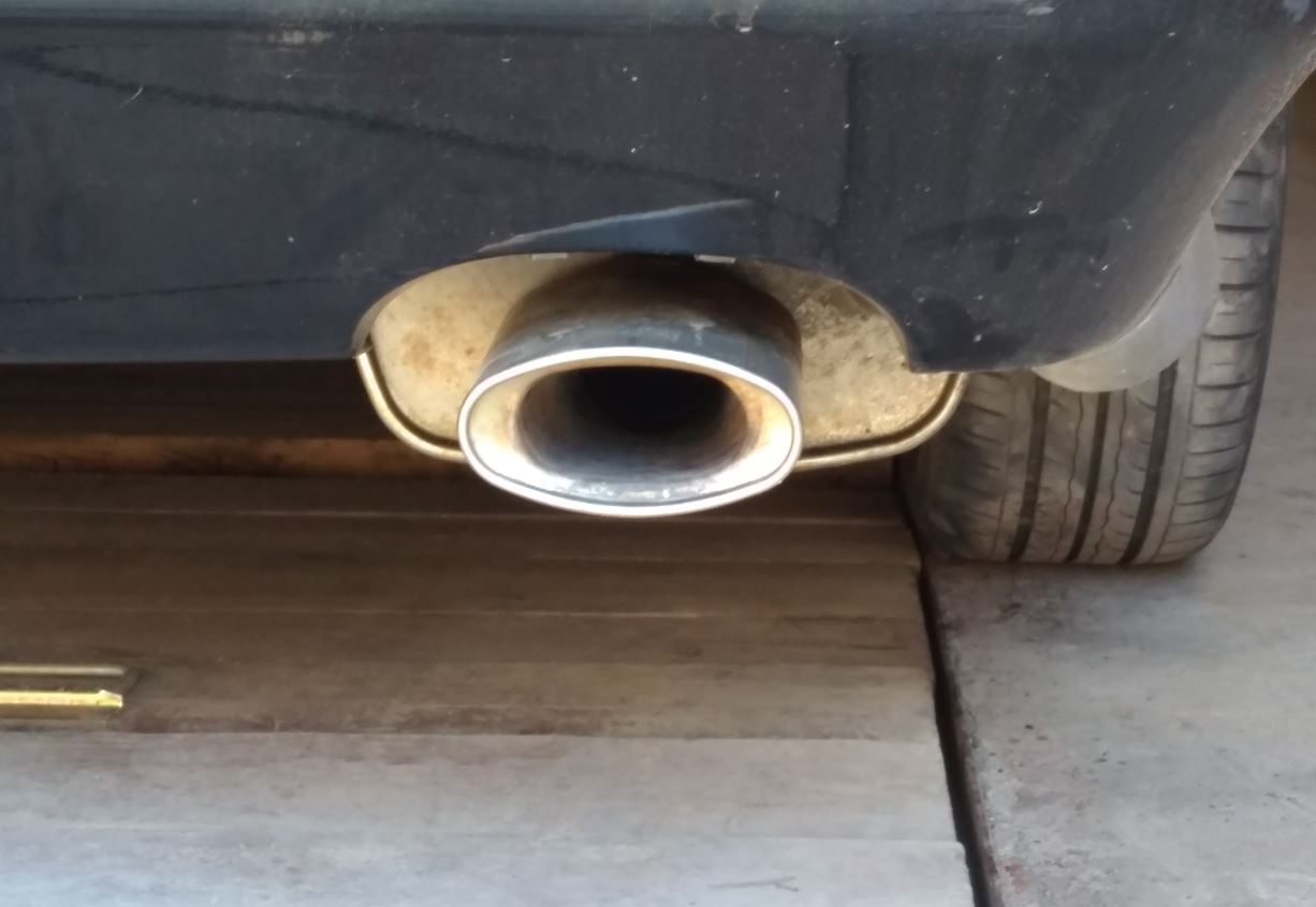

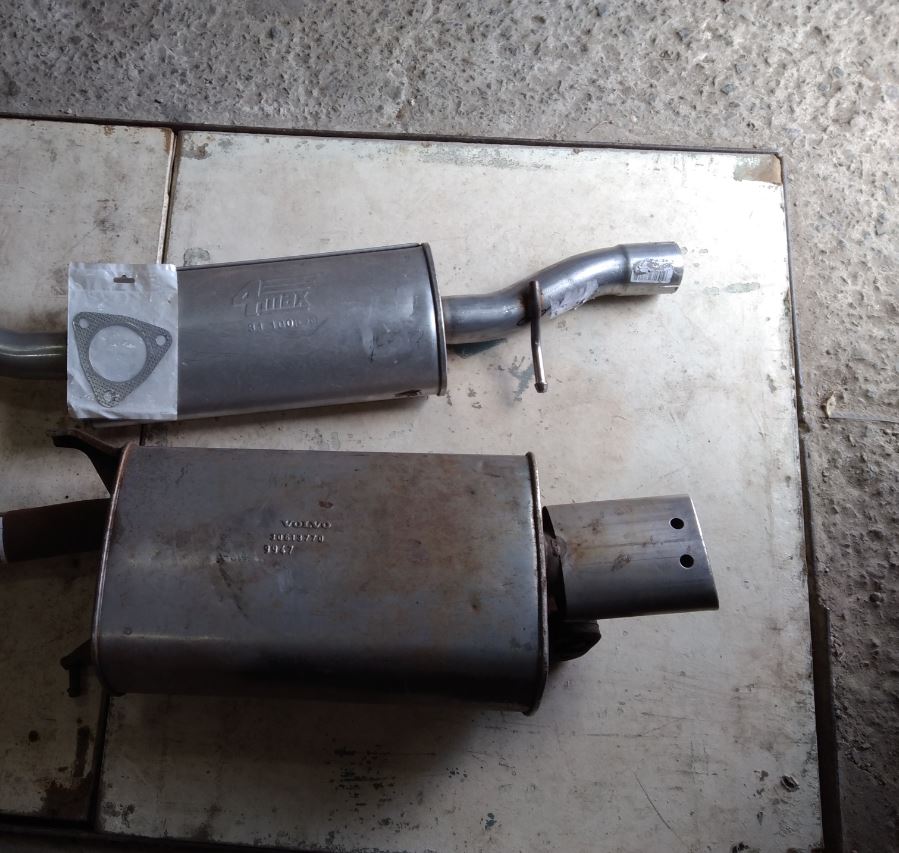

Сообщение Dr.V » Чт май 27, 2021 4:34 pm
Навів лад з глушником.

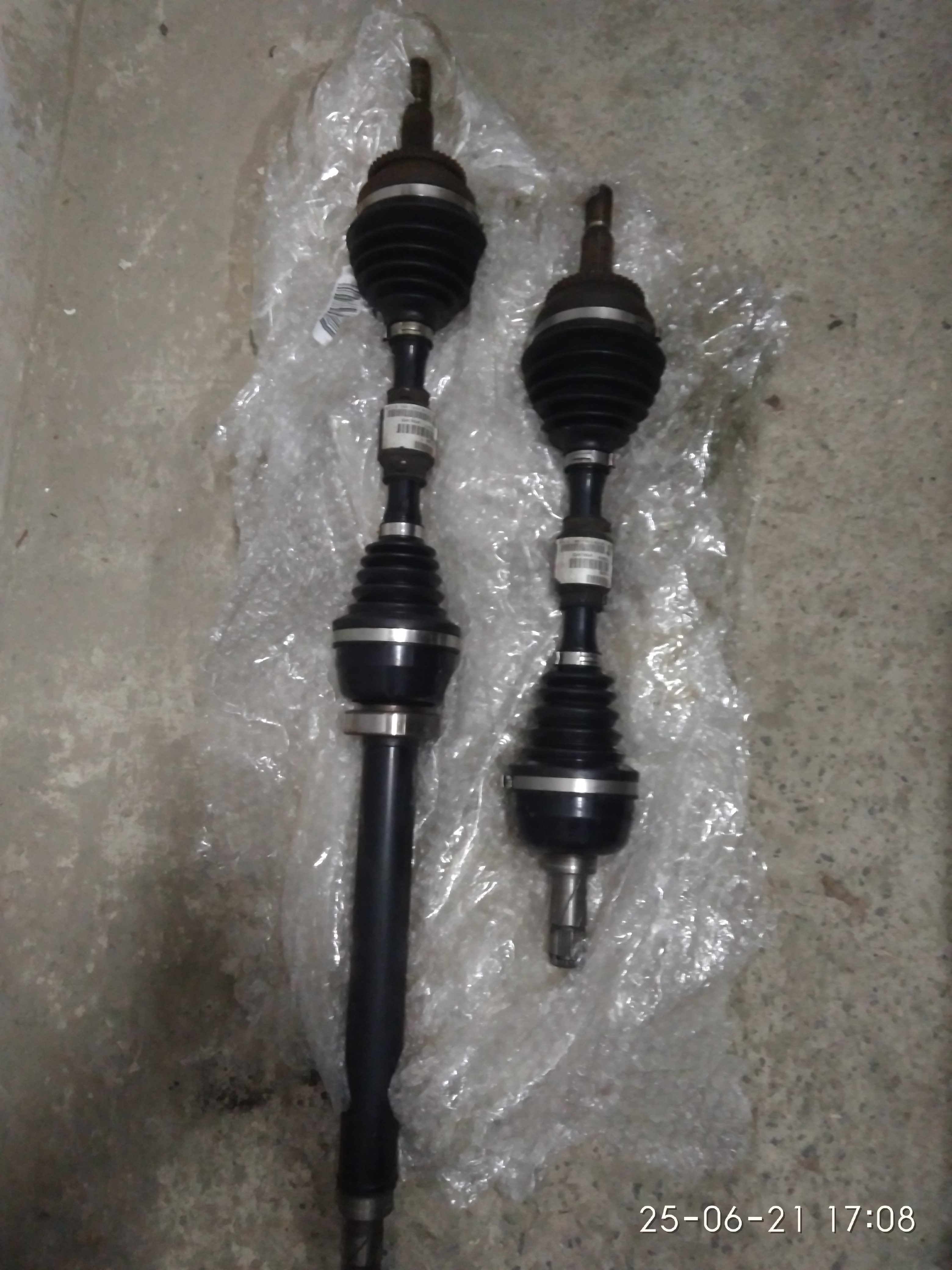

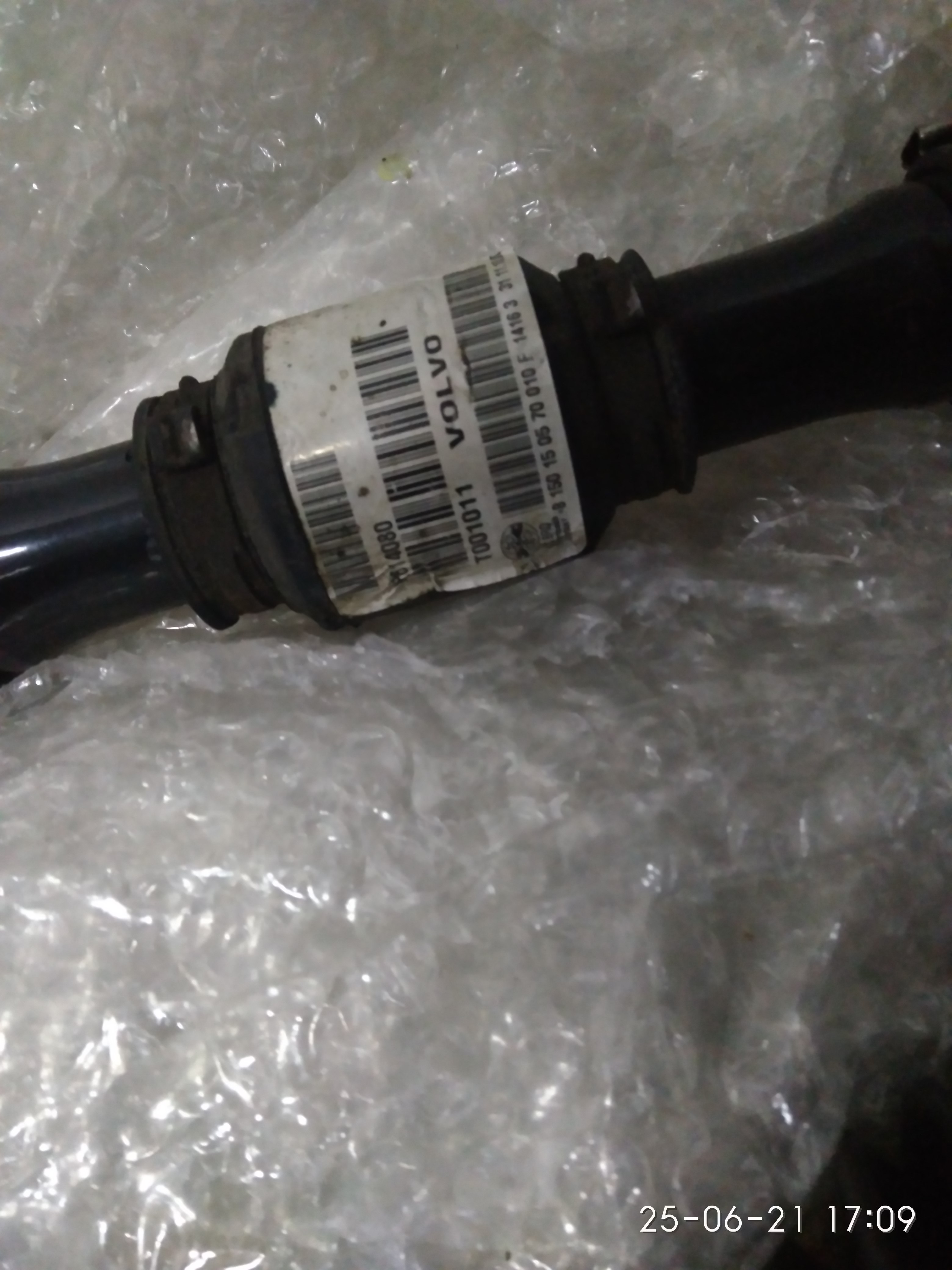

Сообщение Dr.V » Пт июн 25, 2021 11:03 pm
Підвернулись у хорошому стані б/у півосі для турбомалюка. А за одно і сальники поміняв... :cars:
