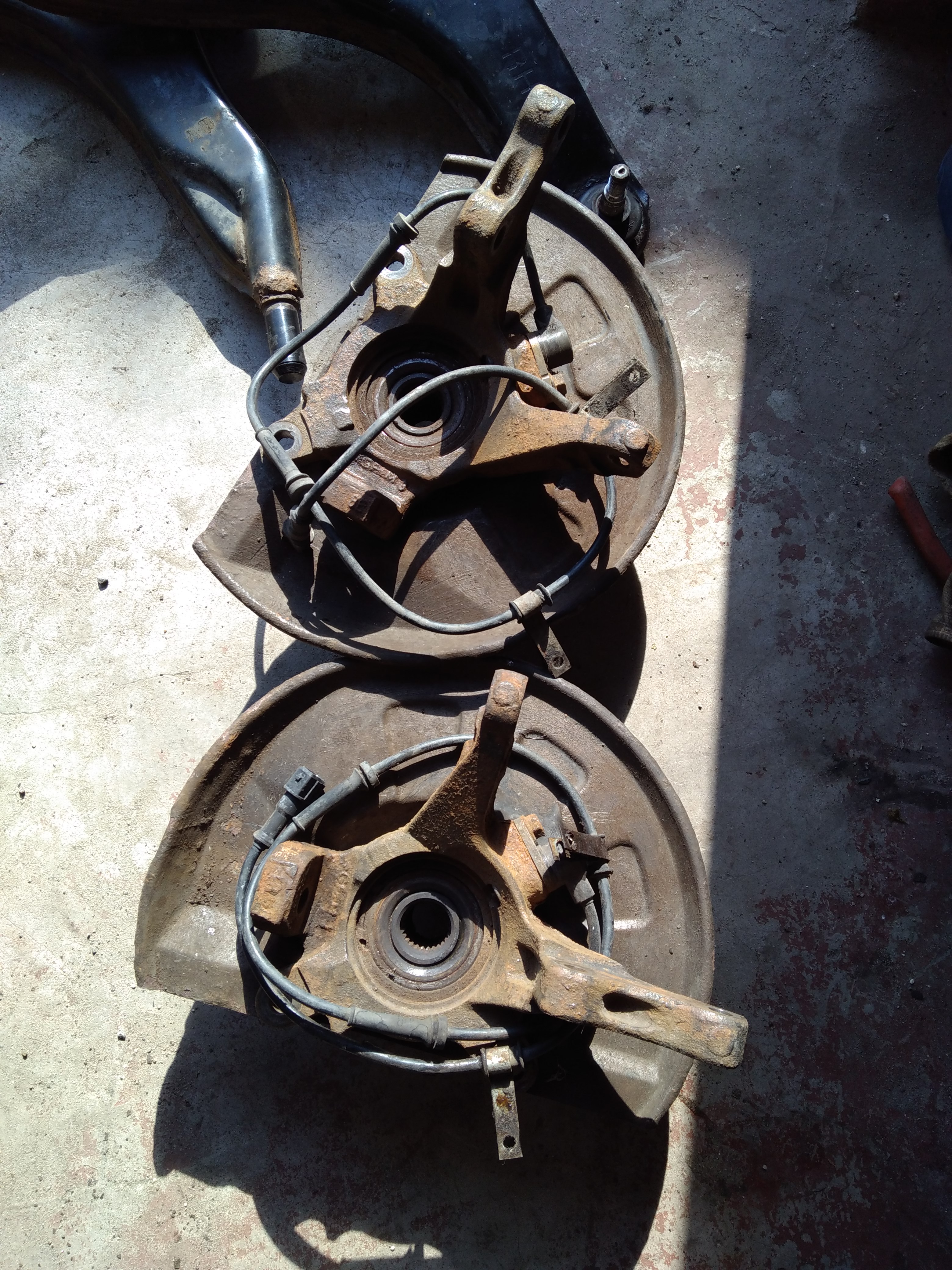

Re: V40 турбомалюк
Сообщение Dr.V » Сб июл 11, 2020 9:13 pm
Але є інший "нежданчик". Засвистів підшипник передньої ступиці. Скинув ричаги. Під шумок думав поміняти й шарові. Коли не зміг їх зняти виявилось, що шарова опора підварена до нижнього ричага. Посадочному місцю під шарову опору- гаплик. Цікаво нижні б/у ричаги можна знайти у нормальному стані чи у них у всіх це слабке місце?

Re: V40 турбомалюк
Сообщение Dr.V » Сб авг 01, 2020 10:12 pm

Re: V40 турбомалюк
Сообщение Dr.V » Вс авг 02, 2020 9:41 am
Стосовно заміни шарових. По книзі їх міняють взборі з нижніми ричагами. Як я розумію, нормально поміняти тільки саму шарову це свого роду лотарея. У ніби нормальні б/у ричаги запресувалась тільки одна шарова. Інша провалилась в отвір. Прийшлось її підхопити зваркою. Таким сексом займатись не раджу.
