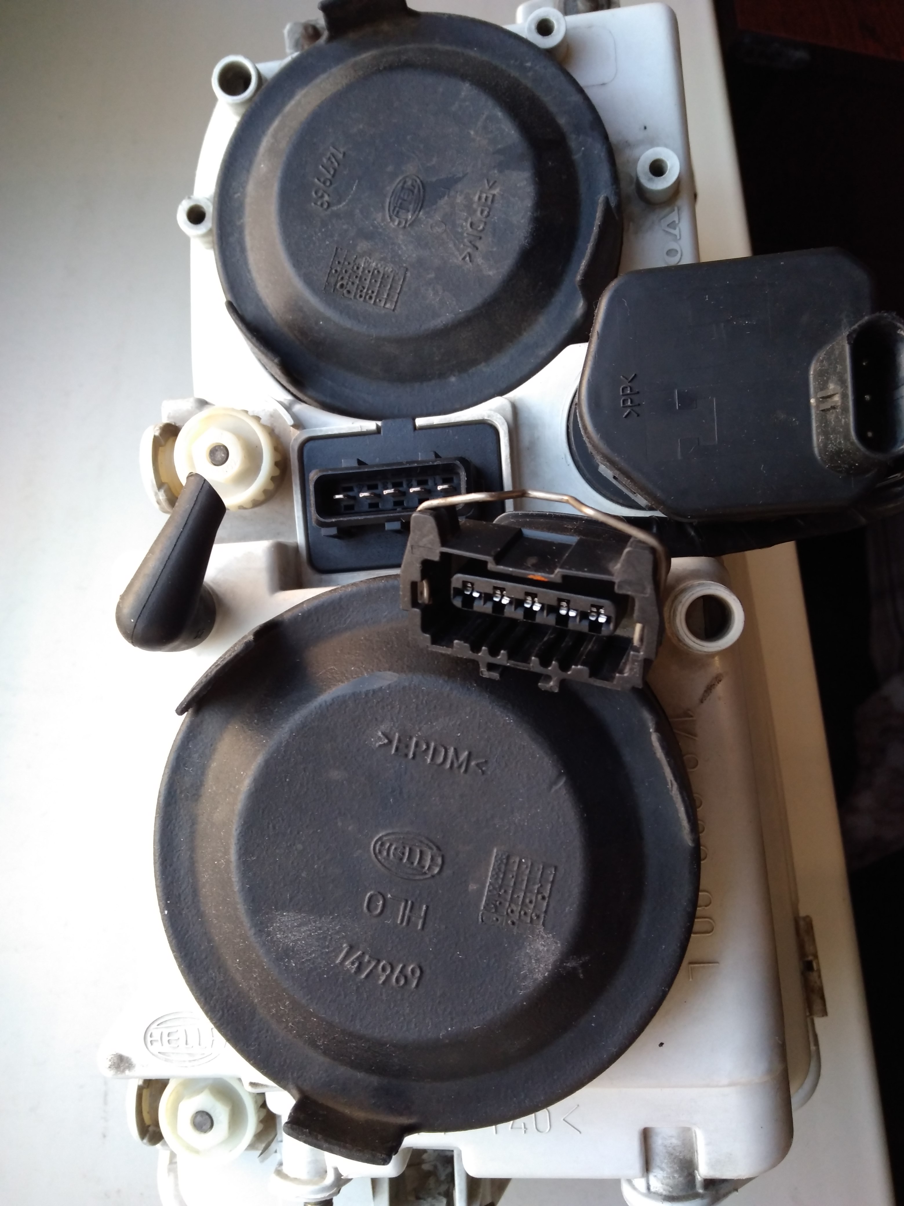

Dr.V писал(а):Можливо хтось ремонтував шарніри рефлектора рестайлінгової оптики? Поділіться досвідом...
Не знаю, можливо ненайкраще рішення, але з шарнірами вийшло так...

Вольвовські 5-ти пінові роз'єми. Трошки запізно прийшли....

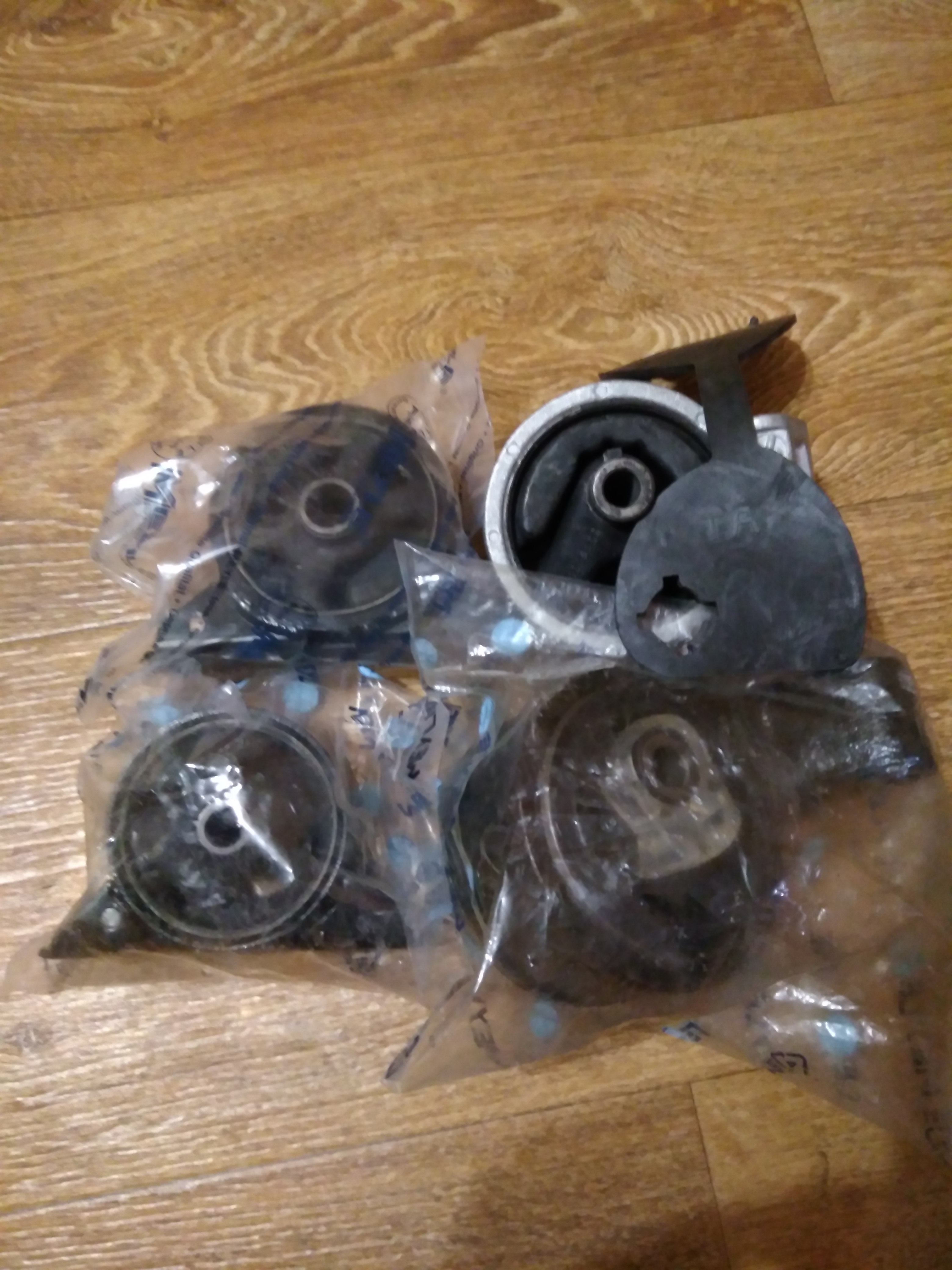

Замінив подушки двигуна. Задня й права подушки вже давно просились під заміну.
Ліву подушку поставив польську -"но нейм". Три інших - Мейлі.
Нічого хитрого з заміною не має , єдине - прогавив мітку на задній подушці , прийшлось її переставляти повторно.

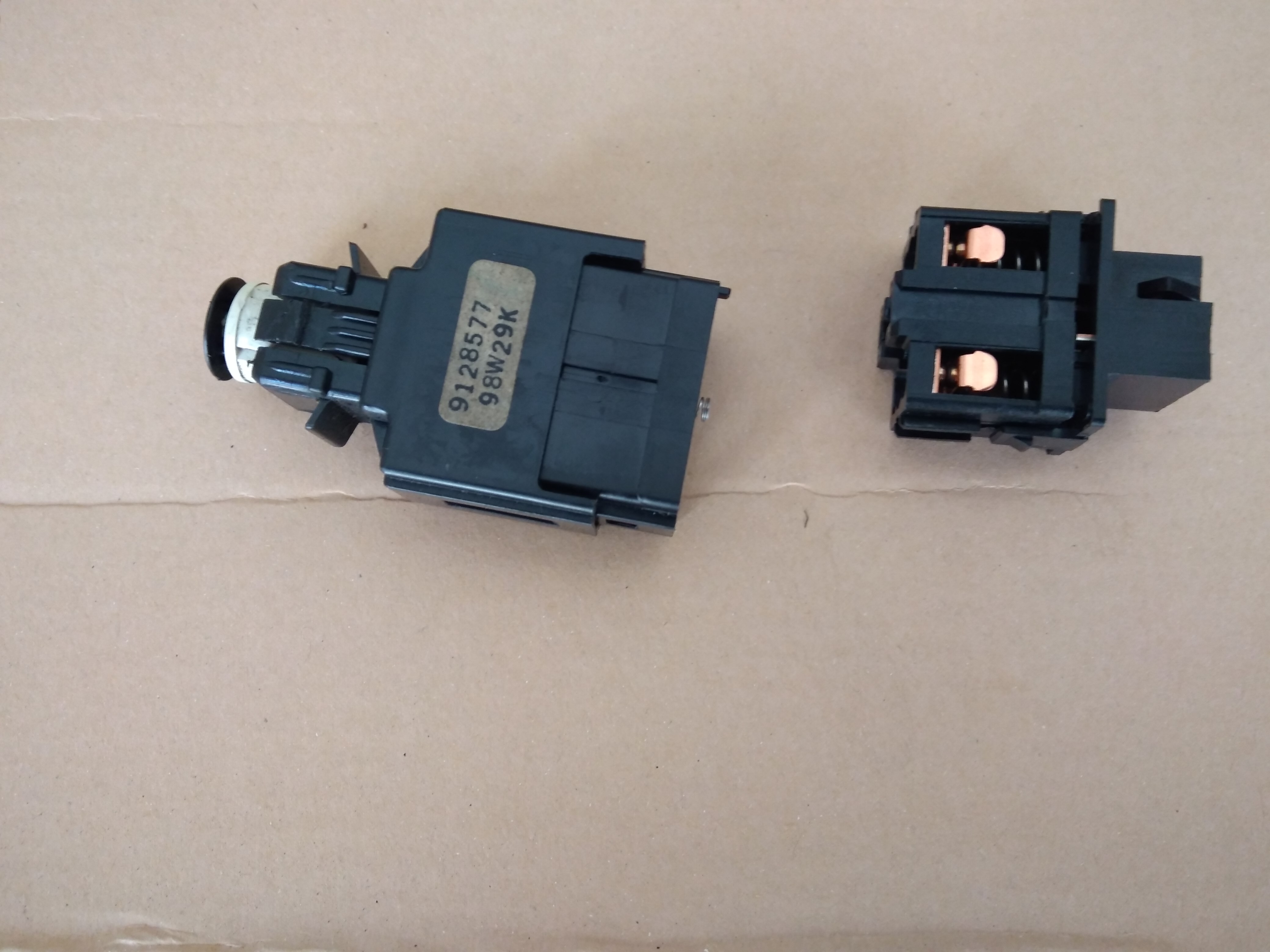

Періодично почав появлятися чек несправності ламп ліхтарів "стоп". Стопи , відповідно, у цей час не працювали. Причиною були забруднені контакти кінцевика педалі гальм. Прийшлось трохи помучитись, щоб його зняти, зате з його розбиранням проблем не було. Розібрав його без проблем.

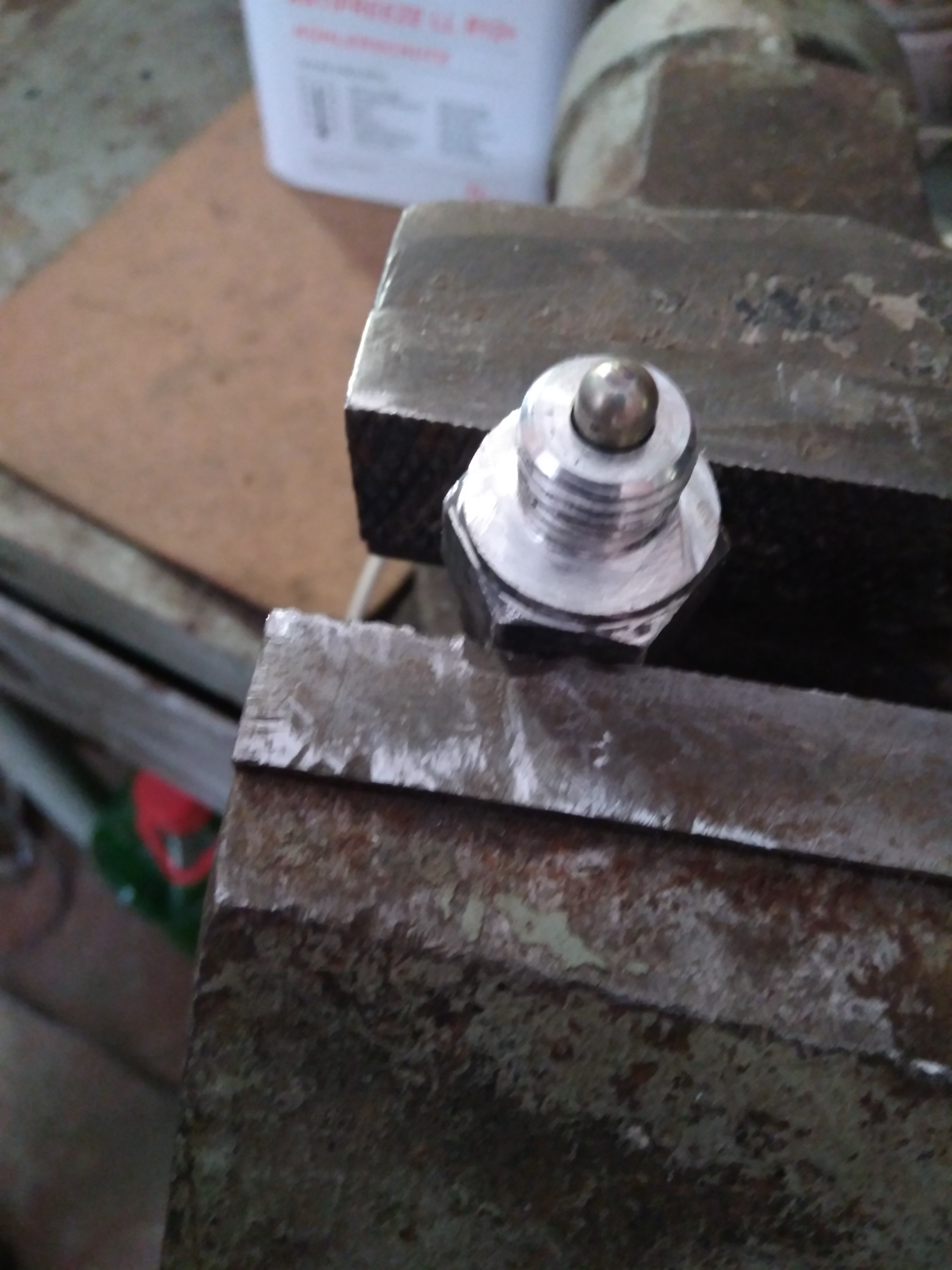

Також періодично пропадає включення ліхтаря заднього ходу і парктроніка разом з ним. Як правило, на холодну - все ок. Коли поїздив, то спочатку включається , а далі за його бажанням. Спочатку думав, що контакти приєднання проводів до давача, почистив, але не допомогло....
Думаю, що все-таки глючить давач на КПП. Хоча й виробітка на штоку КПП, який включає давач невеличка є.
Можливо хтось вкурсі, який давач краще поставити на заміну старому? А то трохи геморно до нього добиратись по декілька раз...

Dr.V писал(а):Також періодично пропадає включення ліхтаря заднього ходу і парктроніка разом з ним. Як правило, на холодну - все ок. Коли поїздив, то спочатку включається , а далі за його бажанням. Спочатку думав, що контакти приєднання проводів до давача, почистив, але не допомогло.......
Читав, що лікують таку болячку подовженням штоку давача шляхом наварювання. Вирішив зробити трохи інакше. Подовжив різьбу знявши пару мм з гайки. З цим питанням поки все гаразд.

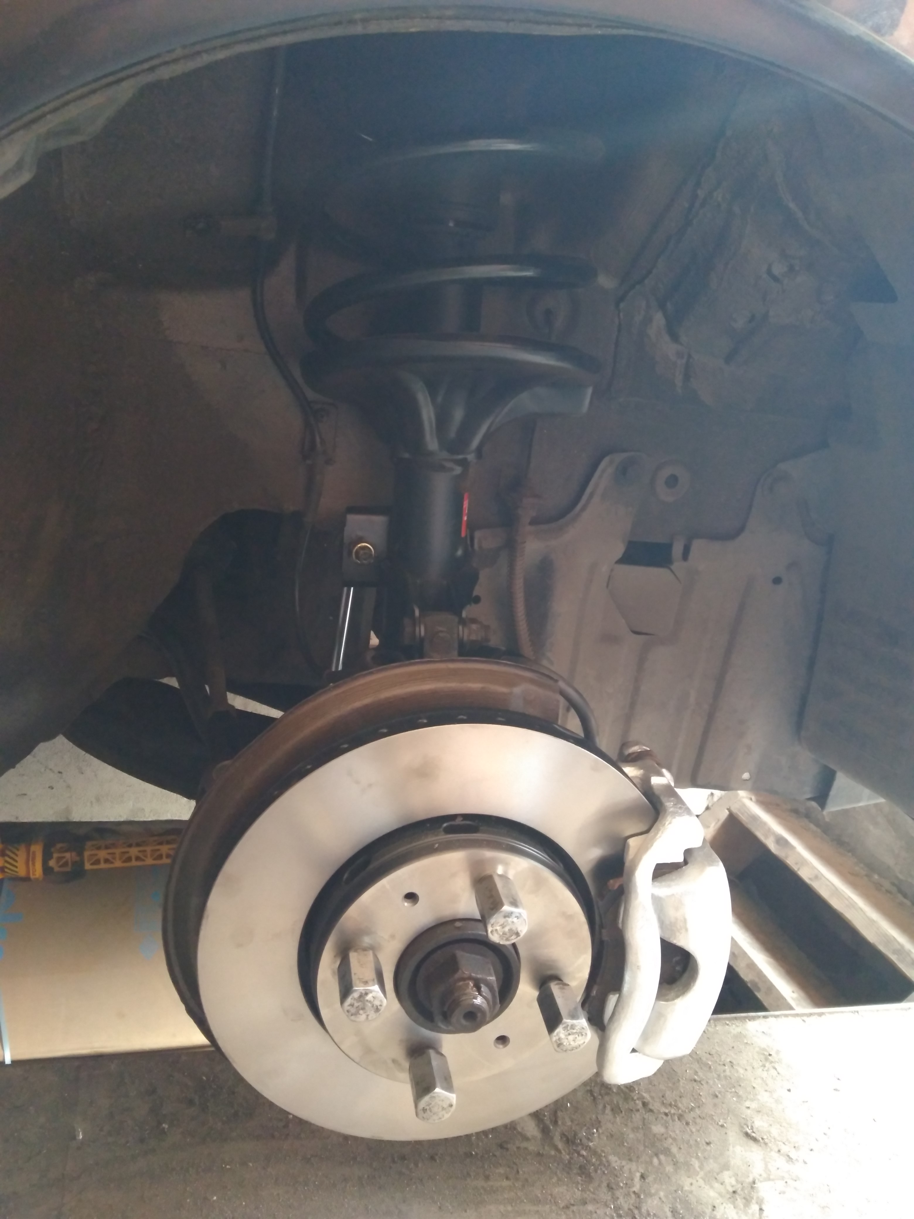

Сообщение Dr.V » Чт сен 10, 2020 10:07 pm
Передню підвіску перебрав.
Стійки KYB 334155
Пружини KYB RD1039
Опорні підшипники KYB SM5504
Відбійники з пильниками KYB 917300
Стійки стабілізатора TRW JTS496
Тормозні диски TRW DF4054
п.с. Видно попередній власник "зловив " щось лівим колесом. Ліва пружина та лівий внутрішній ШРУС виявились зломаними. Такого типу новий ШРУС не вдалось знайти. Поставив б/у піввісь.

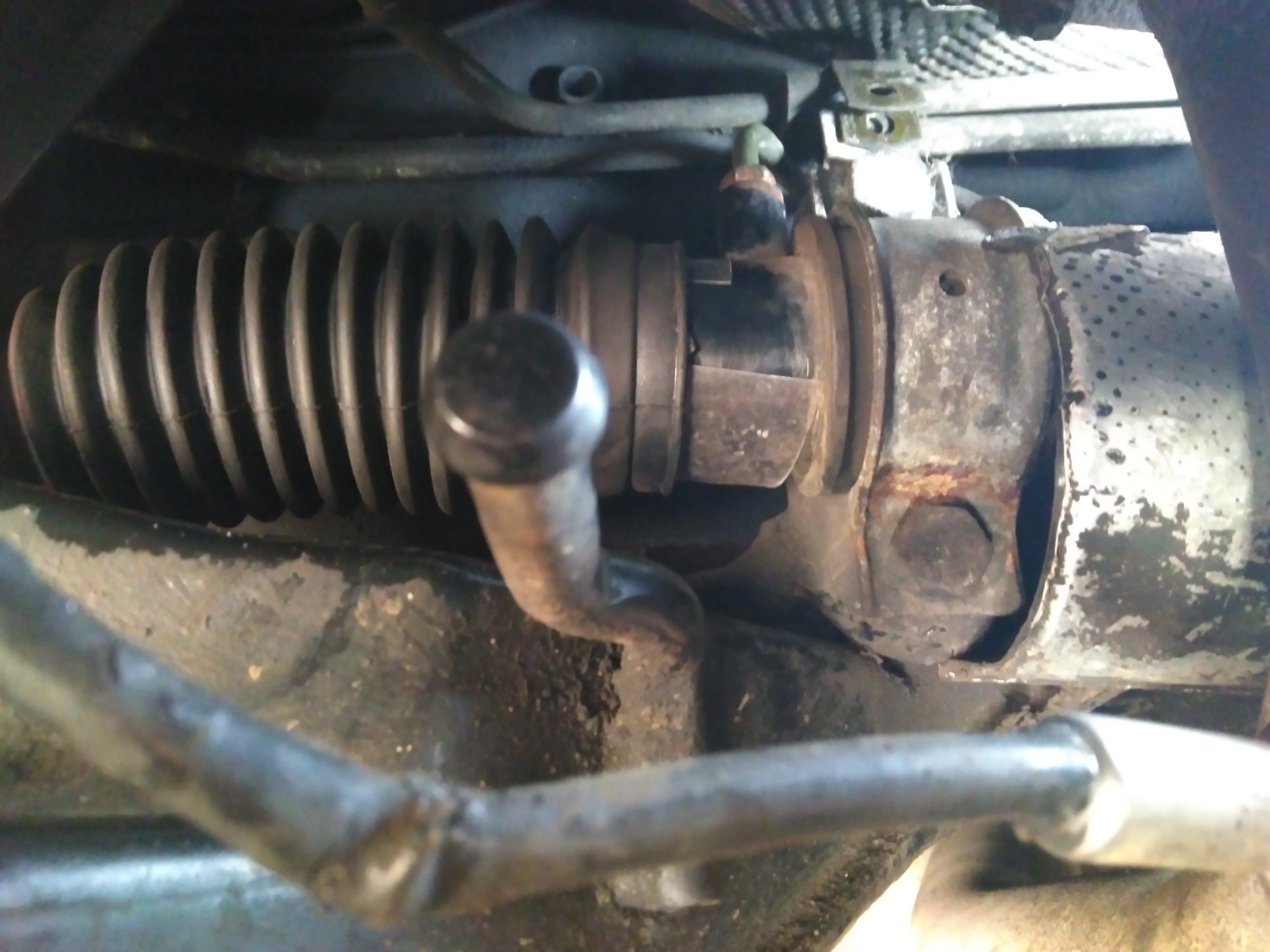

Замінив пильники рульової та наконечники.
А потім на станцію, - регулювати розвал-сходження.
p.s. Не думав , що надіти пильник на рейку це ще те "задоволення". Прийшлось трохи повозитись. Але добре, що є під руками пластикові пляшки. З лівим пильником прийшлось до того всього скидати з рейки ще і тепловий екран....

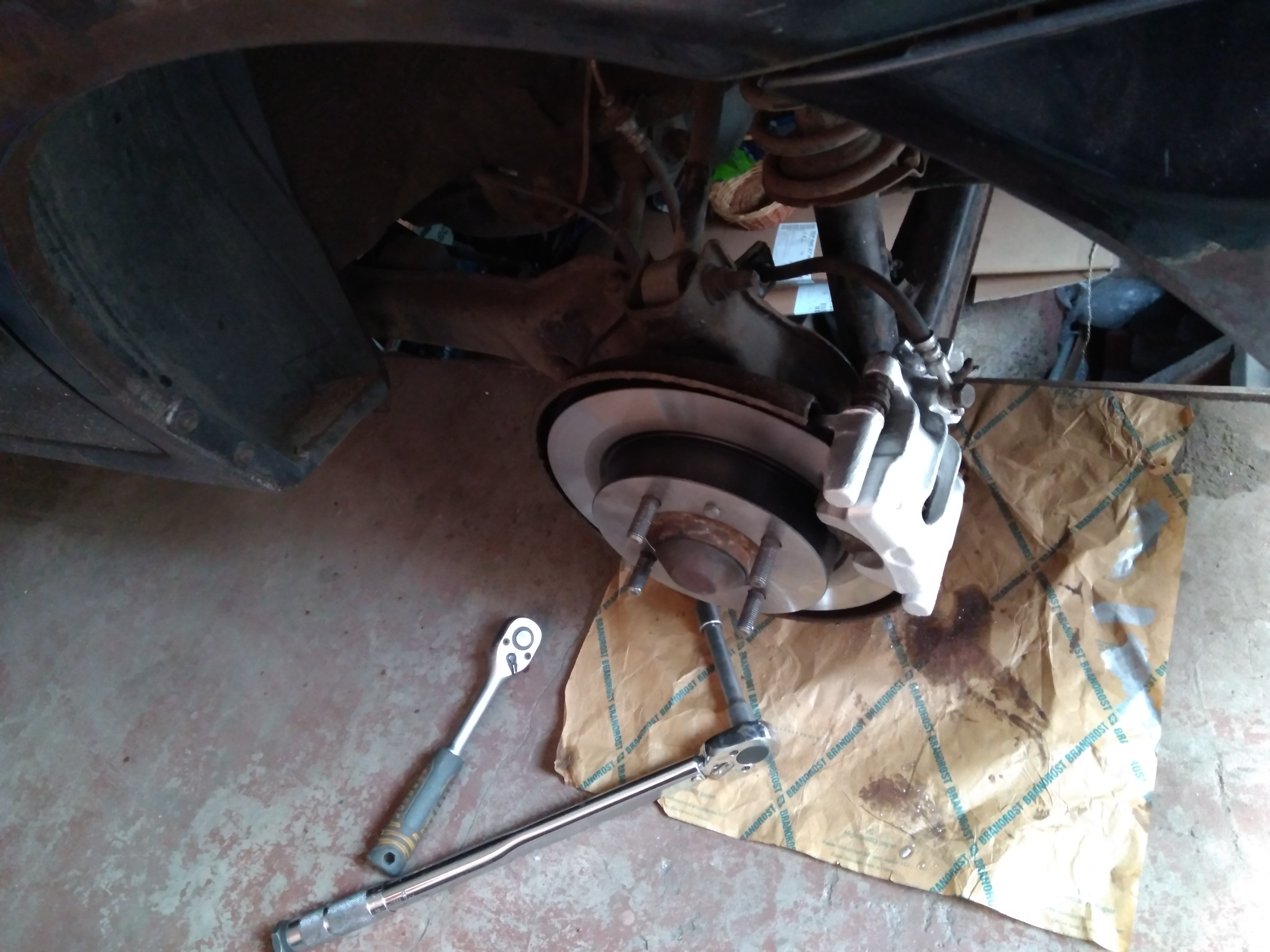

Навів лад з задніми тормозами....

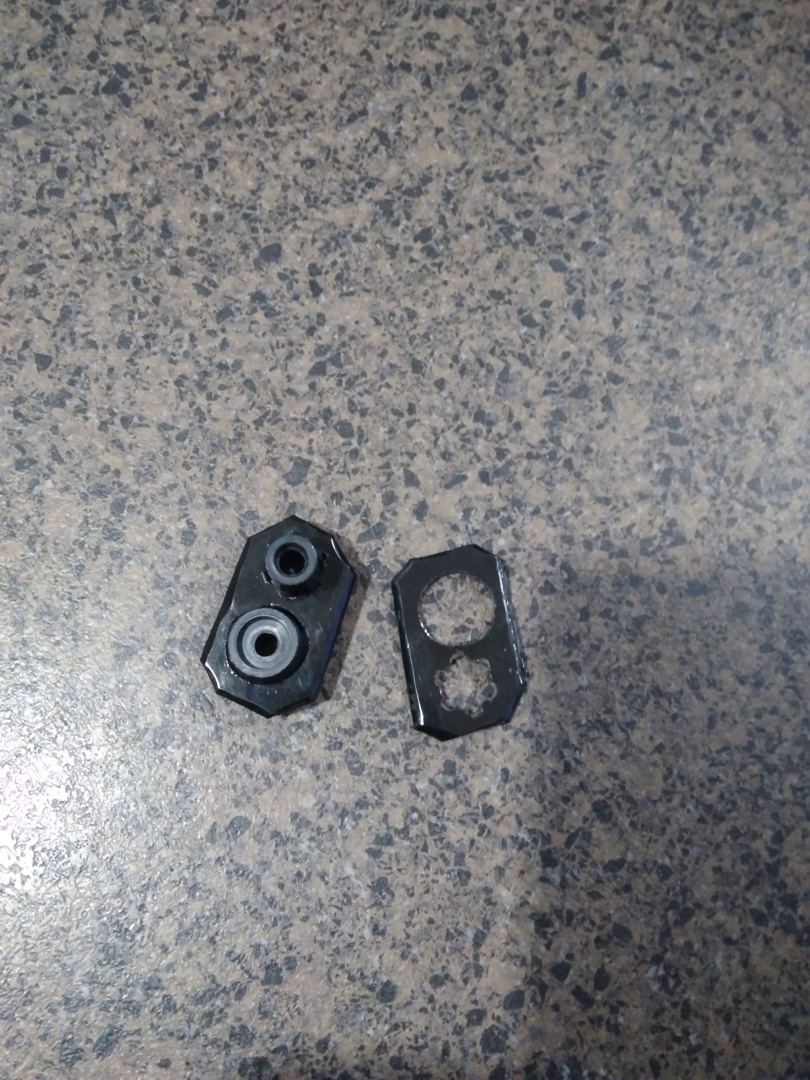

Напевне, як і у багатьох на сороківках , посипались підвіси у динаміках дверей. Вирішив це виправити.
