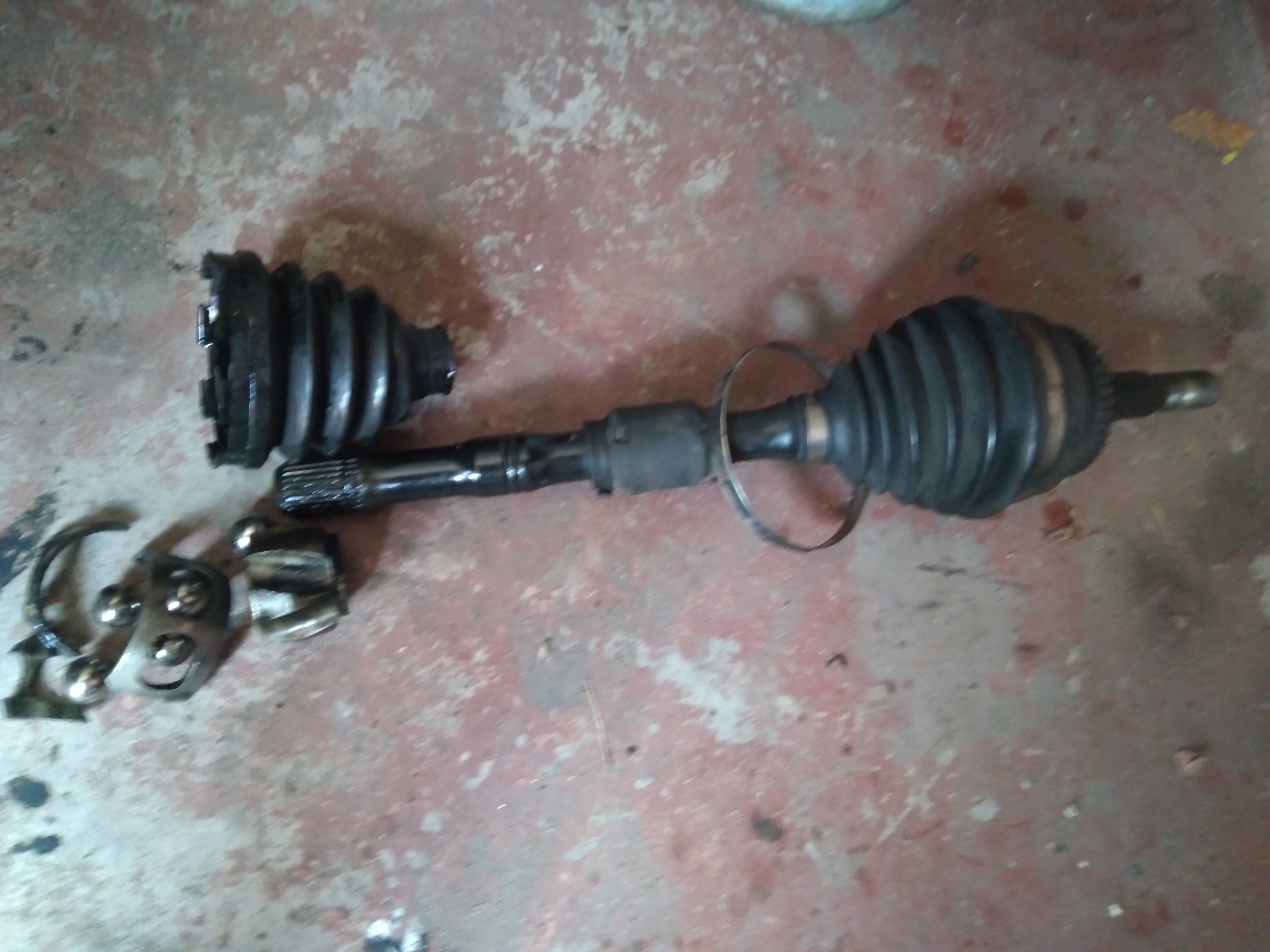

Сообщение Dr.V » Чт сен 10, 2020 10:07 pm
Передню підвіску перебрав.
Стійки KYB 334155
Пружини KYB RD1039
Опорні підшипники KYB SM5504
Відбійники з пильниками KYB 917300
Стійки стабілізатора TRW JTS496
Тормозні диски TRW DF4054
п.с. Видно попередній власник "зловив " щось лівим колесом. Ліва пружина та лівий внутрішній ШРУС виявились зломаними. Такого типу новий ШРУС не вдалось знайти. Поставив б/у піввісь.

Сообщение Dr.V » Пт июн 25, 2021 11:03 pm
Підвернулись у хорошому стані б/у півосі для турбомалюка. А за одно і сальники поміняв... :cars:
