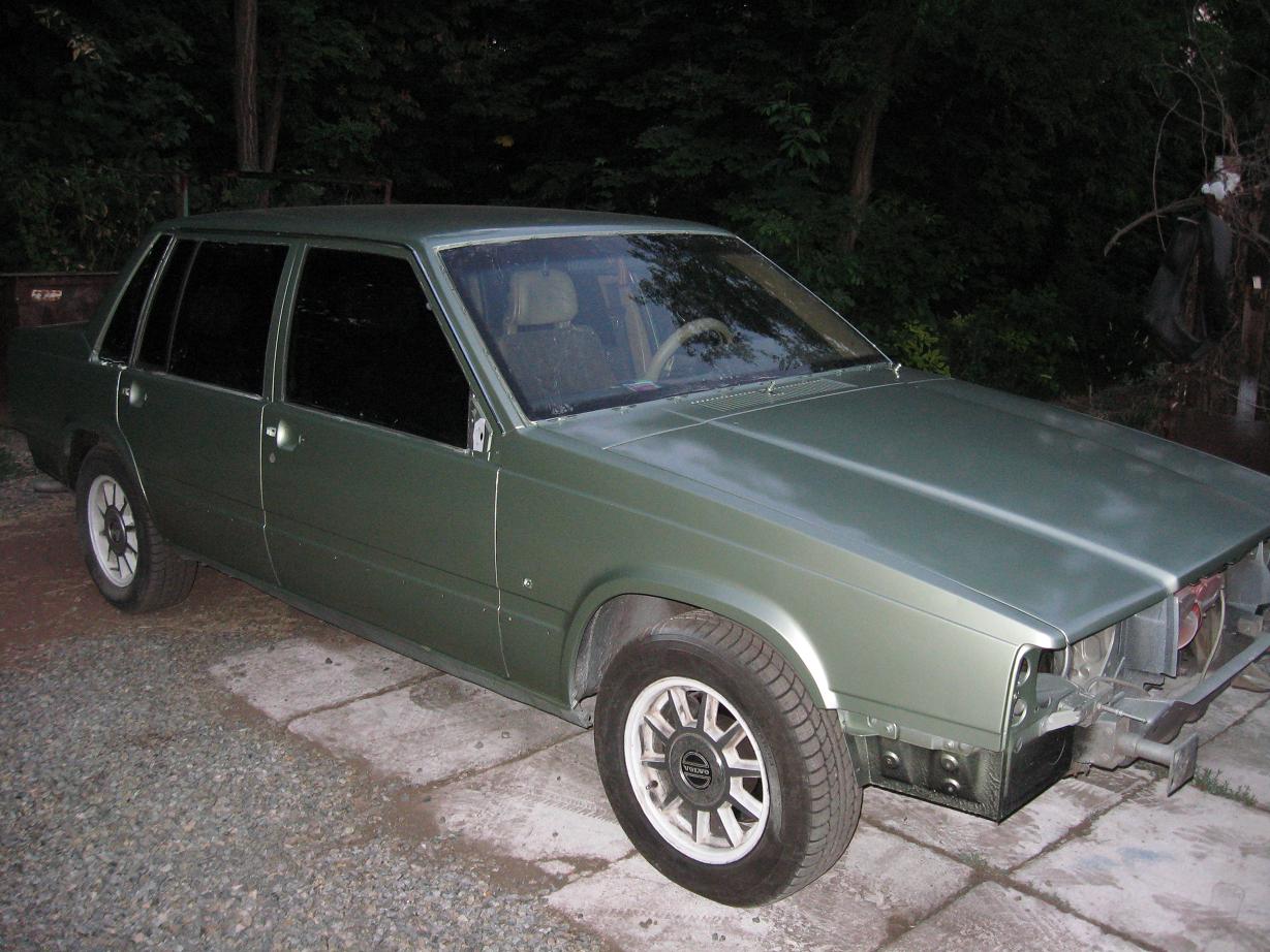

ветра не было, листьев тоже. на всей машине я нашел всего двух присохших мошек. результатом доволен но не на все 100, так как работа еще не закончена. вот когда ляжет лак и все это дело отполируется, вот тогда будем довольствоваться))

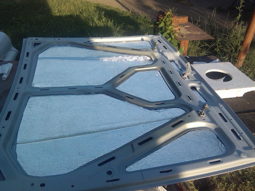

поклеился немного. капот и багажник.

вот так вот.... освежил и выровнял слой базы и задул в 5 слоев лака! завтра буду полировать)))) так как ложить лак вразлив стремно - получилась шагренька, но это дело устранит полировальная машинка))))

Сообщение vnukoff » Вс июн 05, 2011 12:17 am
Неплохо получилось :-P Машинка помолодела прямо... Еще бы днище обработать и хватит есчо на 10 лет.

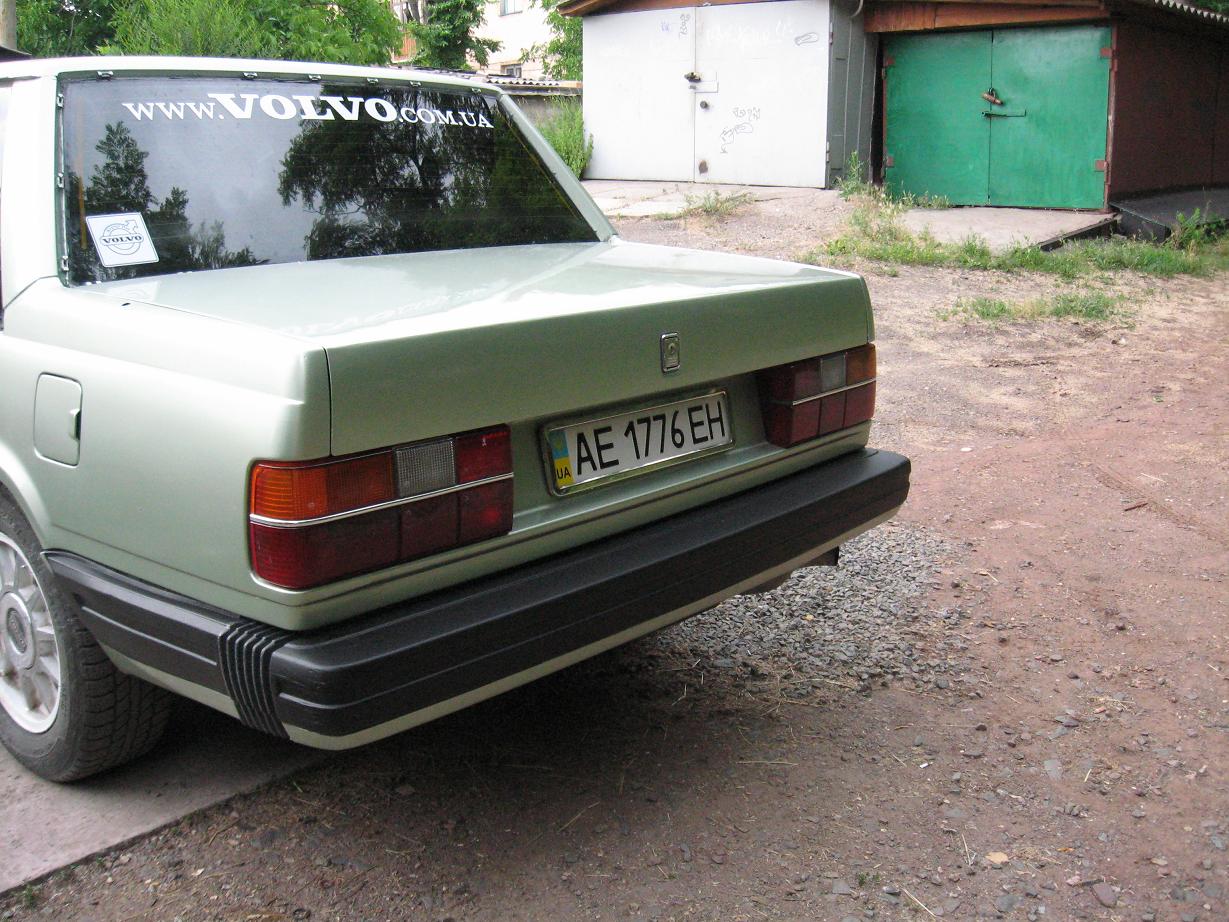

сьогодні закінчив задній бампер, на більше сил не вистачило.

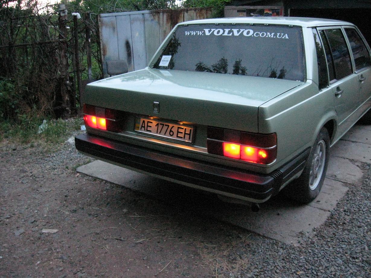

ось... сьогодні вже відполірувався і нарешті почав збирати свій літак)))) почав сзаду, бо треба шоб завтра машина поїхала, а без ліхтарів, поворотів і дзеркал ніяк! також ось вам фото дзеркал у колір кузова))) така ідейка)))
полірнув задні ліхтарі! сусід як побачив, каже ану давай і мені фари на "рено"! бо пластик вже такий що світла не видно.

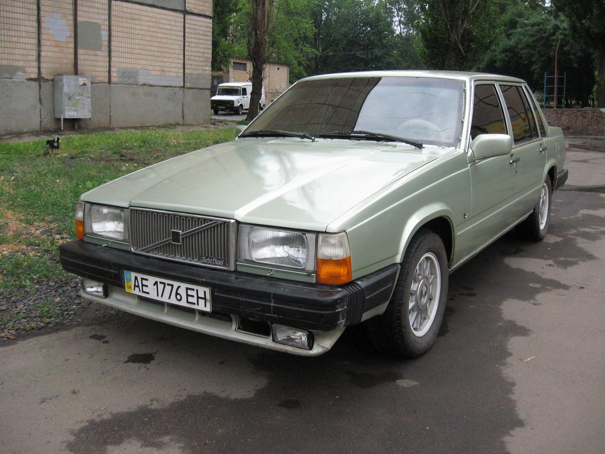

У меня раньше зеркала также были покрашены, но по-моему лучше пластмаску (которая на дверной рамке) красить в черный цвет, будет как продолжение стекла. ИМХО. И рамки дверные зачернить тоже, солидней будет :D Машинка смотрится классно! Молодчинка! А чем полировал фонари?

А чем стопы шлифовал,полировал?Машинкой или вручную?

неее.... рамки дверей это на ТАЗах черные делают!
полировал машинкой полировальной 3М круг и 3М паста 75я.

Re: свершилось! 760GLE
Сообщение Hamlet » Пн июн 13, 2011 12:11 am

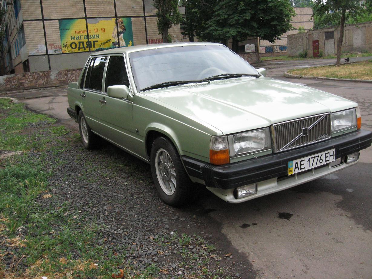

Артем эмаль подбирал по табличке vin кода ? Цвет,отенок попадает в родной ?

да, по табличке. все совпало! вчера закончил собирать основные так сказать детали..... отполировал повороты, стекла фар, и повторители, но последние не ставил, так как лампочки покрасил, новые куплю и поставлю))))) панельки под фарами покрасил тоже в цвет кузова, а то серебристые как-то тупо.
фотки.... правда у нас дождит немного... по этому машина уже не совсем чистая((((

итак! сегодня поставил карты дверей, динамики, кожушок на капот и задул пороги гравитексом, как и было раньше. после поклейки сплена на двери и крышки багажника и капота в машине стало реально тише, меньше стало слышно двигатель, двери и багажник стали закрываться глухо без всякого лязганья и дребезжания! мегадоволен!
