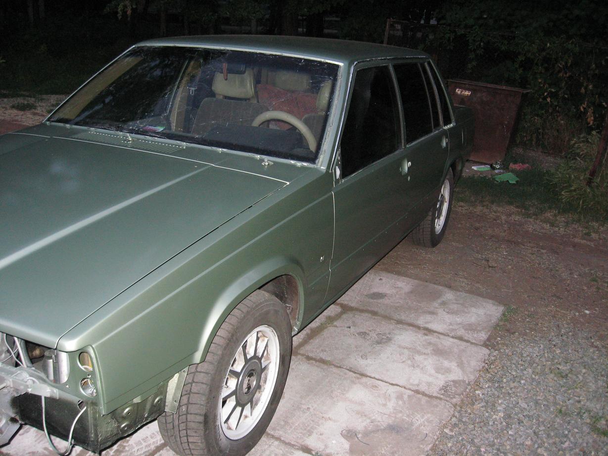

Сообщение ARTYHA » Пн май 30, 2011 8:02 am
ветра не было, листьев тоже. на всей машине я нашел всего двух присохших мошек. результатом доволен но не на все 100, так как работа еще не закончена. вот когда ляжет лак и все это дело отполируется, вот тогда будем довольствоваться))

Сообщение ARTYHA » Сб июн 04, 2011 10:15 pm
вот так вот.... освежил и выровнял слой базы и задул в 5 слоев лака! завтра буду полировать)))) так как ложить лак вразлив стремно - получилась шагренька, но это дело устранит полировальная машинка))))

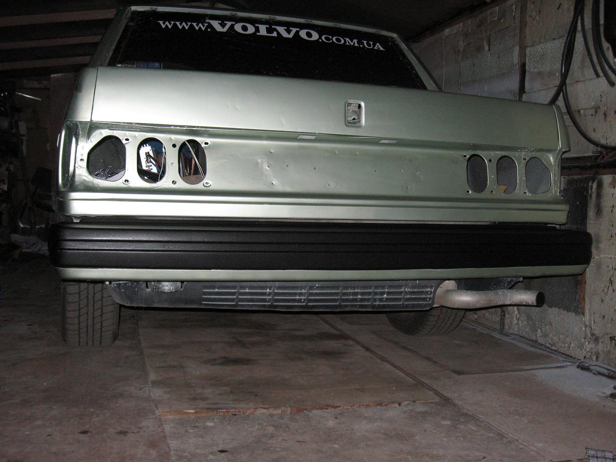

сьогодні закінчив задній бампер, на більше сил не вистачило.

Сообщение ARTYHA » Сб июн 11, 2011 9:40 pm
ось... сьогодні вже відполірувався і нарешті почав збирати свій літак)))) почав сзаду, бо треба шоб завтра машина поїхала, а без ліхтарів, поворотів і дзеркал ніяк! також ось вам фото дзеркал у колір кузова))) така ідейка)))
полірнув задні ліхтарі! сусід як побачив, каже ану давай і мені фари на "рено"! бо пластик вже такий що світла не видно.

Сообщение ARTYHA » Пн июн 13, 2011 9:06 am
да, по табличке. все совпало! вчера закончил собирать основные так сказать детали..... отполировал повороты, стекла фар, и повторители, но последние не ставил, так как лампочки покрасил, новые куплю и поставлю))))) панельки под фарами покрасил тоже в цвет кузова, а то серебристые как-то тупо.
фотки.... правда у нас дождит немного... по этому машина уже не совсем чистая((((

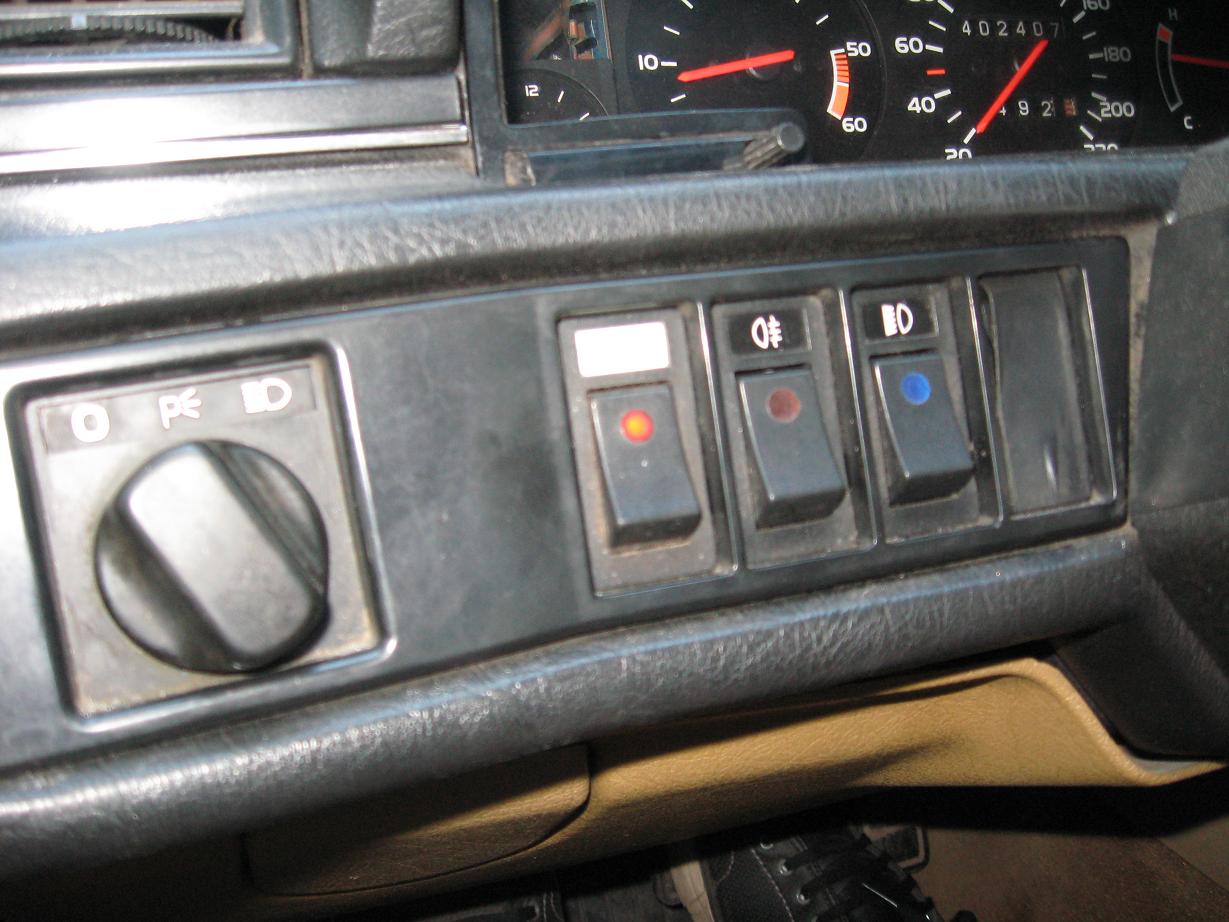

Сообщение ARTYHA » Чт июн 16, 2011 10:10 am
вчера установил кнопочку для принудительного включения вентилятора охлаждения, на всяк случай, а то близятся жаркие времена))))
кнопочка когда-то была с подогрева сидений и на ней имеется индикация включения, что вообще прелестно! естественно при включении карлсона от термоконтакта, на кнопочку тоже приходит масса и лампочка на ней загорается даже в выключеном положении, то есть получили и индикатор и принудительный включатель!))) еще есть в мыслях сделать страховочную, дублирующую схему через датчик температуры, так как датчик стоит возле шестого цилиндра, а термоконтакт возле первого и когда стрелка мне показывает уже, что я в режиме "тапка" потихоньку набираю температуру, то термоконтакт еще не включается, а уже в общем-то не мешало бы. перегрева нет, но всё же лето жаркое впереди!
на фотке видно в каком положении стрелки у меня включается карлсон.

Сообщение nocomments » Чт июн 16, 2011 9:23 pm
Это какая кнопка?та что слева с оранжевой лампочкой?так она не отличается от штатных переключения света,просто не понял что именно добавлено.

Сообщение ARTYHA » Чт июн 16, 2011 10:15 pm
ну вот она и добавлена, только она включает вентилятор охлаждения принудительно! естественно она не отличается, так как она взята с подогрева сидений( была у меня пара кнопок в запасе) логотипчик вентилятора я как-то не нарисовал еще на ней))))

Сообщение nocomments » Пт июн 17, 2011 9:33 am
А логотипчик не помешал бы))).Кста там справа еще место есть под кнопку
