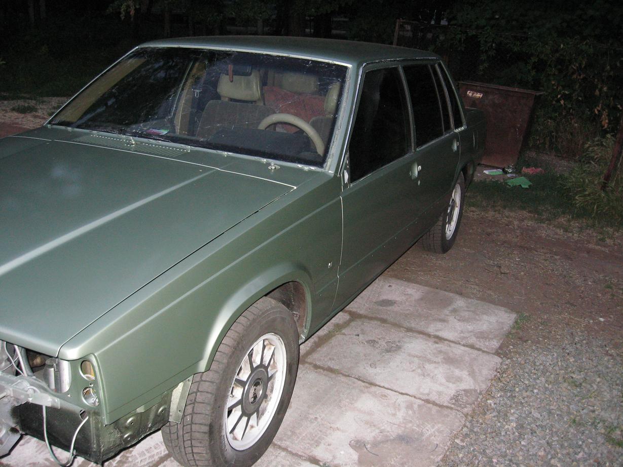

Сообщение ARTYHA » Пн май 30, 2011 8:02 am
ветра не было, листьев тоже. на всей машине я нашел всего двух присохших мошек. результатом доволен но не на все 100, так как работа еще не закончена. вот когда ляжет лак и все это дело отполируется, вот тогда будем довольствоваться))

поклеился немного. капот и багажник.

Сообщение ARTYHA » Сб июн 04, 2011 10:15 pm
вот так вот.... освежил и выровнял слой базы и задул в 5 слоев лака! завтра буду полировать)))) так как ложить лак вразлив стремно - получилась шагренька, но это дело устранит полировальная машинка))))

Сообщение vnukoff » Вс июн 05, 2011 12:17 am
Неплохо получилось :-P Машинка помолодела прямо... Еще бы днище обработать и хватит есчо на 10 лет.

Сообщение Diringer » Вс июн 05, 2011 8:44 am
ARTYHA писал(а):...но это дело устранит полировальная машинка))))
Не очень знаком с теорией покраски, но слышал, что если делать для себя, то полировать лак нужно недели через 2 после покраски. А лучше через месяц. Если отполировать сразу, то шагрень со временем снова образуется из-за полимеризации лака. Особенно если толстый слой.
З.Ы. У меня после подкраски так и произошло: зеркальная, по началу, поверхность, стала со временем слегка шершавой...

Сообщение ARTYHA » Вс июн 05, 2011 2:14 pm
пальцем Слав! палец засовываешь в отверстие от замка и открываешь)) у меня довольно длинные пальцы))))

Сообщение ARTYHA » Пн июн 06, 2011 9:57 am
хехеххе! да Олеж, только вот ну такое дело.. с медведем в детстве поссорился, вот он и отдавил мне ушко одно))))
а что днище??? с днищем у мя всё зашибись! арки задуты осенью были.
