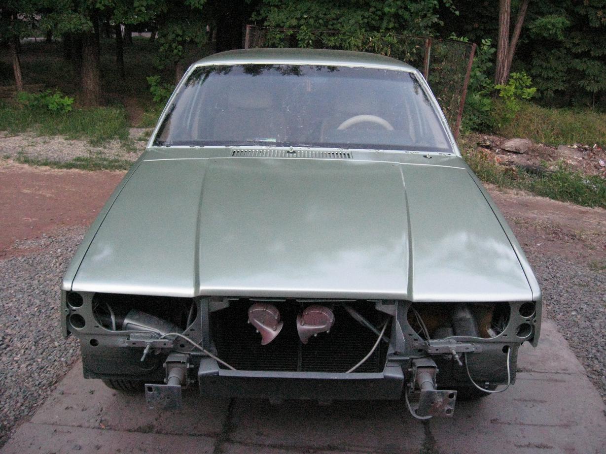

ветра не было, листьев тоже. на всей машине я нашел всего двух присохших мошек. результатом доволен но не на все 100, так как работа еще не закончена. вот когда ляжет лак и все это дело отполируется, вот тогда будем довольствоваться))

поклеился немного. капот и багажник.

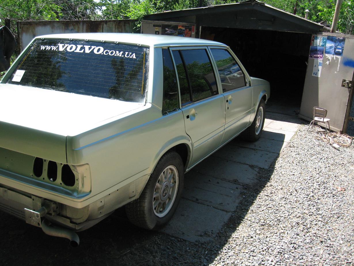

вот так вот.... освежил и выровнял слой базы и задул в 5 слоев лака! завтра буду полировать)))) так как ложить лак вразлив стремно - получилась шагренька, но это дело устранит полировальная машинка))))

Неплохо получилось :-P Машинка помолодела прямо... Еще бы днище обработать и хватит есчо на 10 лет.

ARTYHA писал(а):...но это дело устранит полировальная машинка))))
Не очень знаком с теорией покраски, но слышал, что если делать для себя, то полировать лак нужно недели через 2 после покраски. А лучше через месяц. Если отполировать сразу, то шагрень со временем снова образуется из-за полимеризации лака. Особенно если толстый слой.
З.Ы. У меня после подкраски так и произошло: зеркальная, по началу, поверхность, стала со временем слегка шершавой...

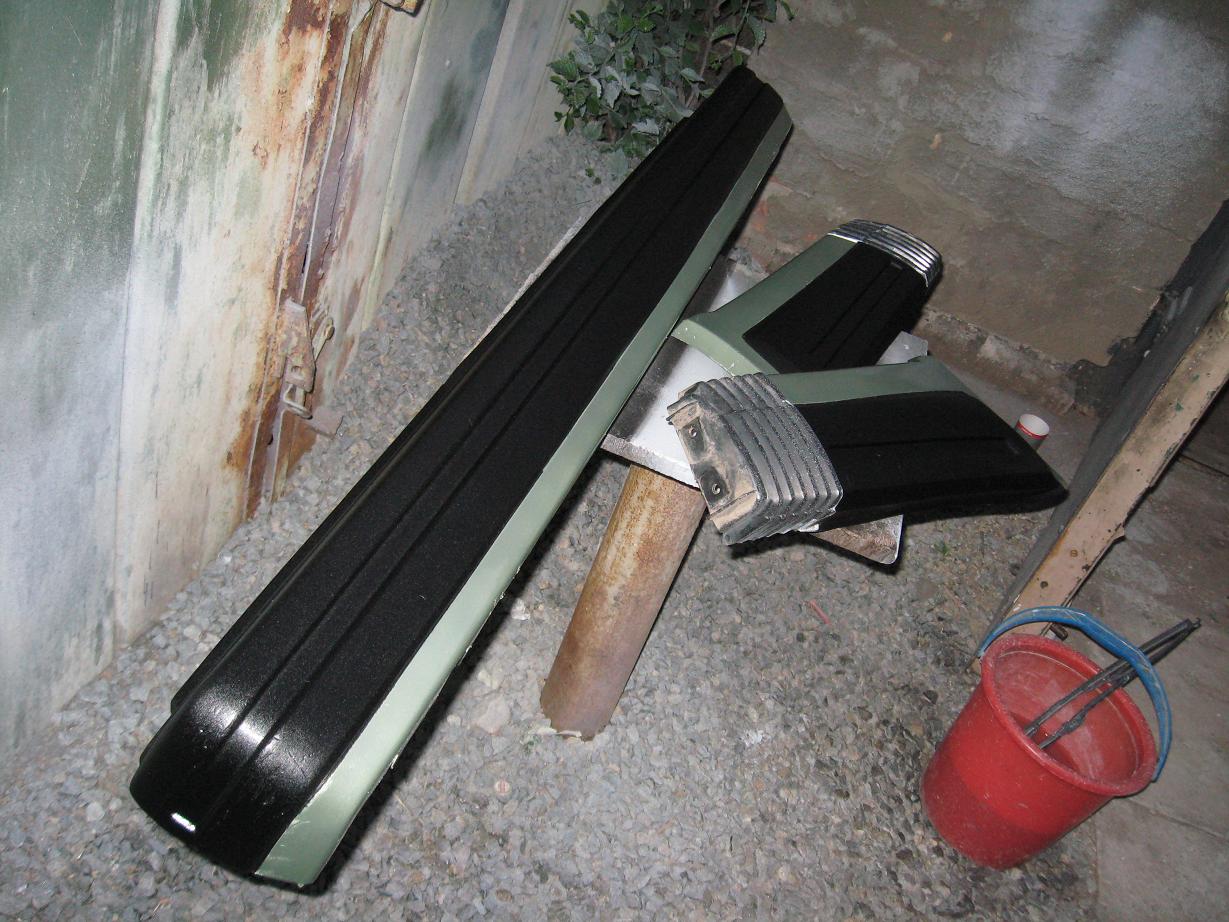

Сообщение ARTYHA » Ср июн 08, 2011 9:45 pm
сьогодні закінчив задній бампер, на більше сил не вистачило.

Да, неплохо, на днях видел бывшую 244, ее подобным образом новый хозяин уже поварил и покрасил, собирал уже до кучи. Может пофоткаю и выложу. А свою нынешнюю 740 планирую в синий металлик, но красить буду не я. По причине хотя бы отсутствия времени, оно прикольно конечно получить такой опыт, но мне проще будет отдать ее профи, единственное, сборка и разборка на мне. Да и глобально нужно сначили ревизию по кузову провести, может какие дирочки заварить и проантикорить, чтоб уже не лазить туда какое то длительное время, наверное буду ее оставлять надолго.

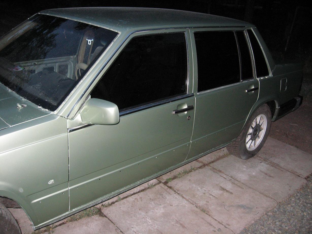

ось... сьогодні вже відполірувався і нарешті почав збирати свій літак)))) почав сзаду, бо треба шоб завтра машина поїхала, а без ліхтарів, поворотів і дзеркал ніяк! також ось вам фото дзеркал у колір кузова))) така ідейка)))
полірнув задні ліхтарі! сусід як побачив, каже ану давай і мені фари на "рено"! бо пластик вже такий що світла не видно.

У меня раньше зеркала также были покрашены, но по-моему лучше пластмаску (которая на дверной рамке) красить в черный цвет, будет как продолжение стекла. ИМХО. И рамки дверные зачернить тоже, солидней будет :D Машинка смотрится классно! Молодчинка! А чем полировал фонари?

Сообщение ARTYHA » Вс июн 12, 2011 2:44 pm
неее.... рамки дверей это на ТАЗах черные делают!
полировал машинкой полировальной 3М круг и 3М паста 75я.

Артем эмаль подбирал по табличке vin кода ? Цвет,отенок попадает в родной ?

Сообщение ARTYHA » Пн июн 13, 2011 9:06 am
да, по табличке. все совпало! вчера закончил собирать основные так сказать детали..... отполировал повороты, стекла фар, и повторители, но последние не ставил, так как лампочки покрасил, новые куплю и поставлю))))) панельки под фарами покрасил тоже в цвет кузова, а то серебристые как-то тупо.
фотки.... правда у нас дождит немного... по этому машина уже не совсем чистая((((
