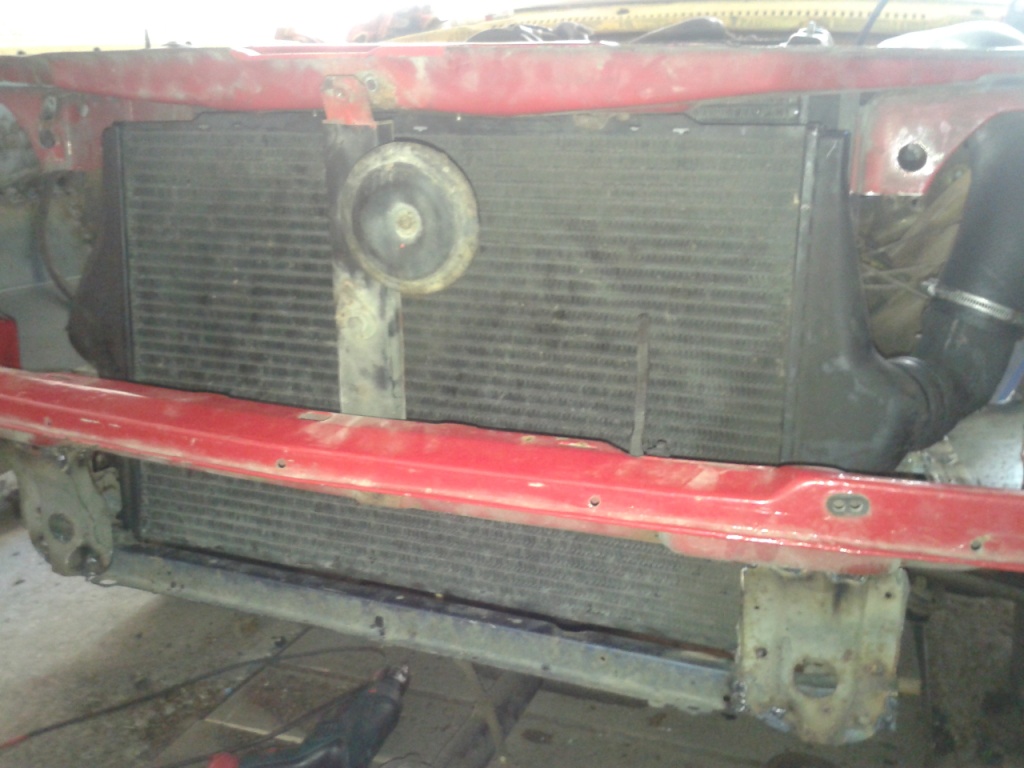

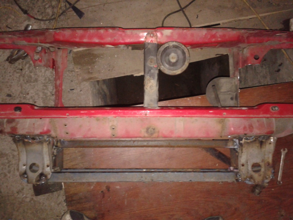

сварил кронштейн новый для радиатора--вроди норм. получилось! :moil:
доделал верхние крепления радиатора основного!
приварил крепление под бачек ОЖ
подобрал патрубки и подключил радиатор!

slava_n писал(а):сварил кронштейн новый для радиатора--вроди норм. получилось! :moil:
купил 2 колеса 225.45.17--уже есть какой то вид! :cars:
Интересный проект! Респект!
Огромный обьем жестяных работ, не жалко так кромсать старичка? ))

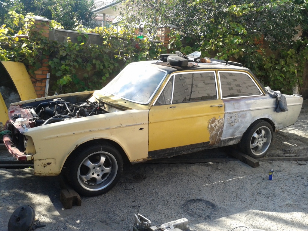

вчера выкатил на улицу, хоть посмотреть на нее из далека---уже есть черты машины! :-D

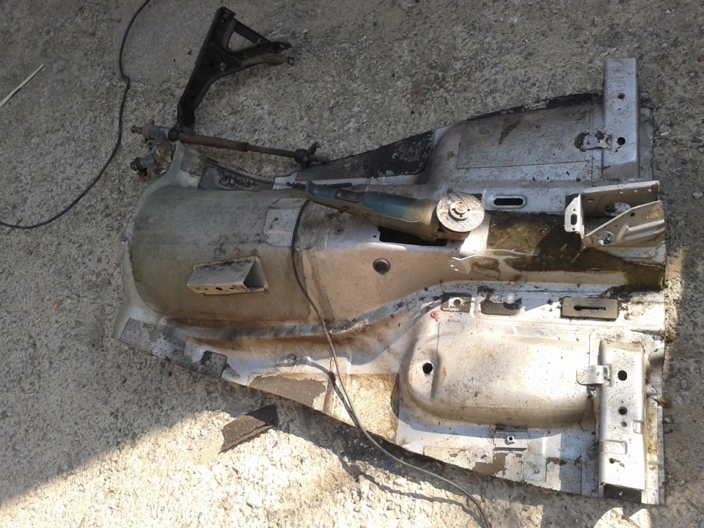

стояла работа из за отсутствия железа--а именно моторного щита и короба кпп(взял с 960)!
теперь все гуд и движемся дальше! :moil:
старый щит вырезаем, а новый под педальный узел с 940 всовываем!

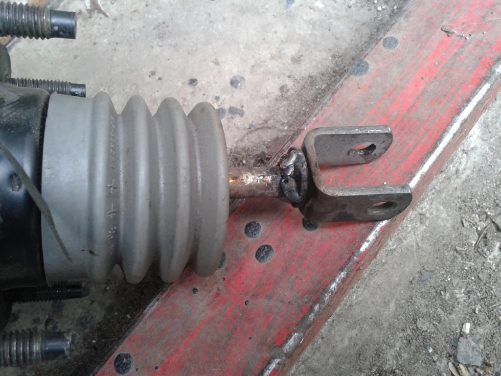

поскольку проблема у меня была поставить вакуум--очень мало места, было принято решение поставить с 460 "96 года(он самый малый и впритир влазит), интересно то, что по крепежных шпильках к моторному щиту подходит на 100%! )))))
работаем с болгаркой и сваркой дальше! :roulette:

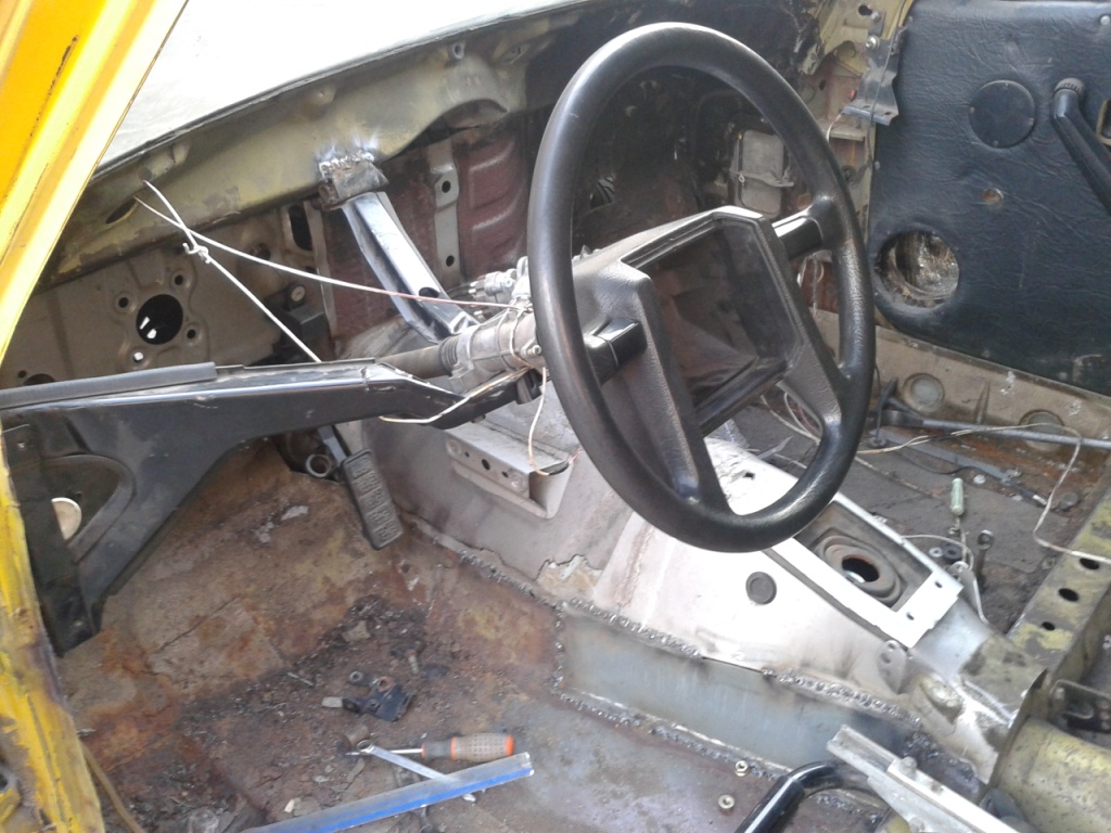

в варил короб кпп и кусок моторного щита с 960!
прихимичил рулевой вал и карданчик с 940!
начинаю прокладывать проводку--цель пока до зимы проехаться и дать УГЛА! )))) :cars:
наконец то слепил в кучу вакуум с 440 и педальный узел с 940!
