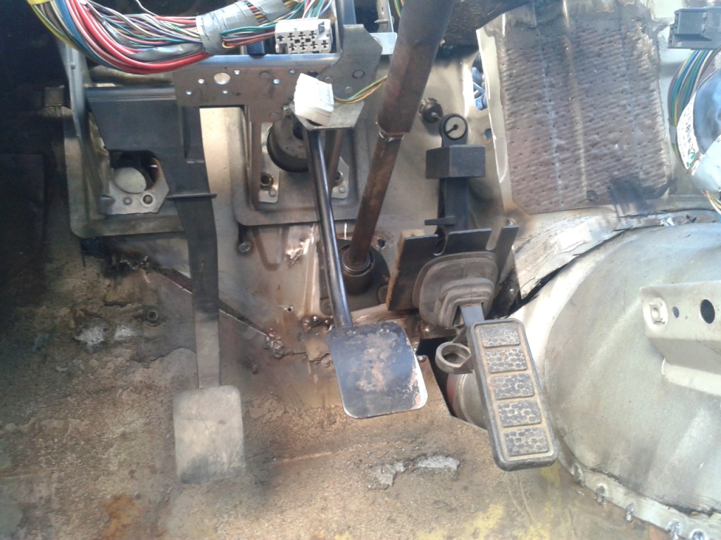

Сообщение slava_n » Сб сен 06, 2014 9:02 am
вчера выкатил на улицу, хоть посмотреть на нее из далека---уже есть черты машины! :-D
стояла работа из за отсутствия железа--а именно моторного щита и короба кпп(взял с 960)!
теперь все гуд и движемся дальше! :moil:
старый щит вырезаем, а новый под педальный узел с 940 всовываем!
поскольку проблема у меня была поставить вакуум--очень мало места, было принято решение поставить с 460 "96 года(он самый малый и впритир влазит), интересно то, что по крепежных шпильках к моторному щиту подходит на 100%! )))))
работаем с болгаркой и сваркой дальше! :roulette:

Сообщение slava_n » Пн сен 29, 2014 9:41 am
потихоньку, когда есть время-движемся дальше! :moil:
в варил короб кпп и кусок моторного щита с 960!
прихимичил рулевой вал и карданчик с 940!
начинаю прокладывать проводку--цель пока до зимы проехаться и дать УГЛА! )))) :cars:
наконец то слепил в кучу вакуум с 440 и педальный узел с 940!
