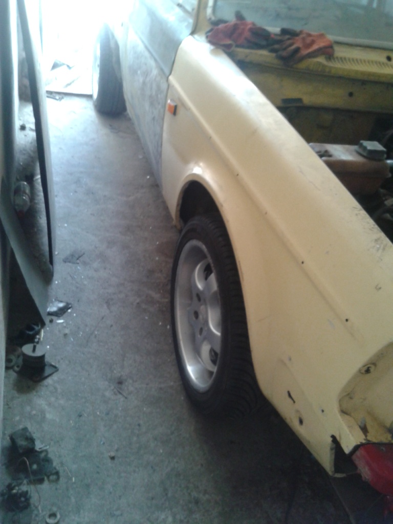

купил 2 колеса 225.45.17--уже есть какой то вид! :cars:

slava_n писал(а):долго искал и ждал проставки, нашел человека, который смог мне их сделать!спасибо Коле с Житомира! :frends:
получились очень качественно, не сдержался и решил примерять на машинку! :idea:
А шпильки на заказ сделаны?

Сидения отличные нашлись!
А вот диски покритикую. Неужели это лучшее что удалось найти? Ведь они "50% красоты машины" (с) Ли Якокка.
Думаю что именно эти не подходят по стилю, это био-дизайн из 90-тых, подошли бы на какую-нить Тойоту. На Вольво надо бы поискать что-либо более кошерное.

Сообщение ivan@m » Сб авг 16, 2014 8:07 pm
rabbit писал(а):Сидения отличные нашлись!
помоему 70 говорил дедушка генри форд

Сообщение rabbit » Вс авг 17, 2014 12:19 am
Значит я ошибся :?
Был уверен что это Якокка. Форд так Форд,

Сообщение slava_n » Ср авг 20, 2014 12:32 pm
весь гемор с переделками кузова!
по дискам ---пока нравиться,выедим с гаража,там посмотрим!
