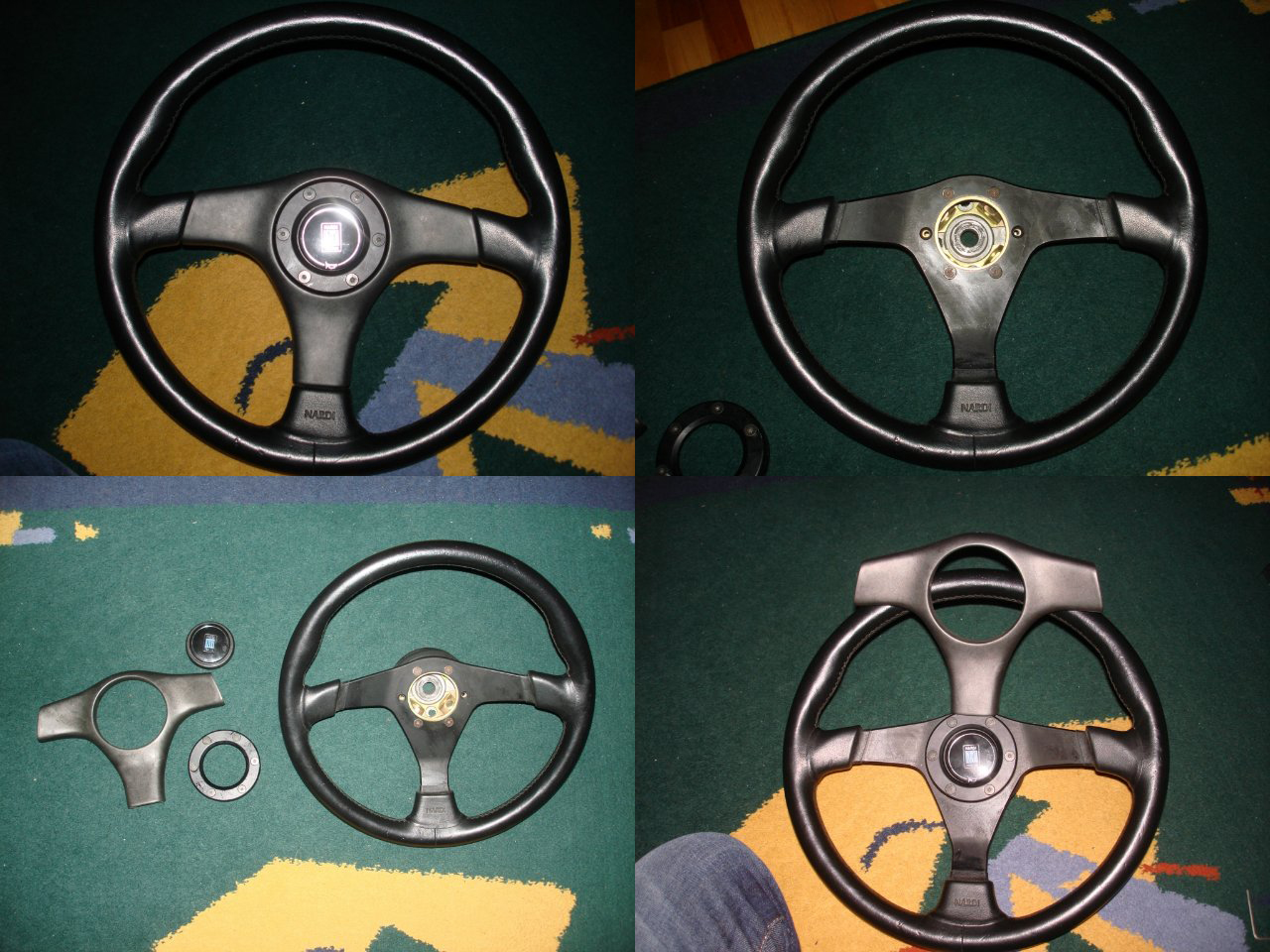

Сообщение ivan@m » Пн сен 29, 2014 10:38 am
и такой невзначай взял и выложил руль нарди..... блин я недавно тока успокоился .. :roulette:
Re: Volvo 142 maybe TURBO ;)
Сообщение slava_n » Вт сен 30, 2014 5:03 pm
Вань,я не знаю как он там называеться,но он реально прикольный,только планирую потом его перешить!
но он не с вольвы! 8-)
Сообщение mserg » Вт сен 30, 2014 5:49 pm
Ваня тебя покусает за такие слова :) это ж Nardi ! http://www.drive2.ru/b/288230376152182808/
mserg
Сообщения: 250
Автомобиль: Volvo 850 2.0 T5
Сообщение troll999 » Вт сен 30, 2014 5:57 pm
Я как то прошляпил вот такой Нарди, за копеешную цену :sad:
Уже второй год ищу, либо цена как полвольво либо нет :)
troll999
Сообщения: 879
Автомобиль: Volvo 244D24TIC
Сообщение ivan@m » Вт сен 30, 2014 8:10 pm
Славик, цена руля как цена вольво 142 твоей, при покупке))))))
Сообщение mserg » Ср окт 01, 2014 10:58 am
И тут Славик офигел :)
mserg
Сообщения: 250
Сообщение slava_n » Ср окт 01, 2014 11:12 am
:oops: я так больше не буду! :( все, я его спрячу и никому больше не покажу! :frends:
мне етот руль достался в нагрузку с одной машиной 5 лет назад и лежал у меня на нычке! ;)
что интересно,очень легкий и обтянут кожей,а не замом!
Сообщение ivan@m » Ср окт 01, 2014 8:06 pm
slava_n писал(а)::oops: я так больше не буду! :( все, я его спрячу и никому больше не покажу! :frends:
давай вернем время назад и ты типа такой ниче незнаешь и продаешь его мне за баснословные 400 грн)))?
зы.на правой спице есть гравировка ??
а еще для таких рулей делают как правило быстросьемные переходники и забирают с собой когда уходят тк он явно интереснее магнитолы))
