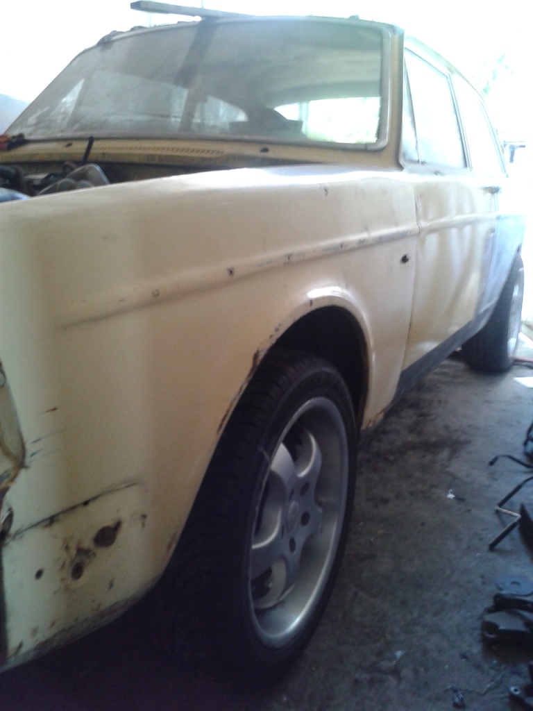

купил 2 колеса 225.45.17--уже есть какой то вид! :cars:

Сидения отличные нашлись!
А вот диски покритикую. Неужели это лучшее что удалось найти? Ведь они "50% красоты машины" (с) Ли Якокка.
Думаю что именно эти не подходят по стилю, это био-дизайн из 90-тых, подошли бы на какую-нить Тойоту. На Вольво надо бы поискать что-либо более кошерное.

Сообщение slava_n » Ср авг 20, 2014 12:32 pm
весь гемор с переделками кузова!
по дискам ---пока нравиться,выедим с гаража,там посмотрим!

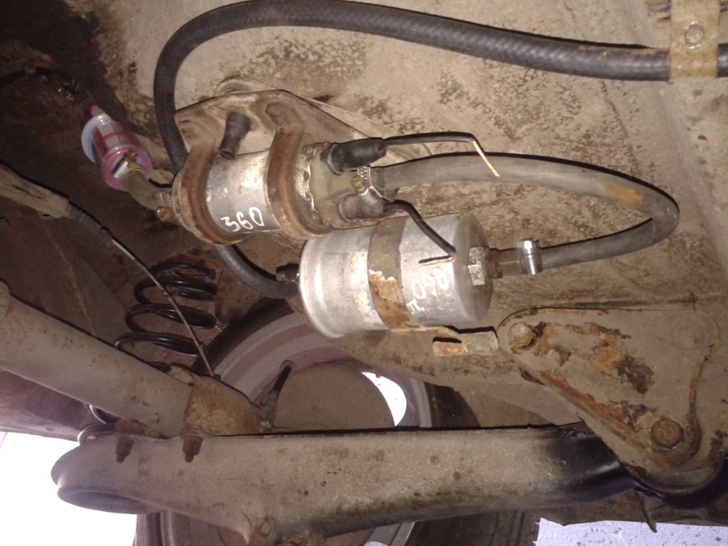

топливная магистраль. :buba:
все потихоньку движется к нормальному запуску мотора( без баночек с бензом и тд.)!
заново прокладываю магистраль от мотора и к баку! :moil:
насос решил поставить с фильтром под задним сиденьем, ели нашел фильтр грубой очистки под 10мм. выгнул новую трубку от бака с подходящим штуцером!
как то так! 8-)
