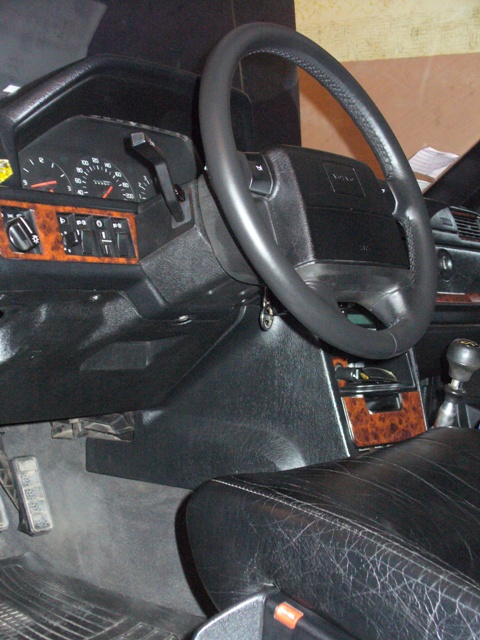

Сообщение Dr.V » Сб июн 06, 2015 10:00 pm
Перетянув по-новому старий шкіряний руль. Власне претягував не я....Ніби нормально вийшло.
п.с. потрібно зробити фотки при нормальному природньому освітленні.

Сообщение vnukoff » Сб июн 06, 2015 10:48 pm
хорошо получилось, только цвет кожи надо было потемнее заказать чтоб в цвет подухи и сидух

Сообщение Dr.V » Вс июн 07, 2015 7:37 am
vnukoff писал(а):хорошо получилось, только цвет кожи надо было потемнее заказать чтоб в цвет подухи и сидух
фотка с вспышкой, когда сделал снимок растроился, что оттенок другой получился. Цвет кожи, обычный черный, ну может не такой насыщенный, не знаю...... нужно выехать с гаража, и еще пару фоток сделать при солнечном освещении.ХЗ.

Сообщение atol » Вс июн 07, 2015 7:59 am
Можно, в крайнем случае, подтемнить черным воском для кожи- Salton. У меня накладка кожаная, давно стоит,и очень нравиться, периодически обновляю воском.

Сообщение Алежон » Вс июн 07, 2015 12:05 pm
перешито хорошо.

Сообщение Dr.V » Вс июн 07, 2015 4:42 pm
Алежон писал(а):перешито хорошо.
так, чоловік ,який робив цю роботу, зробив її добре.
Зробив сьогодні парочку фоток при нормальному освітленні. Звичайно, не такий глубокий чорний колір, як би цього хотілось, але не критично. Та й міняти вже нічого не буду... Можливо зкористаюсь порадою п.Анатолія. Побачимо.

Сообщение xoxlov » Вс июн 07, 2015 7:19 pm
Отлично получилось, аккуратненько так.

Сообщение dat32 » Вт сен 15, 2015 12:10 am
что означает горение лампочки на панели приборов?на фото выше

Сообщение Dr.V » Вт сен 15, 2015 8:59 am
dat32 писал(а):
працюють стоянкові гальма (ручнік)...
