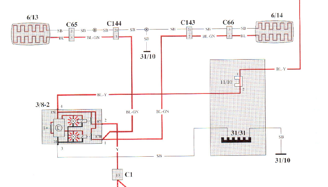

було трохи часу, розібрався з підігрівом бокових дзеркал. Оскільки вони явно не працювали.
1. Замінив кнопку включення підігріву, оскільки в моїй кнопці не було контакту 1, який задіяний на обіргів дзеркал (див. схему). Кнопка проблему не вирішила.
2. Продзвонив провода. Провода лівого дзеркала місці роз"єму С65 стоїть на дверях, так окислились, що під ізоляцією провідника просто не було. Поправив. Лівий обігрів запрацював.
3. На правому, гавкнув нагрів на самому дзеркалі. Порібно шукати заміну.......

Moskvich412 писал(а):на первой странице был замечен спойлер (антикрыло) кому как какова его судьба? на последующих фото на машине не наблюдал
цього спойлера уже не має. хочу знайти рідний.

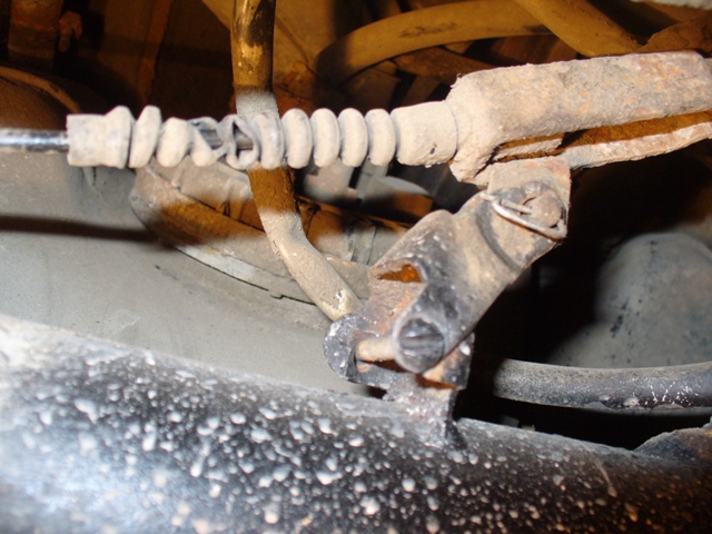

Наведено порядок з ручним тормозом. Хотів цю роботу зробити паралельно з заміною задніх суппортів. Але так деколи буває, що незавжди виходить так, як плануєш....
Замінено троса та колодки, а також відремонтовано кріплення довгого тросу до мосту. Все відрегульовано й тепер добре тримає вже на 7-му зубці.
Довгий трос- 9140980 (volvo)
Короткий трос- 1387788 (volvo)
Колодки- 0 986 487 215 (bosch)
П.С. Так-само вийшло й з заміною підгулявшого щитка правої ступиці, який хотів поміняти при заміні передніх суппортів. Але в останній момент виявилось, що в наборі не маю головки на 36 :oops: Якось треба буде зробити й це....

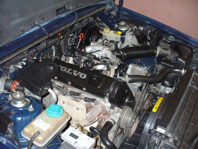

Сообщение Dr.V » Пн сен 14, 2015 12:03 am
Навів марафет під капотом. Дрібничка, але приємна.....
