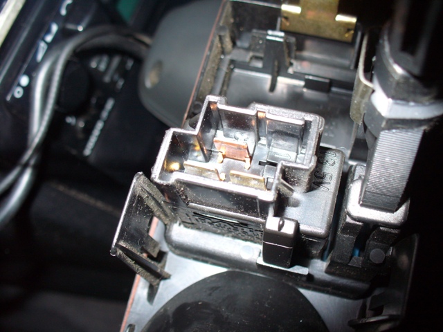

було трохи часу, розібрався з підігрівом бокових дзеркал. Оскільки вони явно не працювали.
1. Замінив кнопку включення підігріву, оскільки в моїй кнопці не було контакту 1, який задіяний на обіргів дзеркал (див. схему). Кнопка проблему не вирішила.
2. Продзвонив провода. Провода лівого дзеркала місці роз"єму С65 стоїть на дверях, так окислились, що під ізоляцією провідника просто не було. Поправив. Лівий обігрів запрацював.
3. На правому, гавкнув нагрів на самому дзеркалі. Порібно шукати заміну.......
