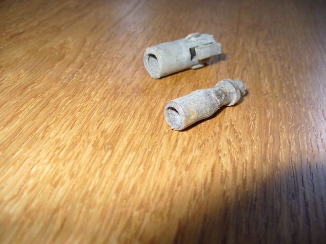

було трохи часу, розібрався з підігрівом бокових дзеркал. Оскільки вони явно не працювали.
1. Замінив кнопку включення підігріву, оскільки в моїй кнопці не було контакту 1, який задіяний на обіргів дзеркал (див. схему). Кнопка проблему не вирішила.
2. Продзвонив провода. Провода лівого дзеркала місці роз"єму С65 стоїть на дверях, так окислились, що під ізоляцією провідника просто не було. Поправив. Лівий обігрів запрацював.
3. На правому, гавкнув нагрів на самому дзеркалі. Порібно шукати заміну.......

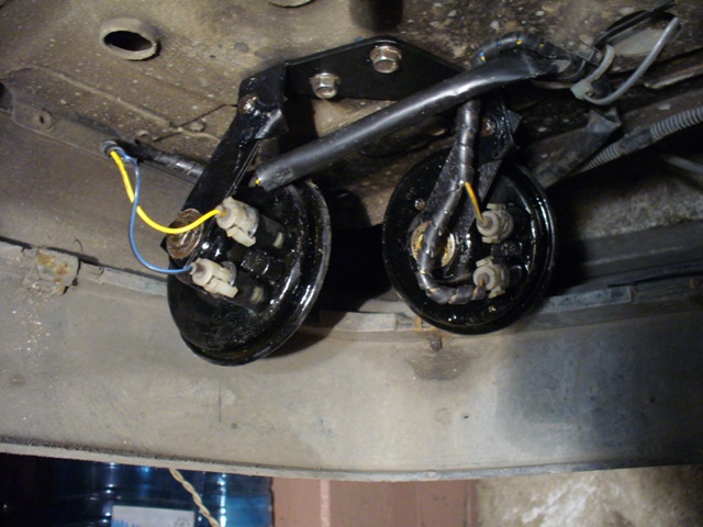

Відновив контактні з"єднання клаксонів. Контактна частина до них підходить з інших роз"ємів 940-ї під такий штирьок (напевне і зінших моделей також). Не знаю чи добре це, але повернув клаксони на своє місце. Не дуже подобалось, як були вони приколхожені біля решітки радіатора. Розвернув кріплення клаксонів, щоб змістити їх подальше від переднього колеса.....

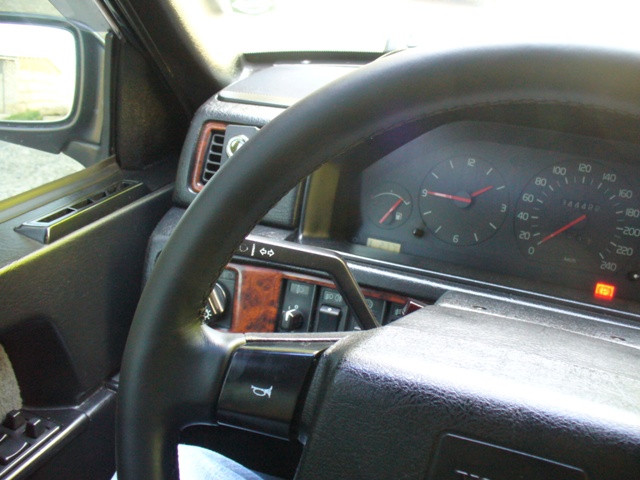

что означает горение лампочки на панели приборов?на фото выше
dat32
Сообщения: 382
Откуда: Киев.Отрадный
Автомобиль: volvo 940
Re: 940-й чемоданчик
Сообщение Dr.V » Вт сен 15, 2015 8:59 am
dat32 писал(а):
Dr.V писал(а):
Алежон писал(а):перешито хорошо.
так, чоловік ,який робив цю роботу, зробив її добре.
Зробив сьогодні парочку фоток при нормальному освітленні. Звичайно, не такий глубокий чорний колір, як би цього хотілось, але не критично. Та й міняти вже нічого не буду... Можливо зкористаюсь порадою п.Анатолія. Побачимо.
працюють стоянкові гальма (ручнік)...
