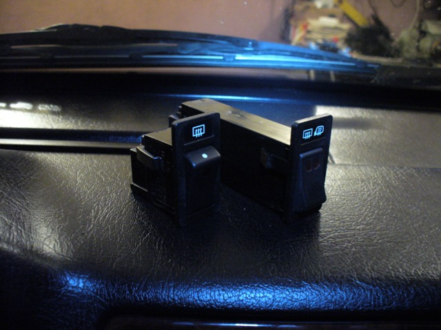

було трохи часу, розібрався з підігрівом бокових дзеркал. Оскільки вони явно не працювали.
1. Замінив кнопку включення підігріву, оскільки в моїй кнопці не було контакту 1, який задіяний на обіргів дзеркал (див. схему). Кнопка проблему не вирішила.
2. Продзвонив провода. Провода лівого дзеркала місці роз"єму С65 стоїть на дверях, так окислились, що під ізоляцією провідника просто не було. Поправив. Лівий обігрів запрацював.
3. На правому, гавкнув нагрів на самому дзеркалі. Порібно шукати заміну.......

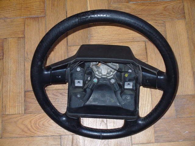

Перетянув по-новому старий шкіряний руль. Власне претягував не я....Ніби нормально вийшло.
п.с. потрібно зробити фотки при нормальному природньому освітленні.

Сообщение vnukoff » Сб июн 06, 2015 10:48 pm
хорошо получилось, только цвет кожи надо было потемнее заказать чтоб в цвет подухи и сидух
Re: 940-й чемоданчик
Сообщение Dr.V » Вс июн 07, 2015 7:37 am
vnukoff писал(а):хорошо получилось, только цвет кожи надо было потемнее заказать чтоб в цвет подухи и сидух
фотка с вспышкой, когда сделал снимок растроился, что оттенок другой получился. Цвет кожи, обычный черный, ну может не такой насыщенный, не знаю...... нужно выехать с гаража, и еще пару фоток сделать при солнечном освещении.ХЗ.

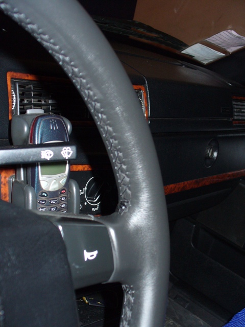

Зробив сьогодні парочку фоток при нормальному освітленні. Звичайно, не такий глубокий чорний колір, як би цього хотілось, але не критично. Та й міняти вже нічого не буду... Можливо зкористаюсь порадою п.Анатолія. Побачимо.

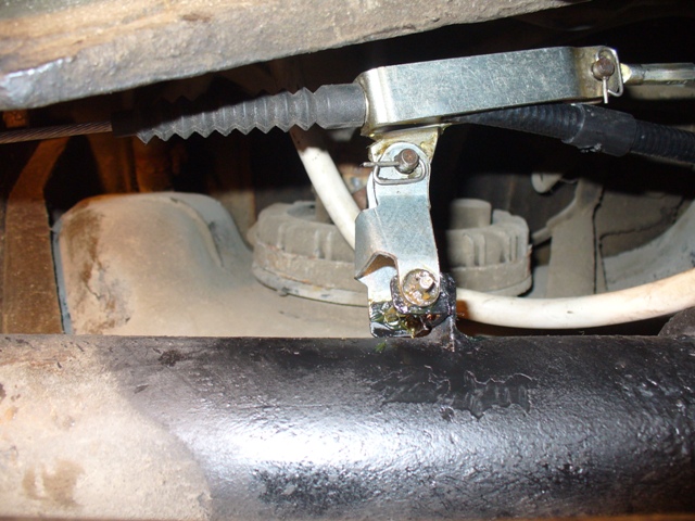

Наведено порядок з ручним тормозом. Хотів цю роботу зробити паралельно з заміною задніх суппортів. Але так деколи буває, що незавжди виходить так, як плануєш....
Замінено троса та колодки, а також відремонтовано кріплення довгого тросу до мосту. Все відрегульовано й тепер добре тримає вже на 7-му зубці.
Довгий трос- 9140980 (volvo)
Короткий трос- 1387788 (volvo)
Колодки- 0 986 487 215 (bosch)
П.С. Так-само вийшло й з заміною підгулявшого щитка правої ступиці, який хотів поміняти при заміні передніх суппортів. Але в останній момент виявилось, що в наборі не маю головки на 36 :oops: Якось треба буде зробити й це....

А откуда новенький кронштейн?
Сообщение Dr.V » Вс июл 05, 2015 4:22 pm
xoxlov писал(а):А откуда новенький кронштейн?
Да заказал как-то раньше , когда собирал деталюхи на суппорта, у Алексея. Думаю, что его и сейчас можно заказать.

что означает горение лампочки на панели приборов?на фото выше
працюють стоянкові гальма (ручнік)...
