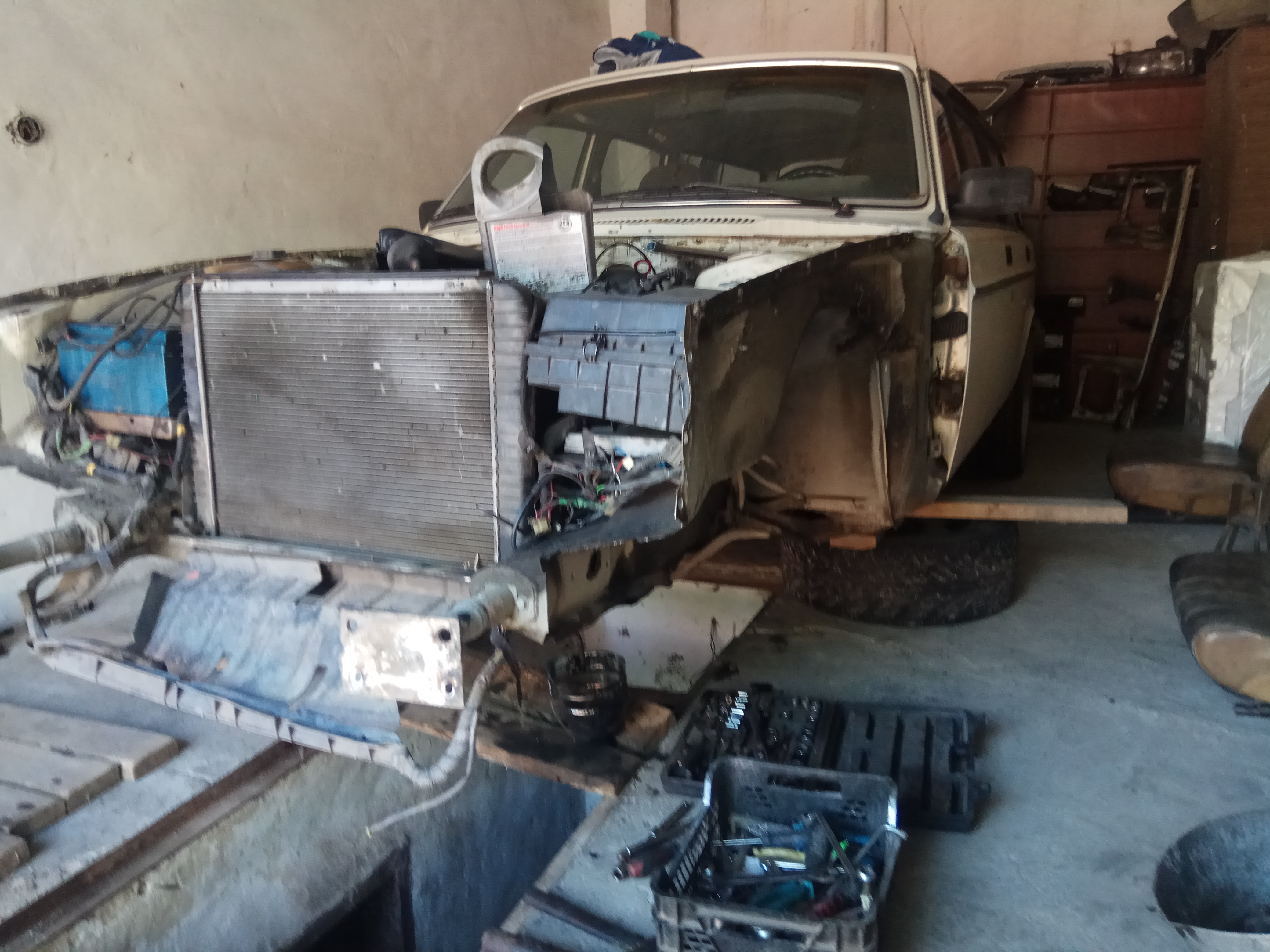

Стал чумадан на ревизию. Ходовку всю передрал. Почистил, подварил где нужно, обработал, реечку отреставрировал, шаровые наконечники и ТД. Готовимся к т6
Распорочки
Ходовая
Обработка
Чумадан на перекуре

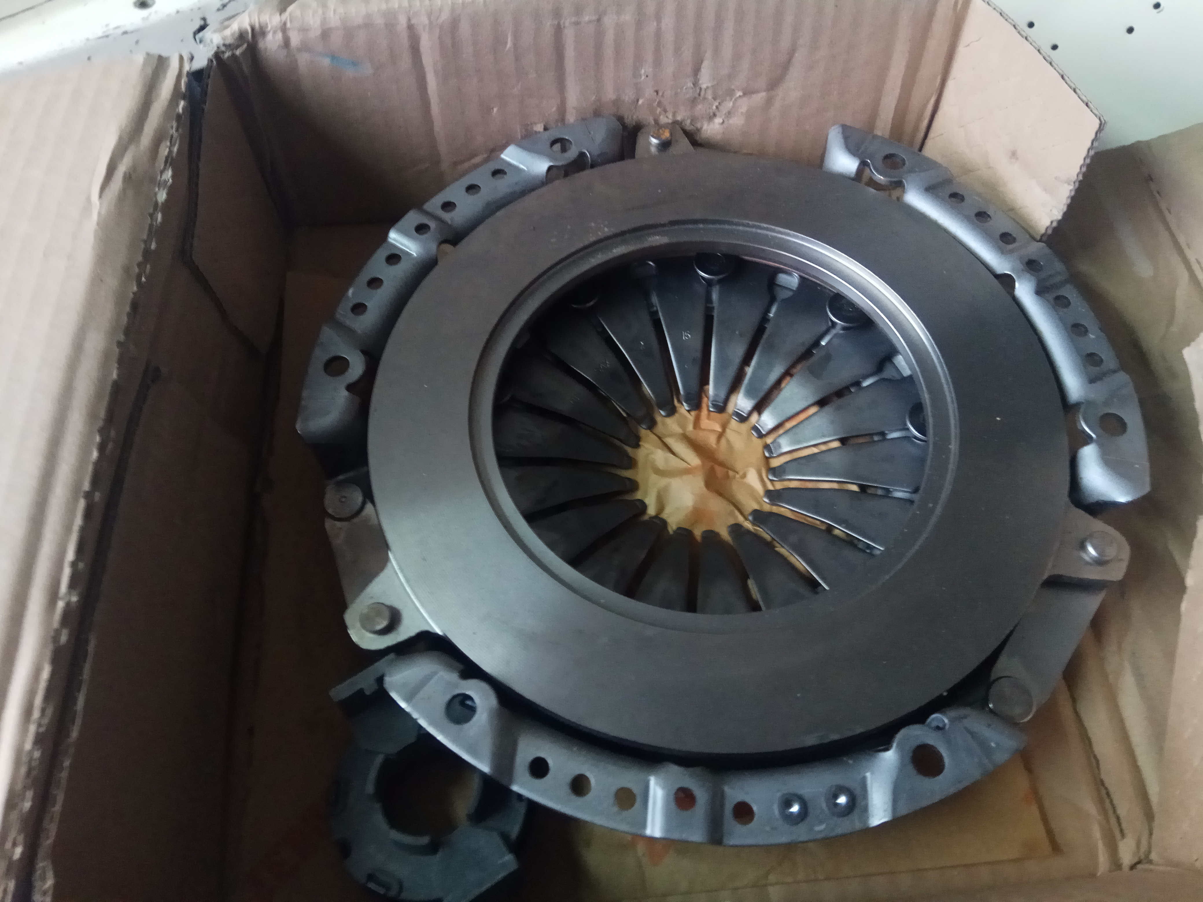

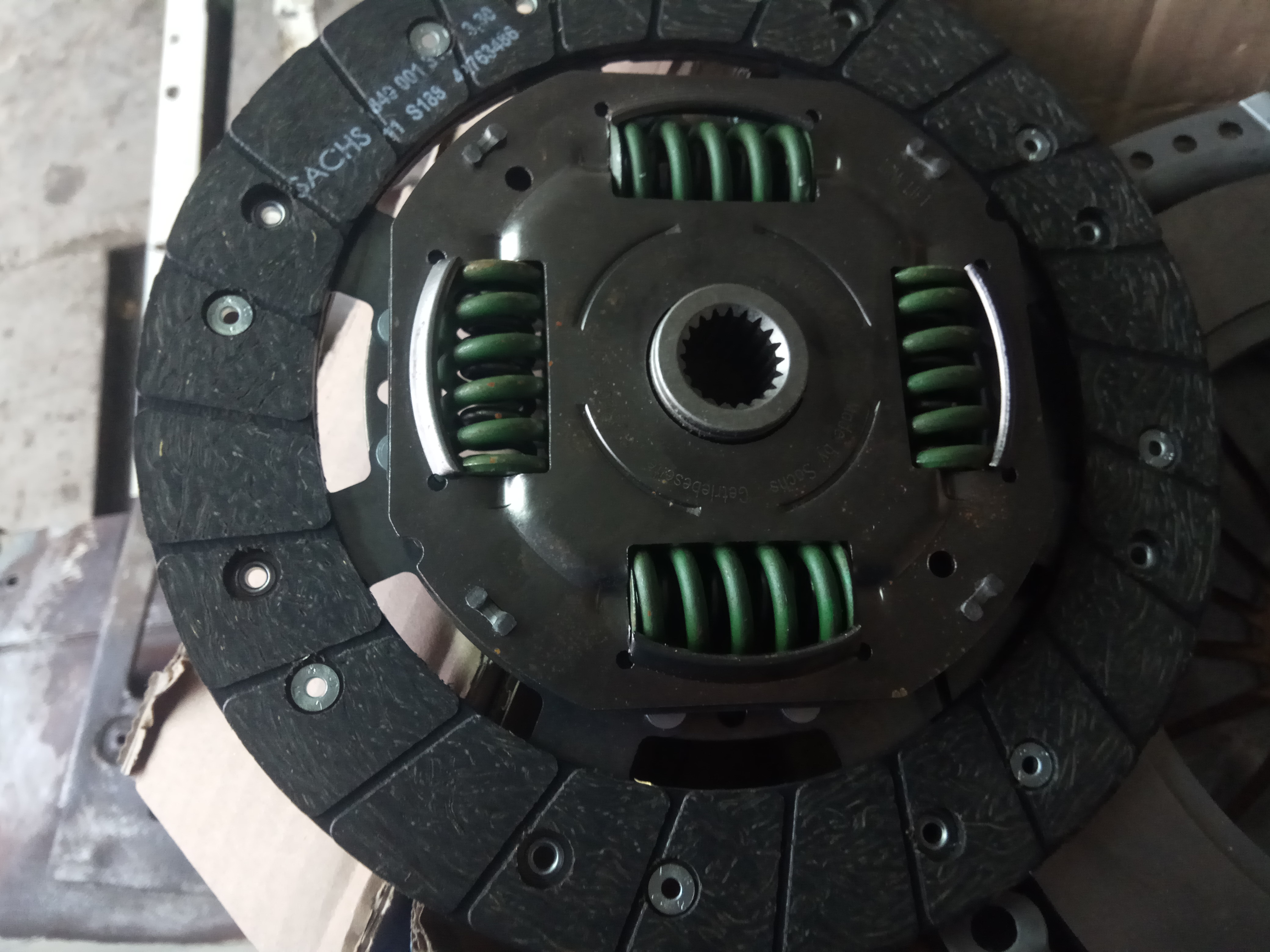

Один из ништяков, сцепа под т5 от 850 Вольво диаметром 240. Думаю не сорвёт его.

Re: Белый чумадан 245
Сообщение ivan@m » Чт ноя 30, 2017 4:01 pm
пиши не думаю а надеюсь

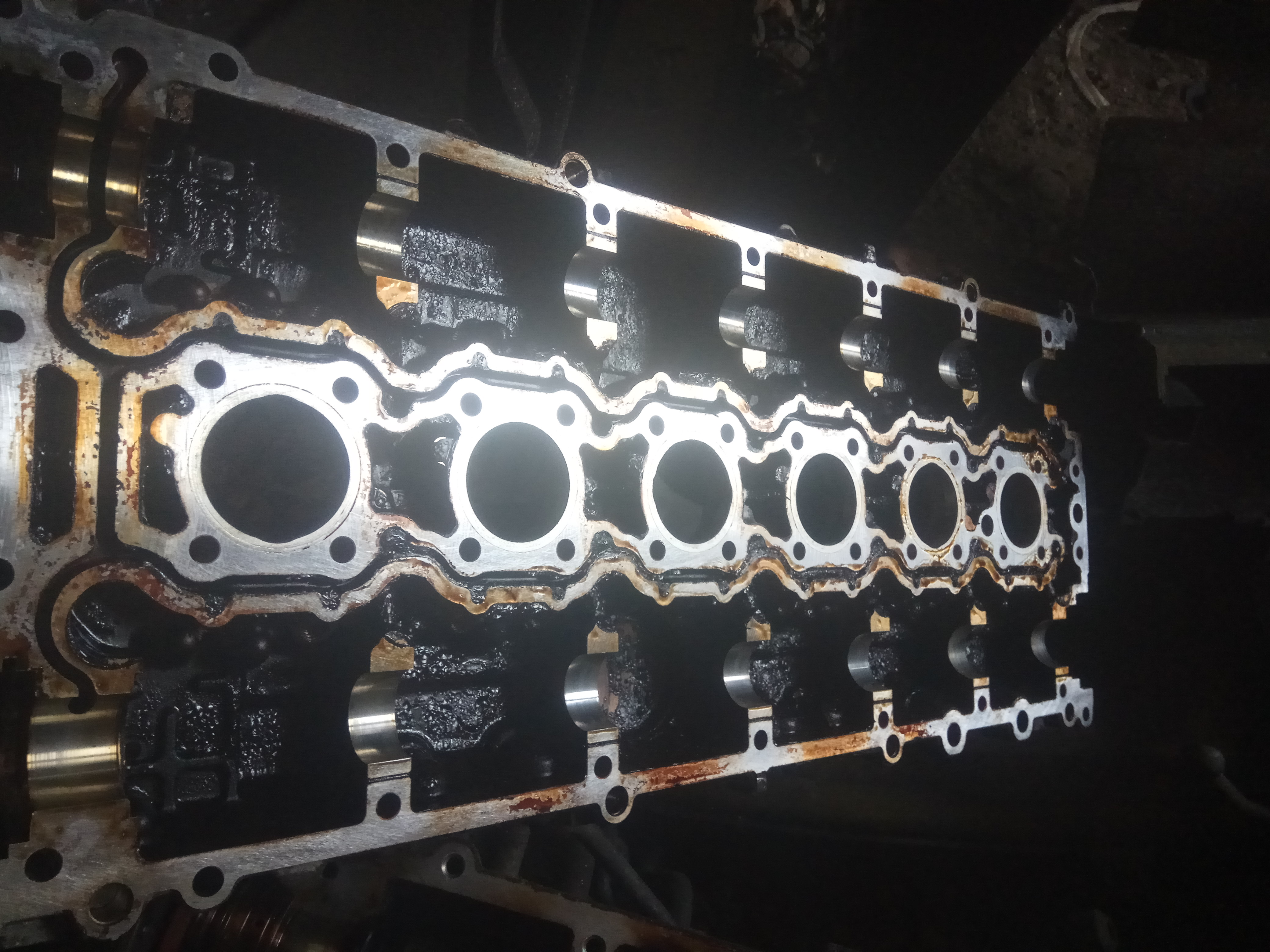

Пиривет всем. Есть у меня Мот т6 который я буду ставить. Но перед установкой нужно всегда проверять что ставишь. Как все знают на турбо моторах есть такая тенденция пригорания масла, и ета участь не миновала етот мот. Смотрим не пугаемся, всё излечимо. :D .

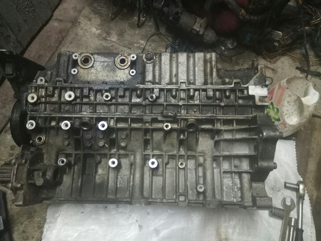

Всём привет. Продолжение по мотору. Пень разобран отмыт, и идёт на проверку, пень и колено. Готовимся к сборке пенька.

Привет всем. Ну продолжение по мотору. Всё отмыто, почищено, провели переборку что под замену, что под шлифовку и ТД. По голове. Прошла отмывку, шлифовку, притирку клапанов, замена сальников клапанов и распредвалов, так же кольца на колодца. По пеньку, та же история с помойкой, заменён поддон на зеднеприводной от 960, и масло приемная труба. Колено только полирнуть, так как он в стандартном размере, и критичного ничего не было. Вкладыши заменены, кольца тож. Собрал до кучи блок и сцепу и КПП. Скоро бум пихать. А и ещё немного подкорректировал тягу кулисы. Продолжение следует.

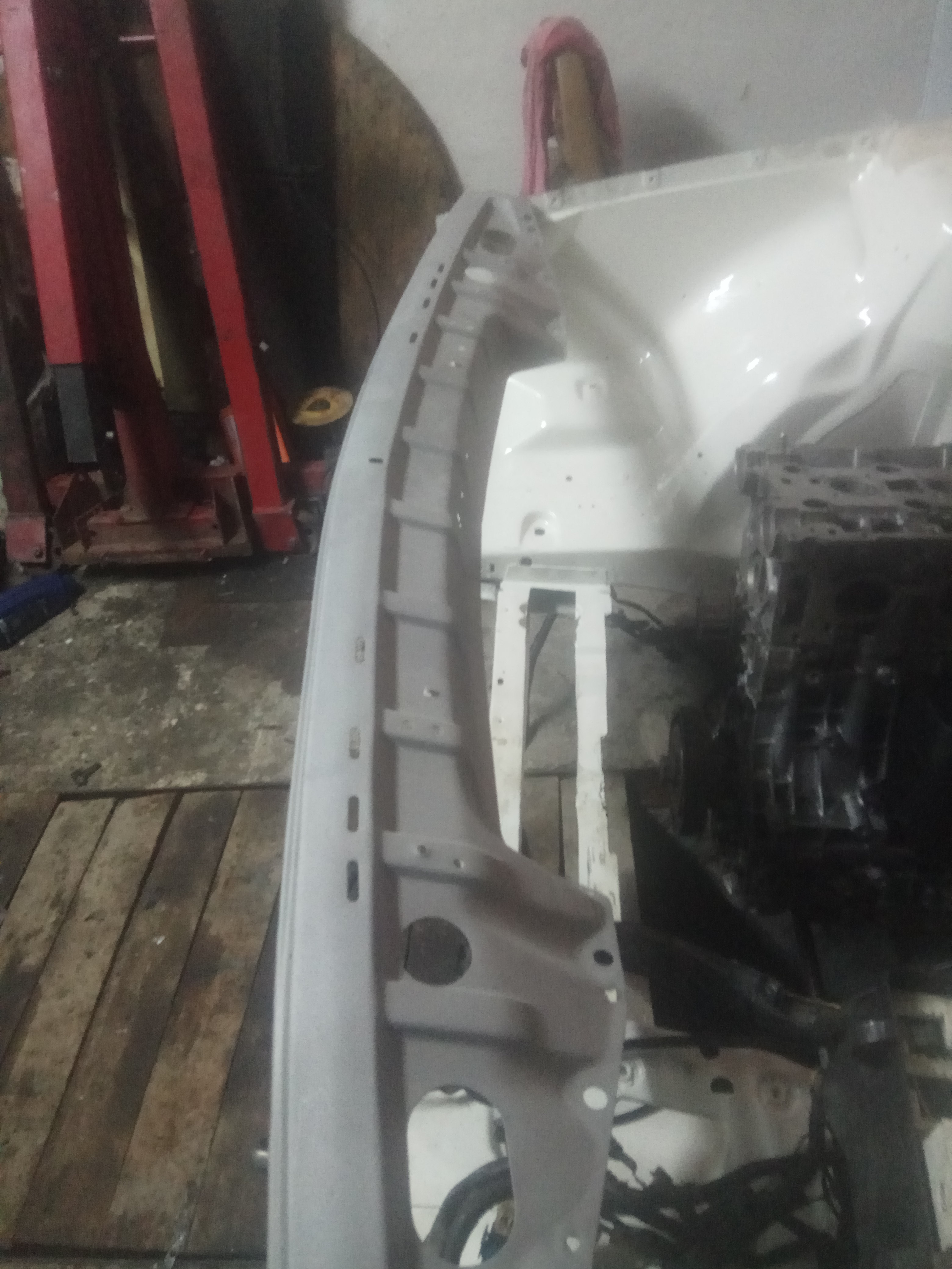

Сегодня забрал переднюю панель с пискоструйки, прфотать не получилось. Ну сцуко как новые елементы. Фото завтра полюбе. :idea: :idea: :idea:

Сообщение Djonnik23 » Ср янв 17, 2018 7:58 pm
Впадло было чистить, та и в ручную так не почистить. Так что пискоструйка рулит.
