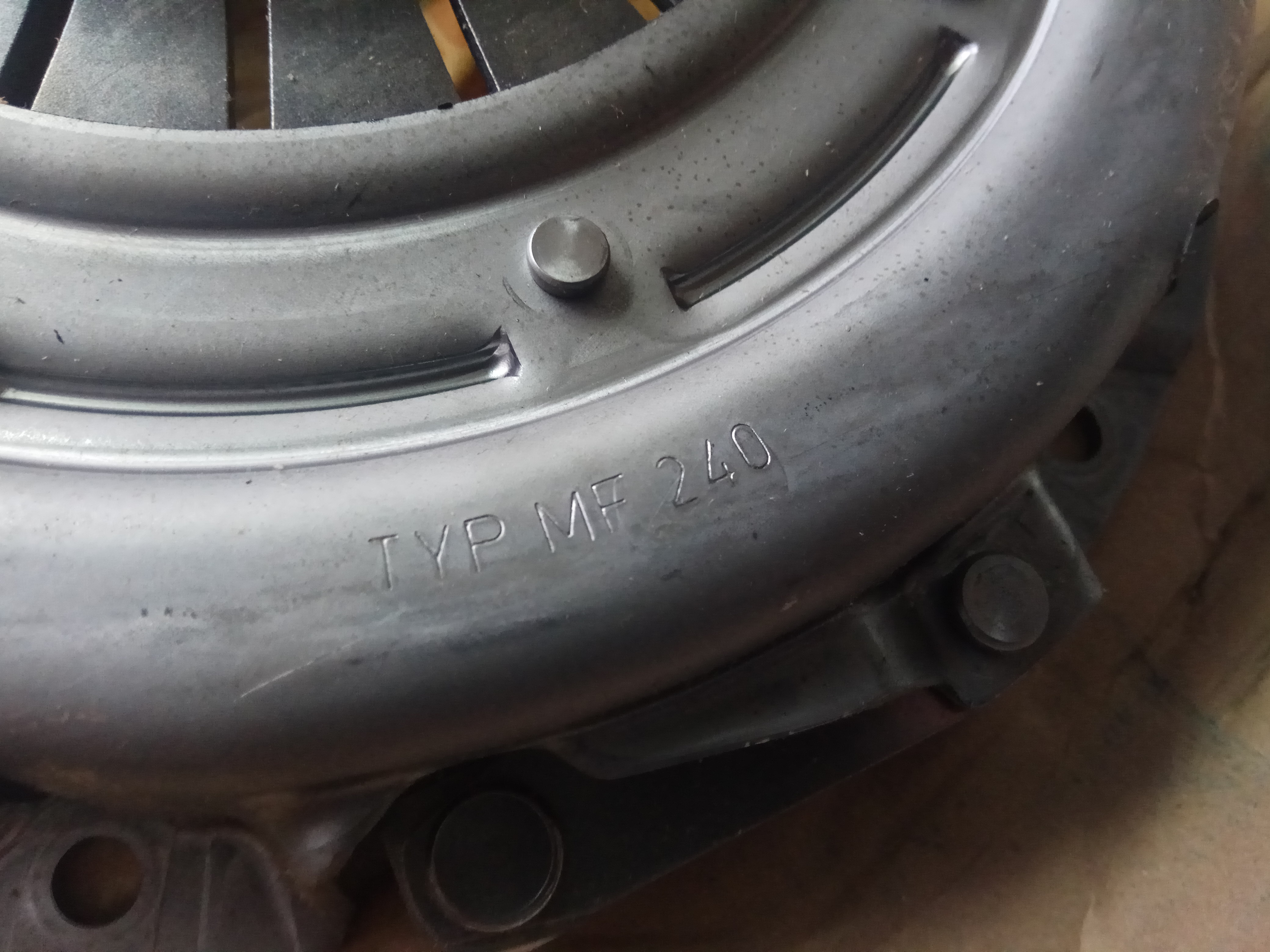

Один из ништяков, сцепа под т5 от 850 Вольво диаметром 240. Думаю не сорвёт его.

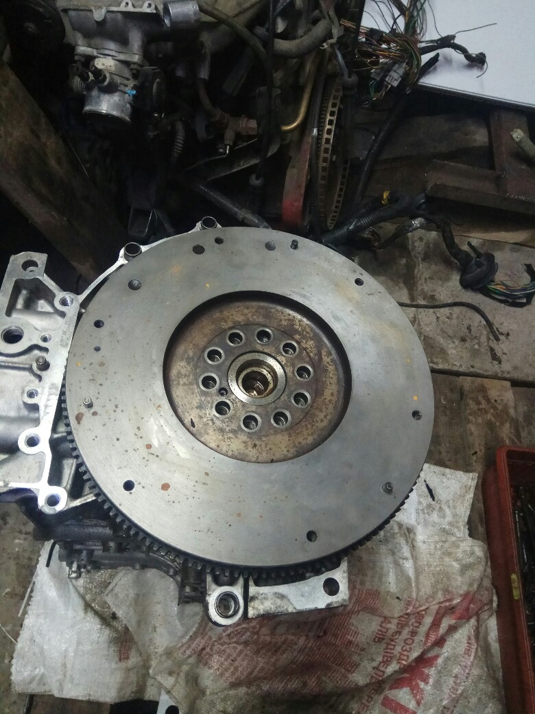

Махавичек проточен, сбалансирован и готов к установке.Всем мир. :drag:

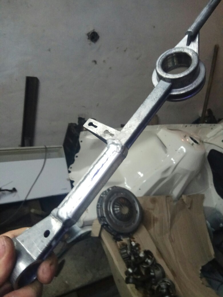

Привет всем. Ну продолжение по мотору. Всё отмыто, почищено, провели переборку что под замену, что под шлифовку и ТД. По голове. Прошла отмывку, шлифовку, притирку клапанов, замена сальников клапанов и распредвалов, так же кольца на колодца. По пеньку, та же история с помойкой, заменён поддон на зеднеприводной от 960, и масло приемная труба. Колено только полирнуть, так как он в стандартном размере, и критичного ничего не было. Вкладыши заменены, кольца тож. Собрал до кучи блок и сцепу и КПП. Скоро бум пихать. А и ещё немного подкорректировал тягу кулисы. Продолжение следует.

по какому производителю сальники клапанов?,тягу укорочивал из-за того что коробас отодвигал что б нишу не резать?

Сальники не помню, у Лёхи брал. Тягу корректировали, изначально проебал и сделал короткую чем нужно, а теперь подкорректировал, добавил 4 см. По результату штатную от 940 нада укорачивать на 9см.

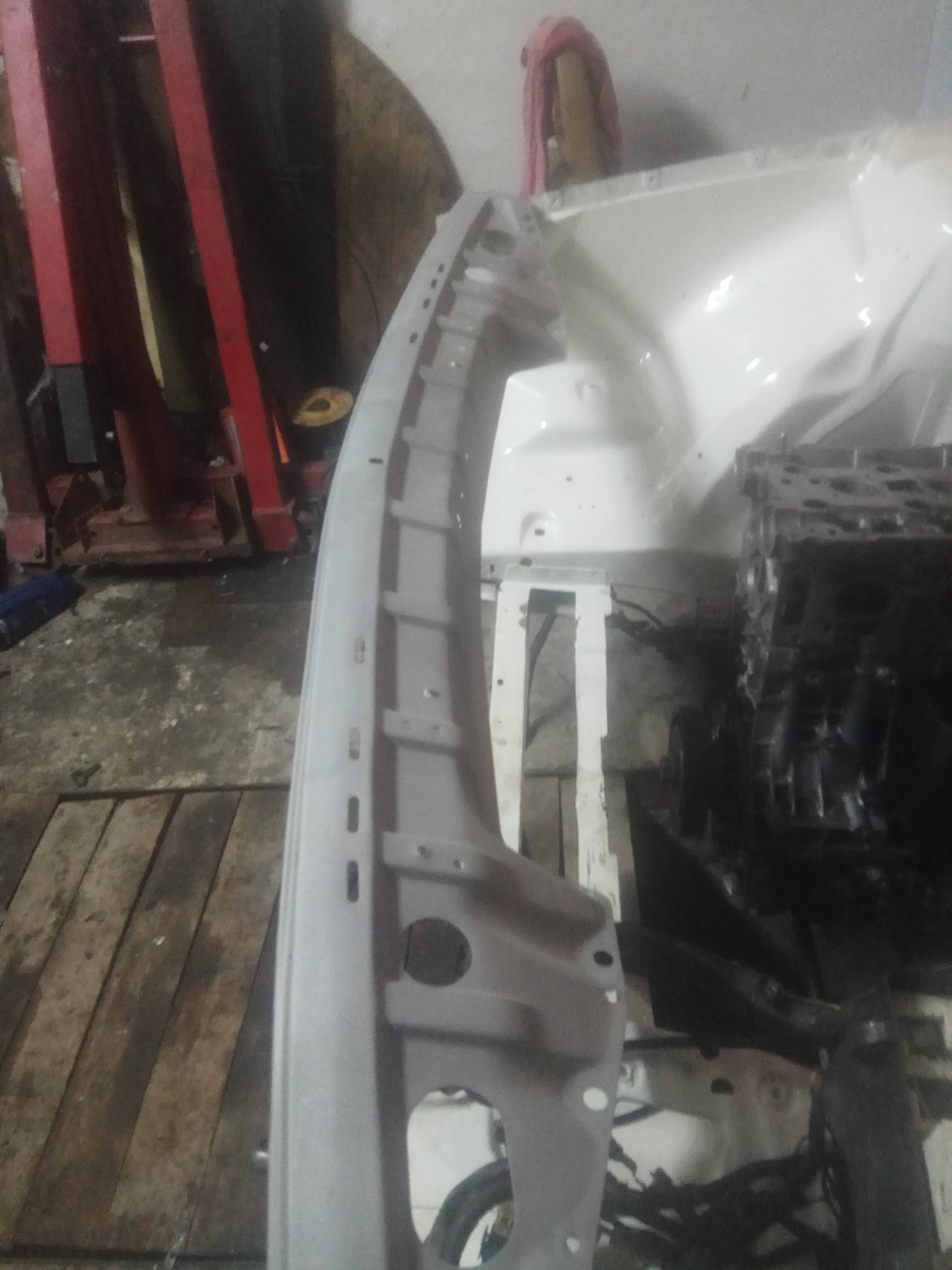

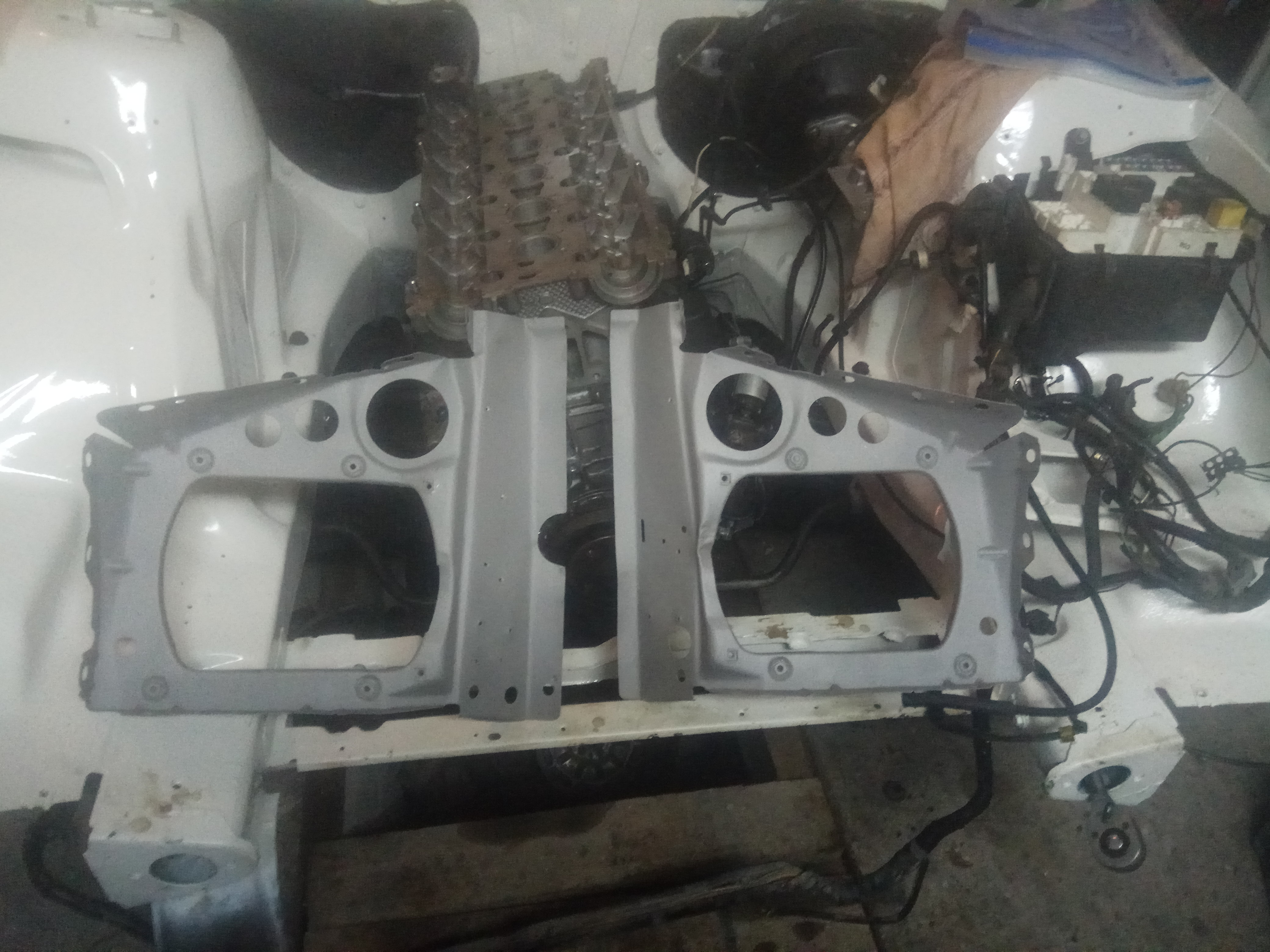

Сегодня забрал переднюю панель с пискоструйки, прфотать не получилось. Ну сцуко как новые елементы. Фото завтра полюбе. :idea: :idea: :idea:

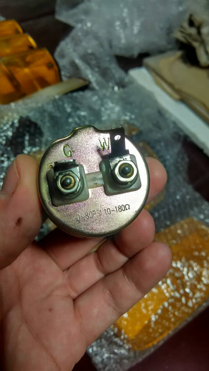

Приобрёл ништяк, спасибо тролю. Будем точить переходник в блок. :D

Впадло было чистить, та и в ручную так не почистить. Так что пискоструйка рулит.
