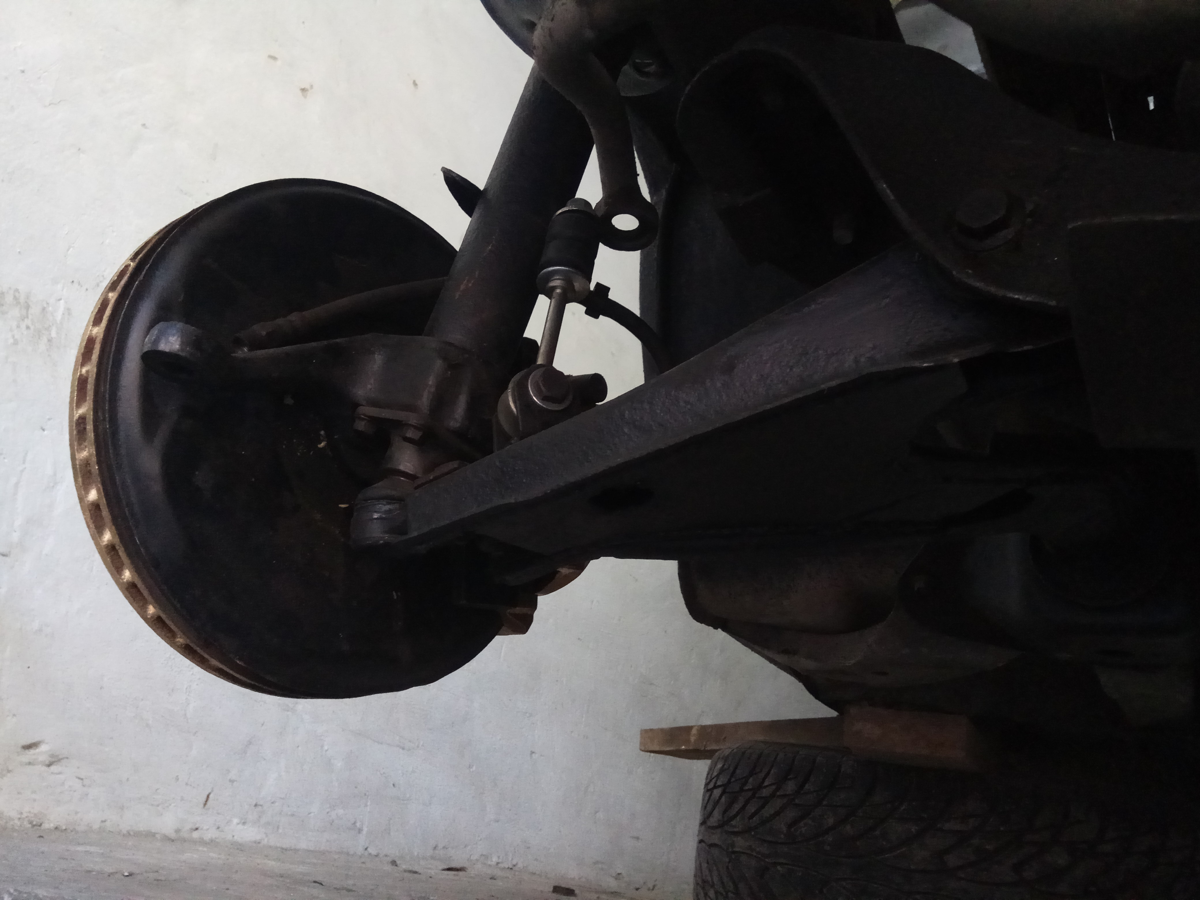

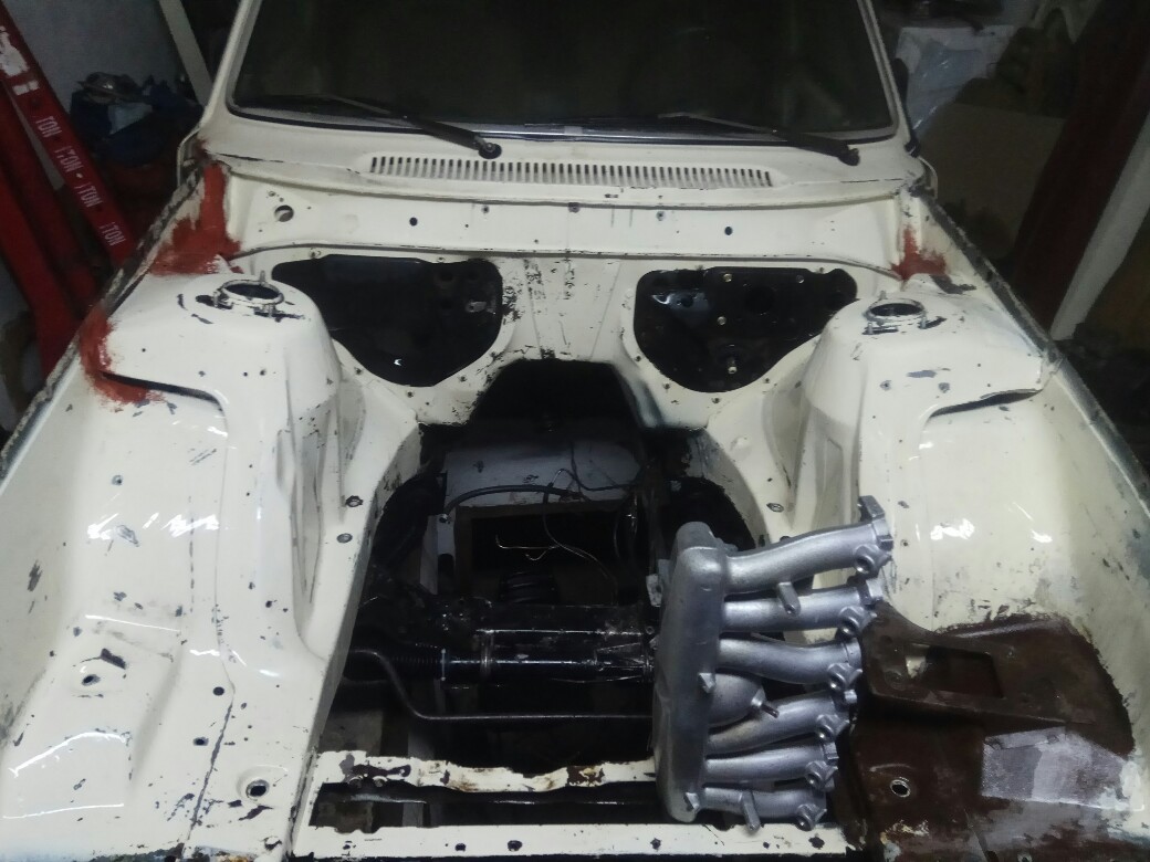

Стал чумадан на ревизию. Ходовку всю передрал. Почистил, подварил где нужно, обработал, реечку отреставрировал, шаровые наконечники и ТД. Готовимся к т6

Пока готовим мотор т6, и подкапотку, все очищено, и окрашено. Красотой. Едем дальше

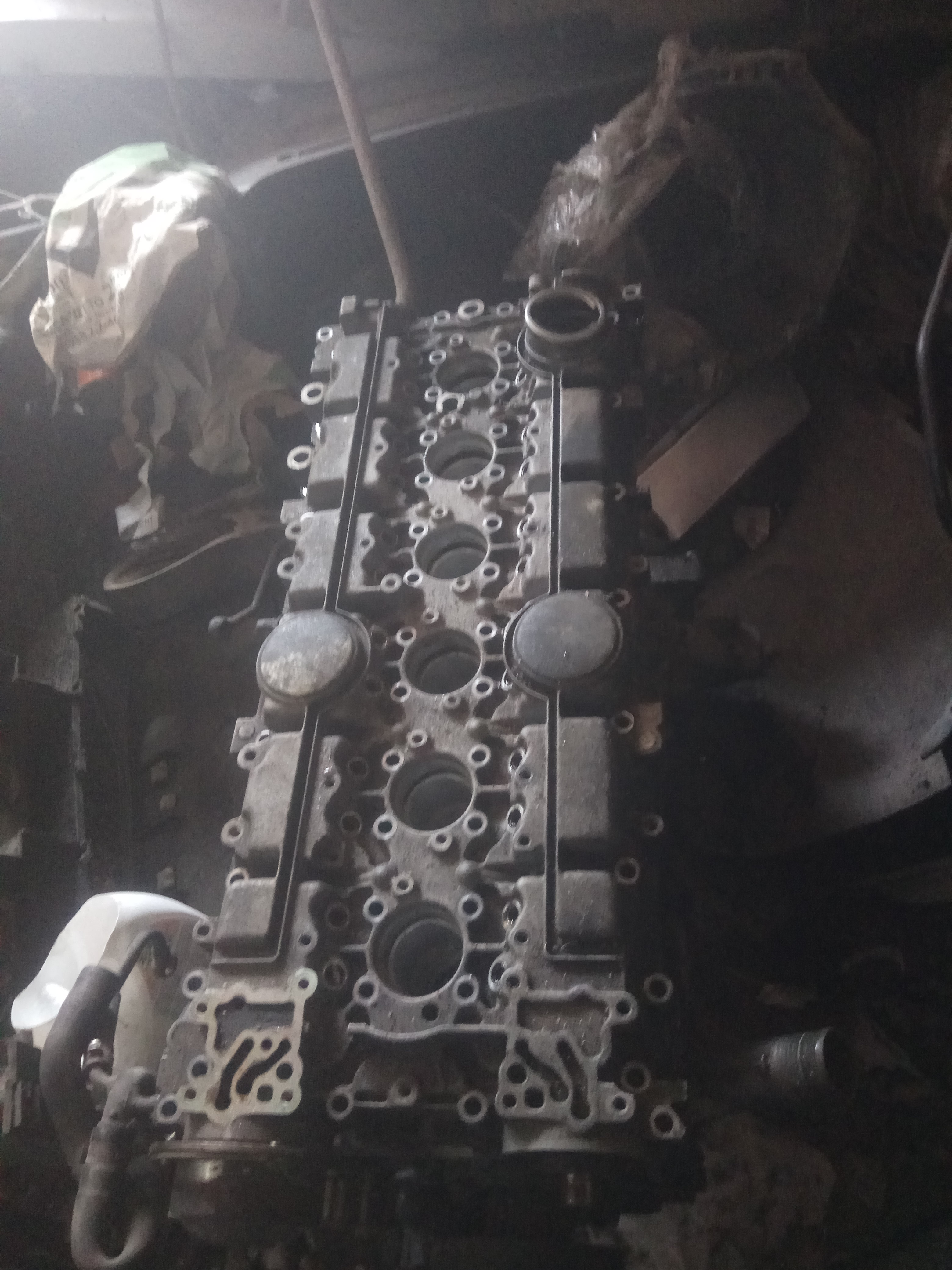

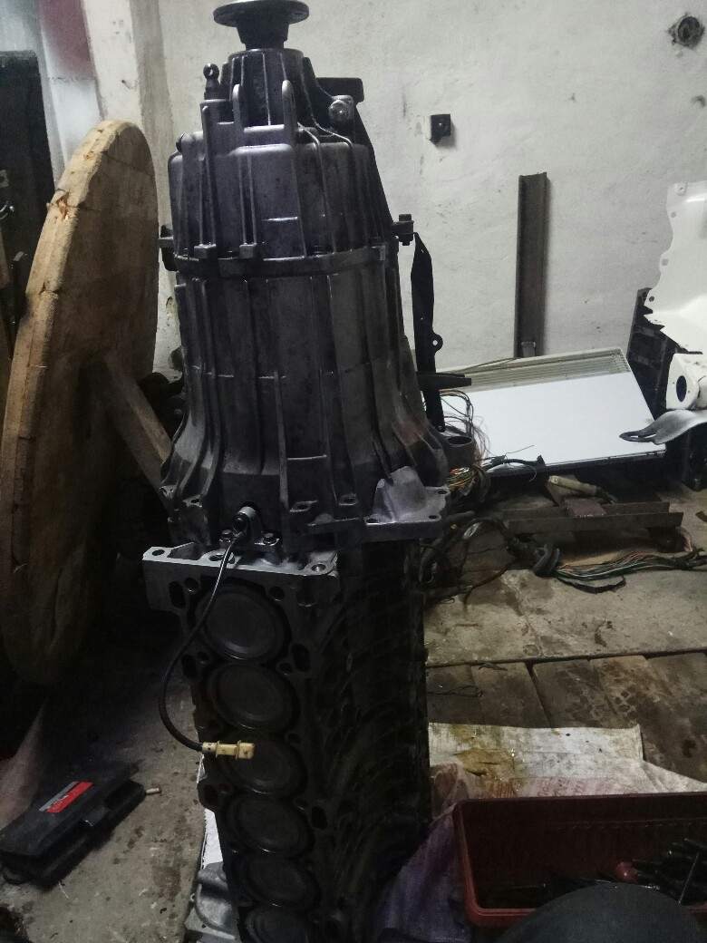

Пиривет всем. Есть у меня Мот т6 который я буду ставить. Но перед установкой нужно всегда проверять что ставишь. Как все знают на турбо моторах есть такая тенденция пригорания масла, и ета участь не миновала етот мот. Смотрим не пугаемся, всё излечимо. :D .

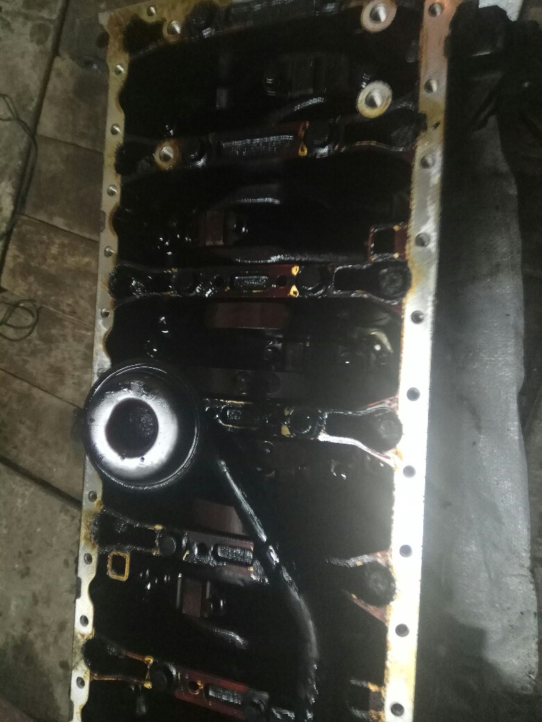

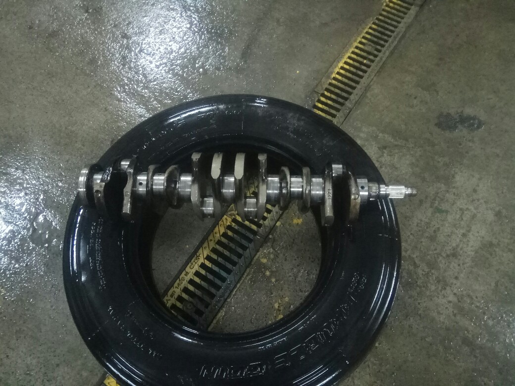

Всём привет. Продолжение по мотору. Пень разобран отмыт, и идёт на проверку, пень и колено. Готовимся к сборке пенька.

Привет всем. Ну продолжение по мотору. Всё отмыто, почищено, провели переборку что под замену, что под шлифовку и ТД. По голове. Прошла отмывку, шлифовку, притирку клапанов, замена сальников клапанов и распредвалов, так же кольца на колодца. По пеньку, та же история с помойкой, заменён поддон на зеднеприводной от 960, и масло приемная труба. Колено только полирнуть, так как он в стандартном размере, и критичного ничего не было. Вкладыши заменены, кольца тож. Собрал до кучи блок и сцепу и КПП. Скоро бум пихать. А и ещё немного подкорректировал тягу кулисы. Продолжение следует.

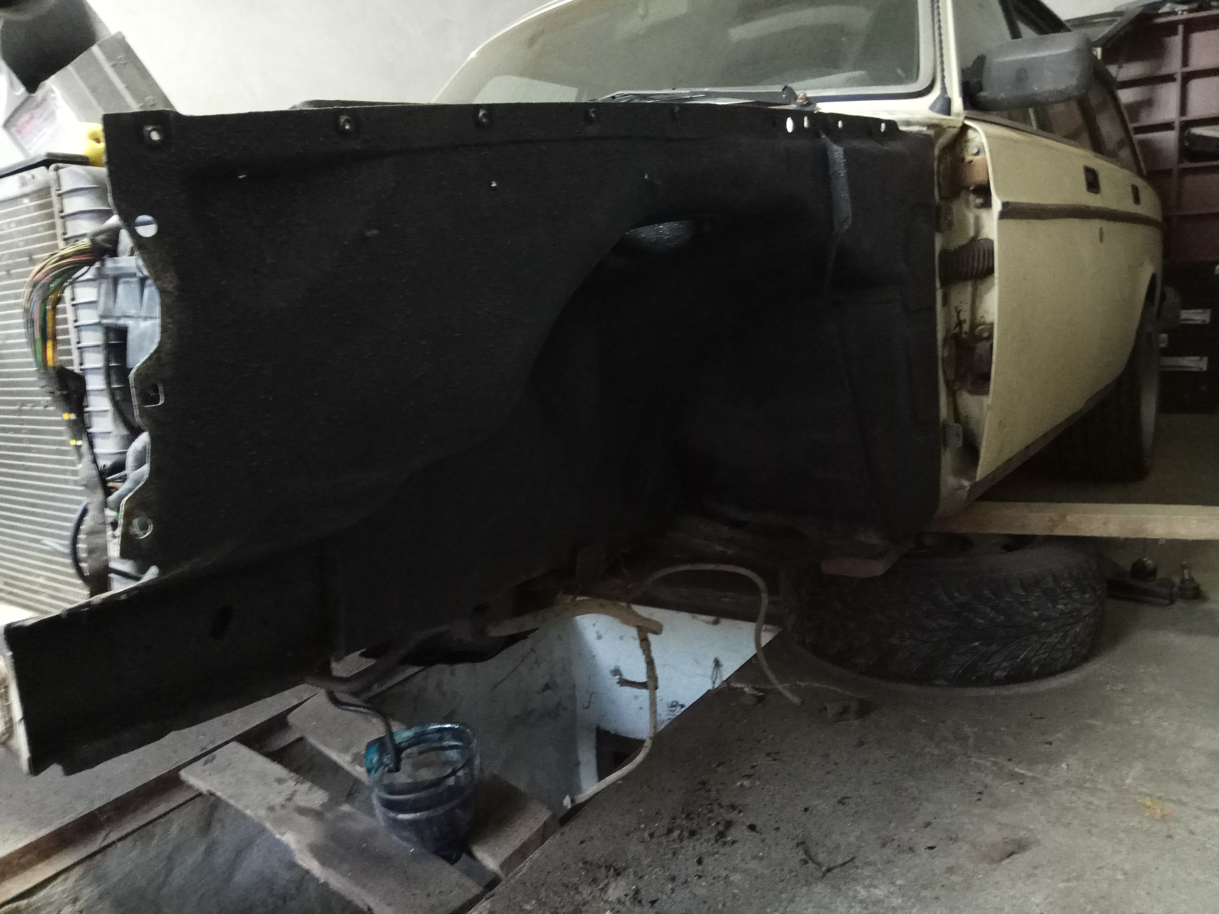

Сегодня забрал переднюю панель с пискоструйки, прфотать не получилось. Ну сцуко как новые елементы. Фото завтра полюбе. :idea: :idea: :idea:

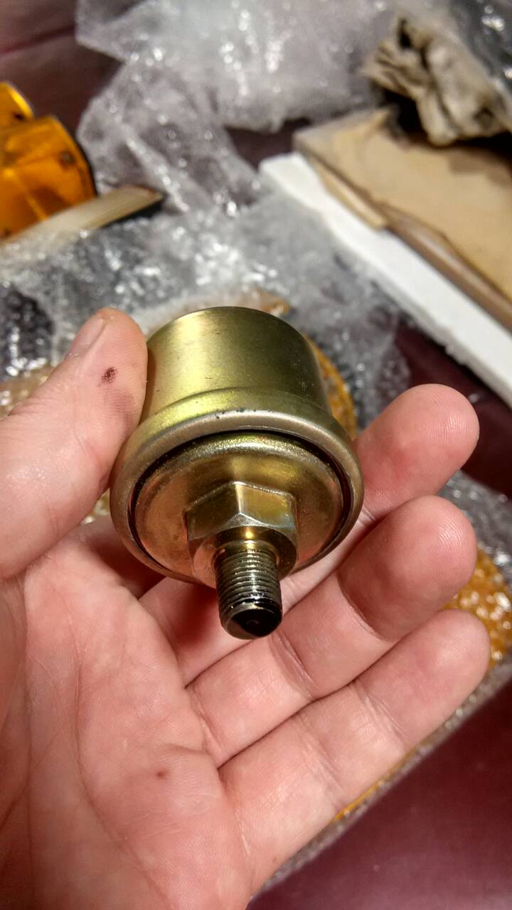

Сообщение Djonnik23 » Ср янв 17, 2018 12:14 am
Приобрёл ништяк, спасибо тролю. Будем точить переходник в блок. :D

Сообщение Djonnik23 » Ср янв 17, 2018 7:58 pm
Впадло было чистить, та и в ручную так не почистить. Так что пискоструйка рулит.
