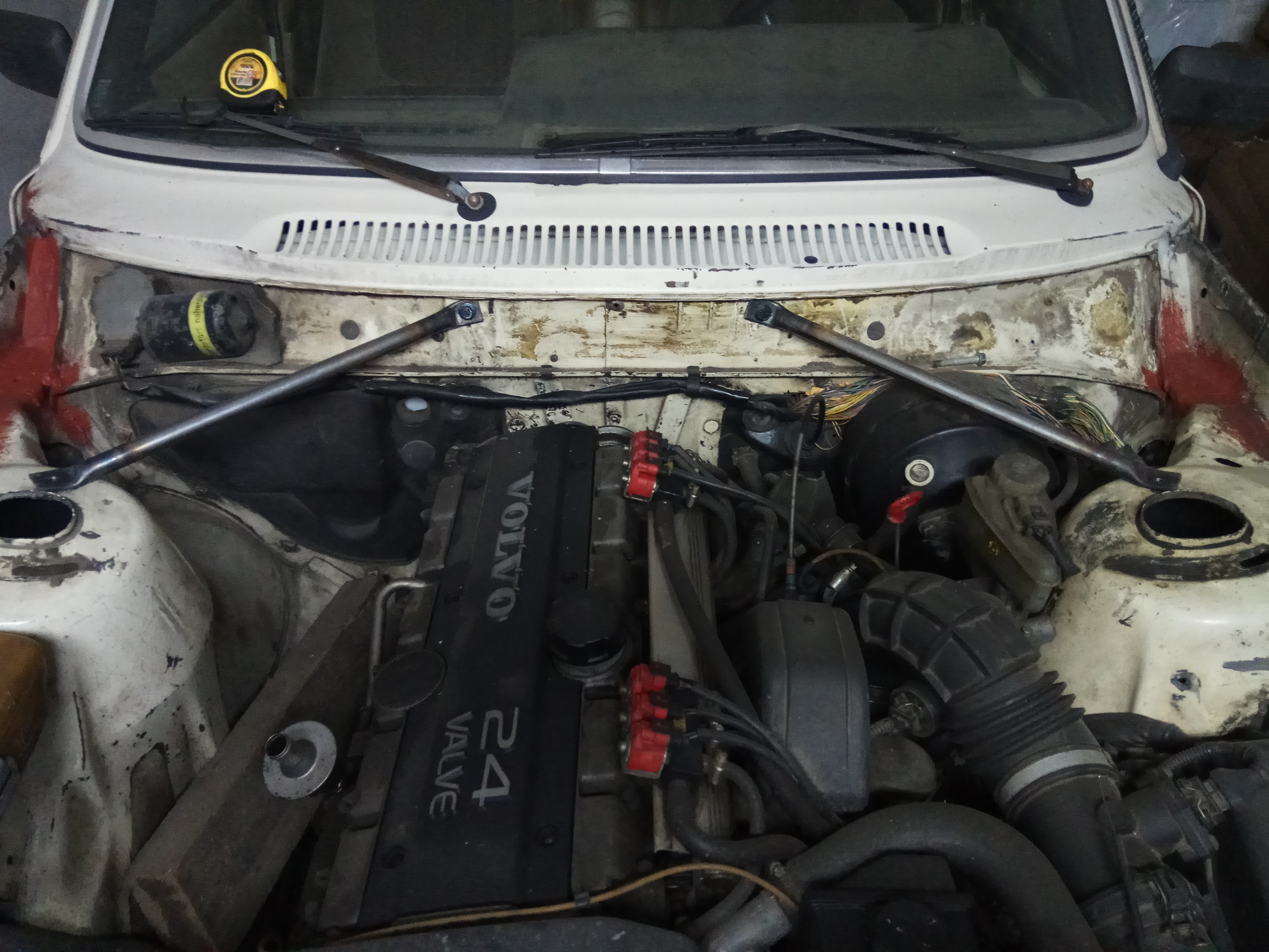

Сообщение Djonnik23 » Вс дек 03, 2017 5:50 pm
Пиривет всем. Есть у меня Мот т6 который я буду ставить. Но перед установкой нужно всегда проверять что ставишь. Как все знают на турбо моторах есть такая тенденция пригорания масла, и ета участь не миновала етот мот. Смотрим не пугаемся, всё излечимо. :D .

Сообщение Djonnik23 » Вс дек 24, 2017 1:55 pm
Привет всем. Ну продолжение по мотору. Всё отмыто, почищено, провели переборку что под замену, что под шлифовку и ТД. По голове. Прошла отмывку, шлифовку, притирку клапанов, замена сальников клапанов и распредвалов, так же кольца на колодца. По пеньку, та же история с помойкой, заменён поддон на зеднеприводной от 960, и масло приемная труба. Колено только полирнуть, так как он в стандартном размере, и критичного ничего не было. Вкладыши заменены, кольца тож. Собрал до кучи блок и сцепу и КПП. Скоро бум пихать. А и ещё немного подкорректировал тягу кулисы. Продолжение следует.

Re: Белый чумадан 245
Сообщение Алежон » Вс дек 24, 2017 5:57 pm
по какому производителю сальники клапанов?,тягу укорочивал из-за того что коробас отодвигал что б нишу не резать?
Сообщение Djonnik23 » Вс дек 24, 2017 6:36 pm
Алежон писал(а):по какому производителю сальники клапанов?,тягу укорочивал из-за того что коробас отодвигал что б нишу не резать?
Сальники не помню, у Лёхи брал. Тягу корректировали, изначально проебал и сделал короткую чем нужно, а теперь подкорректировал, добавил 4 см. По результату штатную от 940 нада укорачивать на 9см.

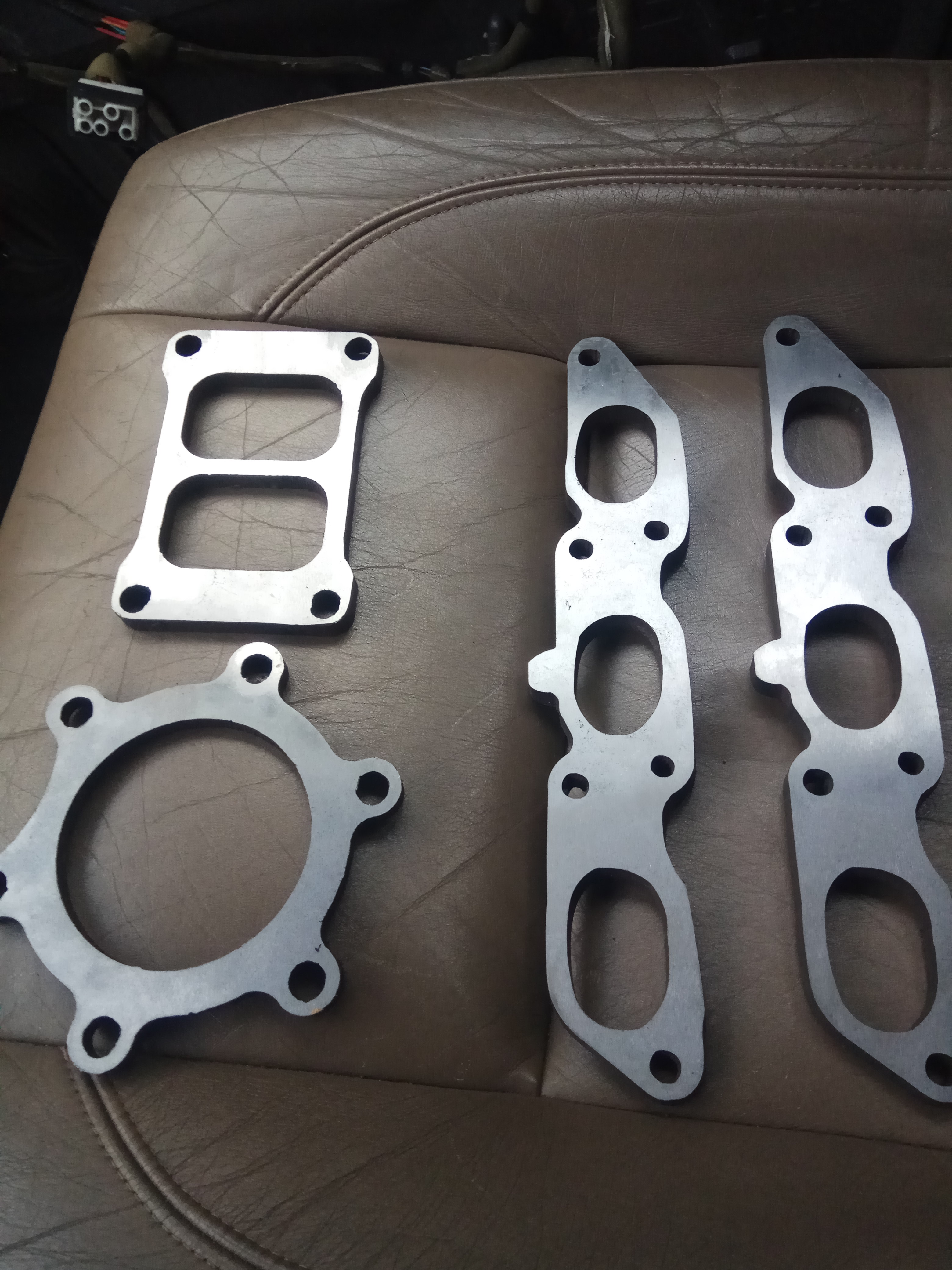

Сообщение Djonnik23 » Ср янв 17, 2018 12:14 am
Приобрёл ништяк, спасибо тролю. Будем точить переходник в блок. :D
