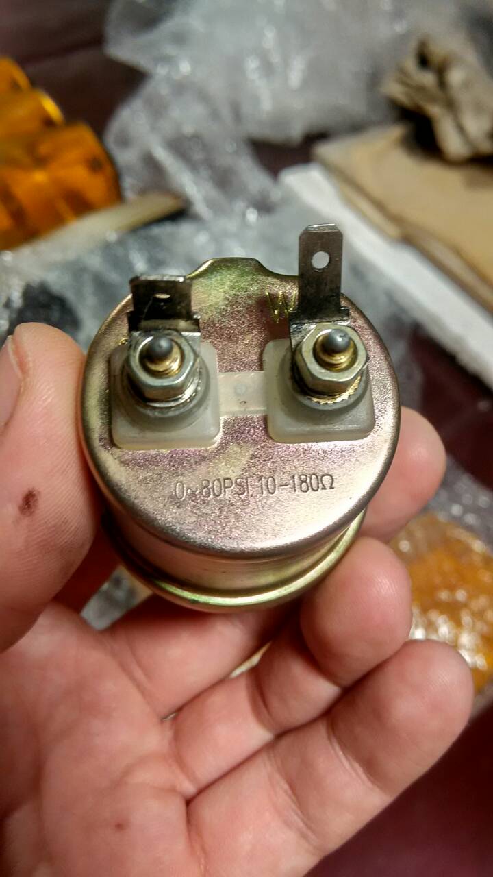

Сообщение Djonnik23 » Ср янв 17, 2018 12:14 am
Приобрёл ништяк, спасибо тролю. Будем точить переходник в блок. :D
